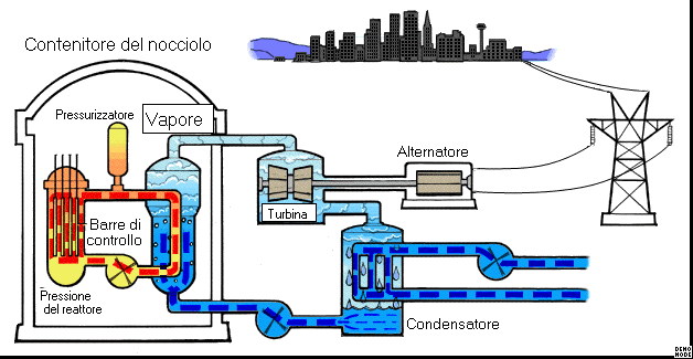

Ciao, io ho installato un generatore  con un po' di fai da te
laugh questo è lo schema per chi volesse cimentarsi:

Non lo so...penso che i costi di gestione e smaltimento dei soottoprodotti siano un po altini...anche quella volta ogni 30annilaughlaugh
