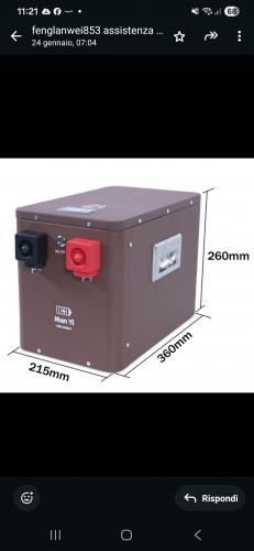

sai se come misure entra nel sottosedile del Ducato? Grazie
Dalle specifiche sembra sia alta 36cm, sacondo me non ci sta.
Però chiedo a Lucalaugh le misure esatte!

Dalle specifiche sembra sia alta 36cm, sacondo me non ci sta. Però chiedo a Luca le misure esatte!
Ciao, le misure sono quelle sotto, confemo che non e' riscaldata..

In risposta al messaggio di FrancescoCiri del 16/10/2025 alle 11:25:14
forse mi sfugge qualcosa, ma se va posizionata come in foto, 36 è la lunghezza mente l'altezza è 26
Ciao! Gianluca

In risposta al messaggio di B747 del 16/10/2025 alle 14:55:58
che io sappia, almeno nel mio VAN è così, sotto sedile ci va una batteria di misure "L5": 353 mm di lunghezza, 175 mm di larghezza e 190 mm di altezza

In risposta al messaggio di PDR del 16/10/2025 alle 15:52:55
che io sappia, almeno nel mio VAN è così, sotto sedile ci va una batteria di misure L5: 353 mm di lunghezza, 175 mm di larghezza e 190 mm di altezza
ok, non ricordavo quelle misure ed evidentemente non ci va, mi faceva strano l'affermazione che fosse alta 36cm ;-)

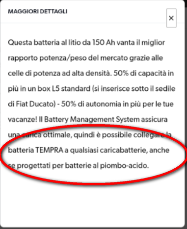

Su una sola cosa concordo con NDS ovvero una nota scritta a pagina 73 del manuale delle Tempra:
" NOTA La batteria può essere installata solo in posizione verticale su una superficie orizzontale."
Cosa che condivido in pieno per 1 motivo... Le celle esempio della 150 Ah sono 20 prismatiche da 30 Ah posizionate in verticale con valvola di sicurezza (e terminali) in alto, per cui l'unica posizione corretta è quella che indicano e specificano anche, a scanso di equivoci, che deve essere posta su superficie orizzontale...
... A differenza delle AGM GP dove a pagina 52 del manuale indicano " Nota La batteria può essere installata in qualsiasi posizione o angolazione."

a pagina 73 del manuale delle Tempra: NOTA La batteria può essere installata solo in posizione verticale su una superficie orizzontale. Cosa che condivido in pieno per 1 motivo... Le celle esempio della 150 Ah sono 20 prismatiche da 30 Ah posizionate in verticale con valvola di sicurezza (e terminali) in alto, per cui l'unica posizione corretta è quella che indicano e specificano anche, a scanso di equivoci, che deve essere posta su superficie orizzontale...  ... A differenza delle AGM GP dove a pagina 52 del manuale indicano Nota La batteria può essere installata in qualsiasi posizione o angolazione.
Sono d'accordo, il mio vecchio Campoli ha un'uscita semi-lineare di 13,8V quasi certamente non era idoneo neanche nella ricarica delle Pb Acido figuriamoci con quelle AGM.
Però dopo 25 anni si rivelò buono nella ricarica delle litio, purtroppo o per fortuna a parte qualche test non e' stato mai veramente utilizzato.
Il post con foto sulla Tempra, era da parte mia volto a mettere in evidenza un maldestro tentativo di abbindolare il potenziale acquirente ma, la batteria in se composta da 20 celle, per le quali non si ha forse nemmeno chiaro lo stato delle singole celle in fase di esercizio, la ritengo molto più scarsa al cospetto di un pacco batteria composto da sole 4 celle, anche fossero ugualmente da 150Ah.
Al punto 7 delle condizioni di vendita e garanzia e' chiaramente riportato ma caratteri molto più piccoli, (caso strano), che praticamente la batteria difficilmente verra sostituita in caso di guasto, le ragioni a loro dire, solo imputabili al cliente poiché riportano quasi sempre alla cattiva gestione della batteria dopo l'installazione.
