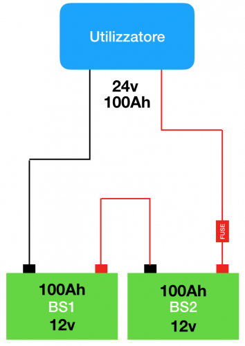

e invece la serie
- Roberto -

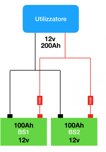

Inserito il 03/12/2017 alle: 00:20:40
// Ho trovato un immagine chiara: //
crying
- Roberto -

Grazie anche a Roberto per lo schema.

Sullo spezzone di cavo che unisce i due + conviene mettere un fusibile il cui valore non saprei dirti di preciso, ma penso che sui 50A possa andare (ma chiedi conferma a chi ne sa di piu) perchè in caso che una delle due batterie dovese andare in corto il fusibile salta impedendo un catastrofico trasferimento di elevata corrente.
E' dura ammazzare questa leggenda metropolitana che, col tempo, si è creata. Il fusibile (singolare) sul conduttore che collega i due positivi non ha alcun senso! Ha senso mettere due fusibili sul conduttore che collega i due positivi, ognuno accanto al morsetto positivo delle due batterie. Se le due batterie sono adiacenti, non servono i due fusibili perché sarebbero soltanto dei punti deboli della linea; se le batterie sono lontane, oppure il conduttore può essere soggetto a sfregamenti o schiacciamenti, i due fusibili, l'uno accanto al positivo della prima batteria e l'altro accanto al positivo della seconda batteria, sono obbligatori. Il valore di questi due fusibili deve essere inferiore alla potenza che può essere sopportata dalla sezione del cavo che collega i due positivi, sezione che sarà superiore alla potenza richiesta alla batteria. Per esempio, se si pensa che la richiesta massima di corrente fosse di 30 A (300 watt, io sono per i consumi umani su un camper), il conduttore dovrebbe essere almeno da 10 mmq. (oppure due da 4 mmq, o 6 mmq); su questo i fusibili da 30-50A sarebbero gli ideali.
Non è possibile proteggere una batteria dal corto di un elemento dell'altra batteria; il passaggio di corrente sarebbe tale da richiedere un fusibile di troppo bassa portata per un uso comune. Mettere un solo fusibile a protezione della linea non ha senso perché quel conduttore è contro-alimentato, cioè alimentato nei due sensi, dalle due batterie. Se avviene un corto (a massa) su questo conduttore, in presenza di un solo fusibile, si escluderebbe una delle due batterie ma non l'altra ed il corto a massa persisterebbe con i danni immaginabili.

Tommaso, non intendo bacchettare nessuno, tantomeno te.
In quella che definisci una immagine chiara di un parallelo di 2 batterie uguali, vorrei aprire una discussione circa il punto di prelievo del parallelo,
nella figura indicata il +e il - sono prelevati dalla stessa batteria, da discussioni serali post fiera si è convenuti che sia più lecito collegarle alternativa mente, ovvero il+su una e il - sull'altra,ci abbiamo fatto alba, non vorrei sia tutta una se.a mentale.

Tommaso, non intendo bacchettare nessuno, tantomeno te.  In quella che definisci una immagine chiara di un parallelo di 2 batterie uguali, vorrei aprire una discussione circa il punto di prelievo del parallelo,  nella figura
indicata il +e il - sono prelevati dalla stessa batteria, da discussioni serali post fiera si è convenuti che sia più lecito collegarle alternativa mente, ovvero il+su una e il - sull'altra,ci abbiamo fatto alba, non vorrei sia tutta una se.a mentale. Roberto
Non sarebbe propriamente una sega mentale, ma una seghetta lo è di sicuro. Quel sistema di collegamento (il positivo dall'una ed il negativo dall'altra) ha senso se le batterie sono lontane fra loro ed i conduttori non sono di adeguata sezione. Con un prelievo sostanzioso, su quel conduttore, se lungo o di scarsa sezione, si ha una caduta di tensione che squilibrerebbe il carico a sfavore della batteria sulla quale è collegato il carico; questo vale anche per le cariche sostanziose.
Per carichi leggeri o ricariche leggere, non fa differenza. Così io vedo quella particolarità, ma potrei senz'altro anche sbagliarmi.

Non avevo visto che avevigia messo lo schema mentre scrivevo wink.
Non è chiara quella che ho messo? mi sembrava semplice e intuitiva...o no ? sad
Effettivamente nel tuo schema è chiaro come vanno messi i fusibili.

Hai scritto: Sullo spezzone di cavo che unisce i due + conviene mettere un fusibile il cui valore non saprei dirti di preciso, ma penso che sui 50A possa andare (ma chiedi conferma a chi ne sa di piu) perchè in caso che
una delle due batterie dovese andare in corto il fusibile salta impedendo un catastrofico trasferimento di elevata corrente. E' dura ammazzare questa leggenda metropolitana che, col tempo, si è creata. Il fusibile (singolare) sul conduttore che collega i due positivi non ha alcun senso! Ha senso mettere due fusibili sul conduttore che collega i due positivi, ognuno accanto al morsetto positivo delle due batterie. Se le due batterie sono adiacenti, non servono i due fusibili perché sarebbero soltanto dei punti deboli della linea; se le batterie sono lontane, oppure il conduttore può essere soggetto a sfregamenti o schiacciamenti, i due fusibili, l'uno accanto al positivo della prima batteria e l'altro accanto al positivo della seconda batteria, sono obbligatori. Il valore di questi due fusibili deve essere inferiore alla potenza che può essere sopportata dalla sezione del cavo che collega i due positivi, sezione che sarà superiore alla potenza richiesta alla batteria. Per esempio, se si pensa che la richiesta massima di corrente fosse di 30 A (300 watt, io sono per i consumi umani su un camper), il conduttore dovrebbe essere almeno da 10 mmq. (oppure due da 4 mmq, o 6 mmq); su questo i fusibili da 30-50A sarebbero gli ideali. Non è possibile proteggere una batteria dal corto di un elemento dell'altra batteria; il passaggio di corrente sarebbe tale da richiedere un fusibile di troppo bassa portata per un uso comune. Mettere un solo fusibile a protezione della linea non ha senso perché quel conduttore è contro-alimentato, cioè alimentato nei due sensi, dalle due batterie. Se avviene un corto (a massa) su questo conduttore, in presenza di un solo fusibile, si escluderebbe una delle due batterie ma non l'altra ed il corto a massa persisterebbe con i danni immaginabili. Giovanni
Grazie della precisazione (infatti avevo messo le mani avanti dicendo che attendevo il parere di un esperto).
Si, ovviamente se le due BS sono lontane metterei un fusibile vicino a ognuna per proteggere il lungo cavo che le unisce, poi, davo per scontato che la BS gia presente avesse gia di serie un fusibile da 50A sul prelievo verso il camper, come hanno tutti i camper.
Io in ogni caso, se dovessi mettere due BS le metterei solo se fossero entrambe vicine e affiancate, non mi piace una qui e una la, a costo di spostarle entrambe.
Grazie Roberto,  in effeti come dici tu sembrerebbe piu funzionale, ma dando per scontato di unire le due BS con cavalloti brevi e grossi di cavo di grossa sezione, penso che all atto pratico sia ininfluente dove si preleva la corrente.
Avevo accennato (ma non approfondito per non fare confusione ulteriore) il discorso del collegamento di ungrosso inverter a due batterie, e allora si, che con un prelievo di 100A o anche piu, le cose cambiano.
In tal caso, le due BS obbligatoriamente unite da cavallotti di cavo molto grosso e corto e collegare l'inverter al + di una e al - dell altra. ma se i cavallotti fossero veramente molto grossi, diciamo 25mm2 forse anche collegare a una sola potrebbe comunque andare.
Ma prelevare 100A con un inverter mi sembra comunque talmente folle che non vogli pensarci.
Io ho l'inverter da 1000W (errore di gioventù) ma non ci ho mai prelevato piu di 250W e quindi al massimo 20A e non 80A e piu della piena potenza (ma lo ho capito dopo che usare 1000W è assurdo, e non lo avrei comperato).
