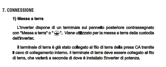

Buongiorno a tutti, dopo aver letto decine di post sulla corretta installazione dell'inverter (e generatore nel mio caso) ho più dubbi di quanti ne avessi in partenza. Partendo dal fatto che ho escluso i due relè di priorità installati in precedenza per la gestione rete - generatore - inverter per installare dei semplici deviatori da utilizzare all'occorrenza sempre in cascata, leggevo e mi rispondevano su un precedente post persone più esperte riferendo che la terra dell'inverter andava collegato o meno al neutro in uscita in base alla tipologia di inverter acquistato. Vorrei una conferma prima di fare qualche sciocchezza. Allego la scansione del manuale. Nel mio caso basta il collegamento del telaio inverter al telaio camper, corretto ? Subito dopo l'uscita dell'inverter collegare fase e neutro ad un magnetotermico differenziale e poi al deviatore , corretto ? Avendo il generatore t2500, devo verificare che il collegamento dello stesso sia stato fatto nella stessa maniera ? Grazie per l'aiuto.

priorità installati in precedenza per la gestione rete - generatore - inverter per installare dei semplici deviatori da utilizzare all'occorrenza sempre in cascata, leggevo e mi rispondevano su un precedente post persone più esperte riferendo che la terra dell'inverter andava collegato o meno al neutro in uscita in base alla tipologia di inverter acquistato. Vorrei una conferma prima di fare qualche sciocchezza. Allego la scansione del manuale. Nel mio caso basta il collegamento del telaio inverter al telaio camper, corretto ? Subito dopo l'uscita dell'inverter collegare fase e neutro ad un magnetotermico differenziale e poi al deviatore , corretto ? Avendo il generatore t2500, devo verificare che il collegamento dello stesso sia stato fatto nella stessa maniera ? Grazie per l'aiuto. Giuseppe
il filo di terra che porta la terra appunto alla carcassa dell'inverter non c'entra nulla con il concetto legato all'inserimento di un differenziale sull'uscita della 230V dell'inverter.
Ci sono inverter che sono predisposti in fase di costruzione per avere in uscita 230V sia la fase che il neutro, dove in questi casi basta installare un magnetotermico come negli impianti civili e collegare il cavetto di terra al telaio del mezzo.
Ci sono inverter che escono lato 230V con due fasi, quindi senza neutro, e in questo caso una delle due fasi va portata a telaio altrimenti il differenzale non scatterebbe.
Ora non so quale e cosa sia il tuo inverter... ma dalle istruzioni ho già paura... laugh

il filo di terra che porta la terra appunto alla carcassa dell'inverter non c'entra nulla con il concetto legato all'inserimento di un differenziale sull'uscita della 230V dell'inverter. Ci sono inverter che sono predisposti
in fase di costruzione per avere in uscita 230V sia la fase che il neutro, dove in questi casi basta installare un magnetotermico come negli impianti civili e collegare il cavetto di terra al telaio del mezzo. Ci sono inverter che escono lato 230V con due fasi, quindi senza neutro, e in questo caso una delle due fasi va portata a telaio altrimenti il differenzale non scatterebbe. Ora non so quale e cosa sia il tuo inverter... ma dalle istruzioni ho già paura...
Difatti io non sono esperto ma mi risultavano un po' difficili da capire...posto qualche foto dell'inverter che ho smontato per cercare una soluzione più sicura d'installazione. Allora ho fatto un test per vedere se avevo la fase su entrambi i poli, purtroppo è così ossia mi risultavano 110v circa toccando fase e terra e sia toccando neutro e terra. Poi ho provato a toccare la vite predisposta ad essere attaccata al telaio del camper toccando sia fase che neutro ed anche in questo caso avevo i 110v per ognuno. A questo punto chiedo consiglio su come predisporre il tutto ossia se devo collegare l'uscita del neutro con la vite della carcassa dell'inverter  e questa poi al telaio del camper o se non devo fare nulla e fare arrivare direttamente fase e neutro al magnetotermico differenziale. Ho letto talmente tanti post , uno che dice il contrario dell'altro che non so cosa fare... ringrazio chi può darmi un dritta ... corretta..., grazieIMG_20260216_202321.jpgIMG_20260216_202301.jpg

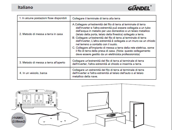

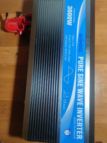

Ciao, prima di addentrarci sui collegamenti sei sicuro di quell'apparecchio? a prima vista io non mi fiderei e poi ti servono realmente 3000W? che batteria hai e quale distanza lo monteresti? l'inverter è una apparecchiatura per la quale bisogna porre molta, ma molta attenzione
In realtà questo inverter l'ho installato da oltre un anno ma a distanza di tempo mi sono venuti mille dubbi sull'affidabilità dell'installazione non fatta da me. Era montato senza il cavo che connette la carcassa al telaio del camper, confluiva in un relè Finder che dava priorità tra lui e la rete esterna.vorrei togliere questo relè per mettere un deviatore manuale e risistemare l'Impianto 220 per essere più tranquillo ma più leggo e vedo video più sorgono dubbi. L'impianto è composto da 2 bs da 280 e al momento l'utilizzo maggiore dell'inverter è quello di fare funzionare il boiler elettrico, il condizionatore in estate e il phon. L'idea è quella di installare un piano ad induzione per liberarmi completamente dal gas per cui un inverter di una certa potenza dovrebbe servire, a patto di sistemare bene l'Impianto 220v

tu non devi MAI collegare una fase al telaio, anche se fosse scritto sul manuale, colleghi le carcasse  di ogni apparecchio che potrebbero disperdere corrente a terra, ora ti spiego il perchè
supponiamo tu colleghi una fase, hai una dispersione o un mal funzionamento, tutto il telaio andrebbe in tensione, tu all’interno non te ne accorgi, sei isolato dal terreno con le gomme, non interviene nessuna protezione, quando scendi ti ritroveresti con un piede sullo scalino e l’altro a terra, qui te ne accorgeresti, c'è differenza di potenziale
meglio sarebbe non collegarci niente al telaio, il telaio è il neutro della motrice, alimentata a 12 volt, una delle due fasi è a telaio.
Le terre vanno collegate tutte assieme con cavo giallo/verde, quel cavo è il collegamento a terra tramite la prolunga, non ci sono interruttori che potrebbero generare un’apertura/scollegamento

tu non devi MAI collegare una fase al telaio, anche se fosse scritto sul manuale, colleghi le carcasse  di ogni apparecchio che potrebbero disperdere corrente a terra, ora ti spiego il perchè supponiamo tu colleghi una
fase, hai una dispersione o un mal funzionamento, tutto il telaio andrebbe in tensione, tu all’interno non te ne accorgi, sei isolato dal terreno con le gomme, non interviene nessuna protezione, quando scendi ti ritroveresti con un piede sullo scalino e l’altro a terra, qui te ne accorgeresti, c'è differenza di potenziale meglio sarebbe non collegarci niente al telaio, il telaio è il neutro della motrice, alimentata a 12 volt, una delle due fasi è a telaio. Le terre vanno collegate tutte assieme con cavo giallo/verde, quel cavo è il collegamento a terra tramite la prolunga, non ci sono interruttori che potrebbero generare un’apertura/scollegamento
Ok ti ringrazio ma non mi è chiaro se, in caso di dispersione poi scatterebbe il differenziale. Mi consigli di non collegare una fase al telaio ma la carcassa dell'inverter ? Andrebbe collegata al telaio nel mio caso ? Cosa intendi con il fatto di collegare tutte le masse insieme ? Quella dell'inverter quale dovrebbe essere ? Grazie e scusami per le tante domande
sull’inverter c'è un collegamento per la terra, li colleghi il giallo/verde dell’impianto del camper, lo colleghi al morsetto che si vede in foto, in ottone sotto la presa 230
se dove hai l’inverter non passa un filo di terra, giallo/verde, lo devi posare tu, da li alla prima presa 230 più vicina
al telaio non ci devi collegare niente, è il neutro della motrice, 12 volt, fase + neutro della batteria

sull’inverter c'è un collegamento per la terra, li colleghi il giallo/verde dell’impianto del camper, lo colleghi al morsetto che si vede in foto, in ottone sotto la presa 230 se dove hai l’inverter non passa un filo
di terra, giallo/verde, lo devi posare tu, da li alla prima presa 230 più vicina  al telaio non ci devi collegare niente, è il neutro della motrice, 12 volt, fase + neutro della batteria
Perfetto, grazie

Un differenziale collegato sull'uscita di un inverter il quale fornisce 230V tramite due fasi non interverrà mai in caso di necessità a meno che l'inverter (non credo sia il caso di quello in foto) esca direttamente con fase e neutro.
Il collegare la carcassa dell'inverter all'impianto di terra esistente sul mezzo alla carcassa dell'inverter ai fini del far saltare l'eventuale magnetotermico lascia il tempo che trova, visto che di fatto la terra non esiste se il mezzo non ha la presa esterna collegata al mezzo.
Per fare in modo che il differenziale scatti al bisogno è necessario collegare una delle due fasi alla massa del mezzo.

credo di non essermi spiegato bene e ci riprovo... Un differenziale collegato sull'uscita di un inverter il quale fornisce 230V tramite due fasi non interverrà mai in caso di necessità a meno che l'inverter (non credo
sia il caso di quello in foto) esca direttamente con fase e neutro. Il collegare la carcassa dell'inverter all'impianto di terra esistente sul mezzo alla carcassa dell'inverter ai fini del far saltare l'eventuale magnetotermico lascia il tempo che trova, visto che di fatto la terra non esiste se il mezzo non ha la presa esterna collegata al mezzo. Per fare in modo che il differenziale scatti al bisogno è necessario collegare una delle due fasi alla massa del mezzo.
io non lo farei, se non interviene ti ritrovi con tutta l’elettronica del mezzo sotto tensione, anche solamente 110 volt, una fase dell’inverter, i danni possono essere enormi, basta mettere un salvavita in uscita dall’inverter, credo non serva nemmeno, dovrebbe andare in protezione se ci fosse una dispersione, dovrebbe bloccarsi, non credo riesca a mettere tutto il camper in tensione

ho visto lo schema, io una fase al telaio non la collegherei mai, chi mi assicura che quell’inverter mantenga sempre lo zero alla fase collegata a telaio, se si dovesse guastare, non è detto si interrompa l’erogazione di corrente, potrebbe alimentare la fase collegata a telaio
