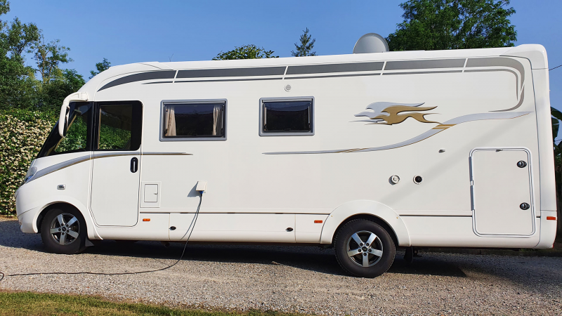

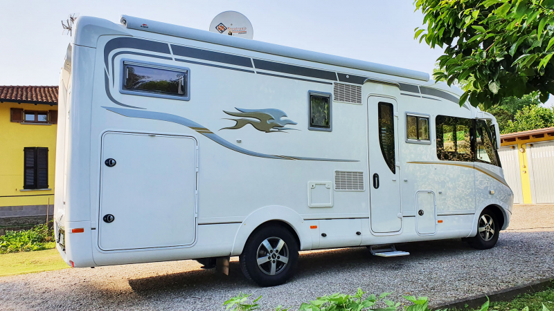

Inserito il 11/12/2022 alle: 18:14:52
con uno sbalzo cosi può benissimo aver ceduto il prolungamento del telaio
se poi è accesoriato come questo ...
https://www.zeroa100.com/prodot...

Ecco, un' altra ipotesi molto condivisibile ... quindi, sbalzo, pesi e sospensioni rigide, contribuiscono a far crepare un materiale forse non adatto. I dilemmi sono: errori di Laika, o abusi del camperista, oppure entrambe le cose? Il fatto che sia successo dopo 10 anni, mi fa pensare anche a cedimenti, da deterioramento di strutture e materiali.
errori di costruzione. negli anni 70 vado a memoria! caduti diversi aerei per errata costruzione finestrini(rettangolari con spigoli vivi, da cui partivano le crepe che distruggevano  la carlinga dell' aereo.) da allora solo finestrini ovali! smontare il telaio finestrino e controllare se il taglio della parete e' a spigolo vivo o arrotondato.( non si risolve il problema ma si capisce il perche')

Inserito il 11/12/2022 alle: 18:48:44
In risposta al messaggio di salito del 11/12/2022 alle 18:14:52
. con uno sbalzo cosi può benissimo aver ceduto il prolungamento del telaio  se poi è accesoriato come questo ... .
La crepa è sul finestrino di coda, non sui laterali posteriori.
21/03/2009 29539
Inserito il 11/12/2022 alle: 19:30:50
In risposta al messaggio di BengalaJoe del 11/12/2022 alle 18:48:44
...ancora meglio ...

Inserito il 12/12/2022 alle: 20:13:20
quella è una crepa causata dalla torsione, quel camper ha uno sbalzo esagerato, se con garage pieno si prende un dosso di traverso vi immaginate chi deve sorreggere il tutto? oppure scendere da un marciapiede o scalino di traverso? forse è stato caricato molto più della portata dichiarata, prendi un dosso a 30 kmh, sai che contraccolpo, i 2/300 kg caricati diventano 2/3000 in schiacciamento, comunque per ripararlo non è un grosso problema, si toglie la finestra e si incolla un’altro foglio di vetroresina su tutto il posteriore, sopra, saprei forse anche chi è in grado di farlo
ho un monoscocca di sei metri, un paio di settimane fa, mi sono infilato sotto e ho controllato i bulloni che fissano la cellula al telaio, erano tutti lenti, allentati dalle vibrazioni causate dal manto stradale, è su Sprinter, sospensioni morbide, figuratevi se era su Fiat con sospensioni dure
Modificato da Hecktor2 il 12/12/2022 alle 20:29:52
