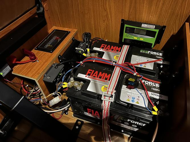

Ciao a tutti,
anche le mie vecchie batterie FIAMM ecoFORCE da 90Ah mi hanno lasciato, dovrebbero essere del 2015, credo che 10 anni di onorato servizio siano sufficenti.
Siamo rientrati da un'uscita invernale di 3 giorni, comunque attaccati alla 220V, ma in un paio di giorni le batterie sono andate a zero.
Ho provato a ricaricarle ma durano nulla, mentre prima, andavano per settimane.
La cosa strana è che andare così a zero tutto in un colpo mi ha fatto pensare anche ad un problema elettrico, ma purtroppo la mia competenza nell'impianto di alimentazione è abbastanza basica.
Mi piacerebbe poter imparare di più, mi potreste segnalare qualche post dove si possono imparare un pò i rudimenti?
io ho un impianto con 2 batterie di accumulo e pannello sul tetto, vi lascio una foto.

Ciao a tutti, anche le mie vecchie batterie FIAMM ecoFORCE da 90Ah mi hanno lasciato, dovrebbero essere del 2015, credo che 10 anni di onorato servizio siano sufficenti. Siamo rientrati da un'uscita invernale di 3 giorni,
comunque attaccati alla 220V, ma in un paio di giorni le batterie sono andate a zero. Ho provato a ricaricarle ma durano nulla, mentre prima, andavano per settimane. La cosa strana è che andare così a zero tutto in un colpo mi ha fatto pensare anche ad un problema elettrico, ma purtroppo la mia competenza nell'impianto di alimentazione è abbastanza basica. Mi piacerebbe poter imparare di più, mi potreste segnalare qualche post dove si possono imparare un pò i rudimenti? io ho un impianto con 2 batterie di accumulo e pannello sul tetto, vi lascio una foto.
non c'è bisogno di segnalare altri post, puoi aprirne uno tu chiedendo cosa vorresti fare.
Leggendoti, non hai alcuna necessità di passare a una litio se con quelle due batterie sei andato avanti 10 anni.
La cosa più rapida ed economica da fare, oltre la più sicura, è sostituire quelle batterie con altre due, o uguali, oppure puoi spostarti su Varta.
Non dovrai fare nulla all'impianto, solo svitare e riavvitare 4 dadi e 2 cinghie... solitamente chi si lamenta delle AGM non ha mai provato o quasi 2 buone batterie come le tue.

non c'è bisogno di segnalare altri post, puoi aprirne uno tu chiedendo cosa vorresti fare. Leggendoti, non hai alcuna necessità di passare a una litio se con quelle due batterie sei andato avanti 10 anni. La cosa più
rapida ed economica da fare, oltre la più sicura, è sostituire quelle batterie con altre due, o uguali, oppure puoi spostarti su Varta.  Non dovrai fare nulla all'impianto, solo svitare e riavvitare 4 dadi e 2 cinghie... solitamente chi si lamenta delle AGM non ha mai provato o quasi 2 buone batterie come le tue.
bene, capito, ti ringrazio.
