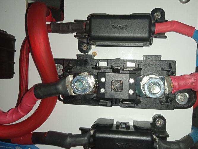

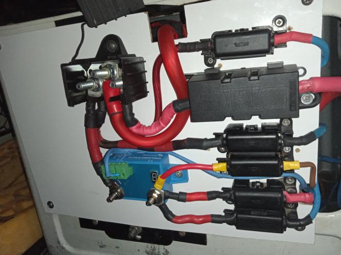

vorrei aggiungere uno staccabatterie e un fusibile di protezione sul + della BS (Litio 100Ah).
Congiungerei i 3 fusibili esistenti (da sx: 250A inverter; 30A FV; 60A DC-DC+carico), lo staccabatterie e il fusibile  con una barra di rame da 3mm. Distanza dal + BS circa mezzo metro (parte anteriore del sottosedile guida Ducato).
Seguono i dubbi che vi sottopongo di seguito.
1) calcolo corrente: sono incerto sulla corrente (come stimarla) e, di conseguenza…
2) sul dimensionamento cavo: vorrei riutilizzare quello da 35mm2 dell'interver e nel caso avrei la seguente caduta di tensione:
3) posizione e dimensionamento fusibile: immagino che più è vicino alla BS meglio è, ma nel mio caso  sarebbe vicino allo staccabatterie; un fusibile da 250A sarebbe sottodimensionato?
Avete qualche dritta da darmi?
grazie per l'attenzione

Ciao,  vorrei aggiungere uno staccabatterie e un fusibile di protezione sul + della BS (Litio 100Ah). Congiungerei i 3 fusibili esistenti (da sx: 250A inverter; 30A FV; 60A DC-DC+carico), lo staccabatterie e il fusibile
 con una barra di rame da 3mm. Distanza dal + BS circa mezzo metro (parte anteriore del sottosedile guida Ducato). Seguono i dubbi che vi sottopongo di seguito. 1) calcolo corrente: sono incerto sulla corrente (come stimarla) e, di conseguenza… 2) sul dimensionamento cavo: vorrei riutilizzare quello da 35mm2 dell'interver e nel caso avrei la seguente caduta di tensione: 3) posizione e dimensionamento fusibile: immagino che più è vicino alla BS meglio è, ma nel mio caso  sarebbe vicino allo staccabatterie; un fusibile da 250A sarebbe sottodimensionato? Avete qualche dritta da darmi? grazie per l'attenzione Giovanni Gio, Lucy & Toby (GSP)

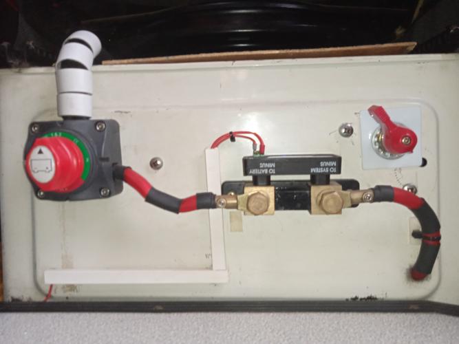

Ma perché tutti si ostinano a mettere gli staccabatterie sui positivi? Io li ho messi sui negativi sia su bm sia su bs. Sul cavo da batterie a massa. E siccome tutto quello che ho prende il negativo a massa, stacco tutto senza fusibili ne tante storie.
DIrò di più!
Avendo 2 batterie in parallelo, e lo smartshunt, con uno staccabatterie a 4 posizioni a monte dello smartshunt e del successivo collegamento a massa , decido se usare una , l altra, il parallelo, o niente. O addirittura la bm per emergenza attraverso comando manuale sul cyrix.
POsitivi(con ultimo arrivato battery protect sui Caricatori con termocontatti per eventuale batteria in corto sotto carica incustodita laugh)
Per la tua domanda..il cavo da 35 va bene immagino.
il fusibile dovrà portare al massimo la corrente massima inverter e poco altro. Mettilo da 250 o 300.
Ma lo staccabatterie sui positivi non da alcun vantaggio. Devi aggiungere fusibile, se vuoi scambiare più batterie e fare modifiche è più rognoso.
Io per anni li ho avuti sui positivi. Poi ho cambiato al negativo verso massa, non avendo nulla direttamente sui negativi batterie ma tutto in un unico punto di massa , è la cosa più comoda per me.. soprattutto per avere lo smartshunt sulla batteria che voglio in caso di uso separato.
PS: che tipo di fusibile è quello più grande a sx? Tipo, non dimensione..
è diverso da questo?
O è uguale?
Gli altri sono midi?
Dove hai trovato portafusibili così compatti?
Hai messo un mini fusibile sul piccolo negativo del battery protect? Io no frownma nel manuale è scritto..ci ho ragionato e c'è un perché. Appena lo trovo ne prendo 2 per entrambi i battery protect.
Credo sia perché il positivo è comune ai contatti di potenza e in caso di cortocircuito, il fusibile sui cavi di potenza sarebbe troppo grande per il minuscolo cavo di alimentazione negativo. Corretto?

PS: che tipo di fusibile è quello più grande a sx? Tipo, non dimensione.. è diverso da questo? O è uguale? Gli altri sono midi? Dove hai trovato portafusibili così compatti? Hai messo un mini fusibile sul piccolo
negativo del battery protect? Io no ma nel manuale è scritto..ci ho ragionato e c'è un perché. Appena lo trovo ne prendo 2 per entrambi i battery protect. Credo sia perché il positivo è comune ai contatti di potenza e in caso di cortocircuito, il fusibile sui cavi di potenza sarebbe troppo grande per il minuscolo cavo di alimentazione negativo. Corretto?

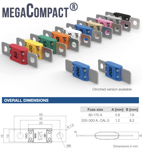

MTA Megacompact, ideale per quando si ha spazio limitato.
Trovati su ebay
A parte il fusibile da 30 per il FV (aggiungo in seguito), il resto era da impianto originale allestitore Robeta. Solo che avevano utilizzato degli interruttori di circuito cinesi di cui non mi fido (per intenderci quelli che trovi a € 15, non certo quelli della Blue Sea che costano 10 volte tanto) e ho preferito sostituirli con fusibili.

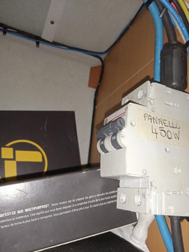

grazie, infatti sto pensato anche di inserire un sezionatole sul FV, devo solo capire quale e trovare il posto giusto. ciao

MTA Megacompact, ideale per quando si ha spazio limitato. Trovati su ebay A parte il fusibile da 30 per il FV (aggiungo in seguito), il resto era da impianto originale allestitore Robeta. Solo che avevano utilizzato degli
Ah ok grazie. Belli.
io ho preso i Mega ANL su Amazon che saranno cinesi. Hanno i bulloni di ferro zincato. A Tenerife trovavo solo roba nautica, ma 20 o 35 euro a portafusibile no grazie surprise.
Però quelli hanno bulloni inox. Eventualmente basta sostituire i bulloni prendendoli in ferramenta. Alla fine il porta fusibile è un pezzo di plastica smiley.
Uno se li può fare anche con una barretta di legno buono e 2 bulloni. La.difficolta sta nel coperchio.

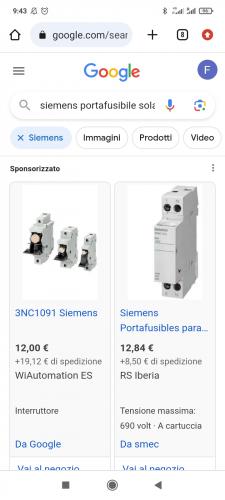

Per tagliare il pannello, ci sono magnetotermici apposta per CC. O portafusibile sezionatore solare.
In ogni caso io ho usato un magnetotermico domestico da 20A che avanzavo e va benissimo.
Non credo ci siano problemi a tagliare 8 o 9 A a 40v CC. Alla fine sono costruiti bene, meglio di quei fusibili reinseribili cinesi di dubbia qualità.

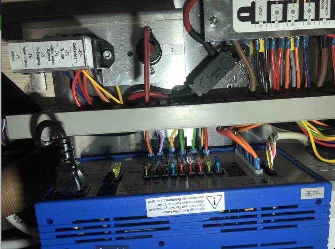

Ah ok..curioso che l allestitore abbia messo il battery protect... è privo di centralina 12v quindi?
il battery protect fa dopotutto le funzioni di una centralina (tipo schaudt o CBE per dire) di un camper di fabbrica. Esclusa la funzione di caricabatterie, relè parallelaTore e frigorifero.
Strano che l allestitore non abbia seguito il manuale victron

la funzione di caricabatterie, relè parallelaTore e frigorifero. Strano che l allestitore non abbia seguito il manuale victron  Qui lo schema più semplice d'uso del battery protect. Sotto lo schema uguale ma con interruttore remoto da positivo(come ho fatto io per poter avere la lucina sull interruttore) Nemmeno io ho fatto bene e non l'ho messo ma correggerò. Secondo te (e magari anche altre opinioni), perché è necessario il fusibile sul negativo, anche se c'è già sul contatto di potenza e pure sull eventuale alimentazione positiva remota(come nel mio caso)?
La centralina c'è e come Schaudt

La centralina c'è e come Schaudt Per il resto devo ancora studiare la cosa e, in ogni caso, le mie conoscenze in materia sono purtroppo molto più rudimentali e sommarie di quanto presupponga la tua domanda :-) sorry!
Ah ecco..
ma la centralina schaudt ha già le sue protezioni batteria sono certo.
Quindi il Battery protect È una seconda linea di protezione...in caso di batterie litio una terza, visto che c'è anche il BMS.
Cosa è collegato al Battery protect?
