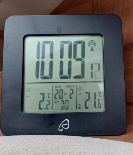

io penso (ma potrei sbagliarmi) che un frigo piccolo e tenuto al minimo consumi meno di un frigo grande e tenuto al massimo. Ma non penso che per questa mia intuizione potrei avere il nobel
Io tengo il termostato del nostro (da 85 litri) in modo da avere sui 2-3 ⁰ nel frigo,  con T interna al camper sui 20-21 ⁰.
(Questo ieri a Palavas .. fuori dal camper c'erano 12 gradi, anche la Combi faceva la sua parte)
In estate regolo per circa 4⁰ nel frigo, che tiene anche con 35-40 ambiente o più. Poi subito dopo i pasti, avendo aperto più volte per "servizio", può anche andare momentaneamente a 6-7 gradi ma poi il compressore recupera in fretta. In estate si può arrivare verso i 35 Ah/g come massimo di energia spesa per il frigo.
Lo riporto perché chi sia intenzionato al compressore si possa regolare.
