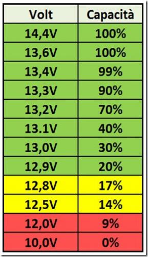

scaletta con carta e penna basata sulla tensione della batteria. Se ll  regolatore e stato acquistato su Amazon, puoi per renderlo con la motivazione di insoddisfacenza e sostituirlo con uno SmartSolar, avere a possibilità di accedervi tramite l'app VictronConnect ti permette di impostare e memorizzare settaggi diversi, in base alo stato del tempo o della stagione. Ciro.
Non ho capito bene cosa intendi con la scaletta… tipo farmi manualmente una corrispondenza voltaggio batteria con percentuale di carica?
06/09/2019 6995
Inserito il 15/06/2025 alle: 12:43:28
In risposta al messaggio di Schizoping del 15/06/2025 alle 12:29:01
Si esatto, puoi partire da uno schema del genere
per poi "aggiornarlo" in base alle corrispondenze in Ah dei tuoi consumi, col tempo riesci quasi a capire la capacità di energia disponibile, non è semplice poiché le differenze sono in ordine di mV però, una stima sommaria riesci a farla.

Se intendi utilizzare la tabella delle tensioni, ti consiglio di utilizzare un voltmetro con la lettura di anche i centesimi di V....per le litio una lettura dei soli decimi è poco indicativa.
La lettura in V è abbastanza precisa , ma va fatta con la batteria a riposo.

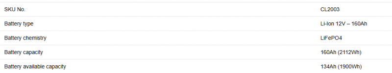

Scusate sé entro con una domanda pure in riguardo alla  LiFePo4) , noi sono quasi 10 anni che abbiamo un LPS Clayton ,  ora   questo
LPS II 3000 - 2 kWh | 230V & 12V Lithium Power Supply - Clayton Power
 ( é portabile ) dal libretto uso posto la traduzione dal tedesco -
9. CONSERVAZIONE
L'LPS II può essere conservato a temperature comprese tra -20 °C e 50 °C. Per una conservazione a lungo termine (superiore a un mese), l'LPS II deve essere completamente carico e conservato a una temperatura compresa tra 0 °C e 35 °C. Conservare l'LPS II in posizione verticale, non capovolto.
Questo é scritto al capitolo 9
lpsii-manual-de-rev6-00.pdf
   . Mi sono sempre chiesto il perché della carica diciamo come esempio al 70 % che si legge sul forum . Il precedente LPS aveva raggiunto la fine della vita perché strausato ..
Rucki

Credo che dipenda da come viene ricaricata, cioè non completamente.
Dalla tabella delle specifiche sembra che si una 160Ah utilizzata solo come una 134Ah.
Ma è solo una mia interpretazione fatta da queste caratteristiche dichiarate.
