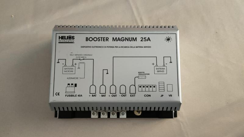

Questo problema è sempre esistito, la soluzione esiste e risale a circa 15 anni fa, come "effetto collaterale" migliora la ricarica in viaggi della BS.
http://www.m48.it/camperbricola...
Modificato da Emme48 il 29/08/2024 alle 15:10:46

Il buon Marco48 aveva introdotto una modifica da fare con il collegamento alla BM, spiegando la motivazione della potenza=Quadrato della tensione.
Ti consiglio di fare tale modifica per avere 14,4 volt sulla resistenza del frigo in viaggio.

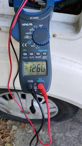

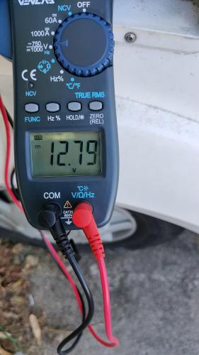

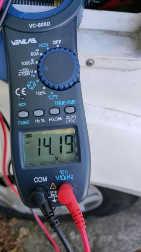

Inserito il 29/08/2024 alle: 18:32:50
In risposta al messaggio di Emme48 del 29/08/2024 alle 15:06:16
Questo problema è sempre esistito, la soluzione esiste e risale a circa 15 anni fa, come effetto collaterale migliora la ricarica in viaggi della BS.
Ciao Marco,  quando ho modificato la linea di alimentazione ho seguito praticamente alla lettera il tuo (prezioso) tutorial, partendo dalla BM, fusibile, due cavi parallelati da 4 mm2 cablati (cristonando) all'interno dell'intercapedine pavimento perchè fossero i più corti possibile (ma comunque sono 5 metri abbondanti), fino al vano posteriore frigo, interrotti da relè alimentato dal D+ originale, e da lì cavo singolo da 4 mm2 di 30 cm ( non sarei riuscito ad intestarne uno di sezione maggiore,  il connettore non sarebbe entrato nello spazio del connettore di ingresso alimentazione al frigo, e comunque il cavo di massa originale era a sua volta un 4 mm2). Risultato finale (misurato poco fa per maggior conferma):
rigo spento: tensione ingresso 14,2 V.
frigo acceso: tensione ingresso frigo 12,8 V
                     tensione uscita termoresistenza 12,6
Allego foto.ingresso%20frigo%20OFF.jpgingresso%20frigo%20ON.jpguscita%20termoresistenza%20ON.jpg

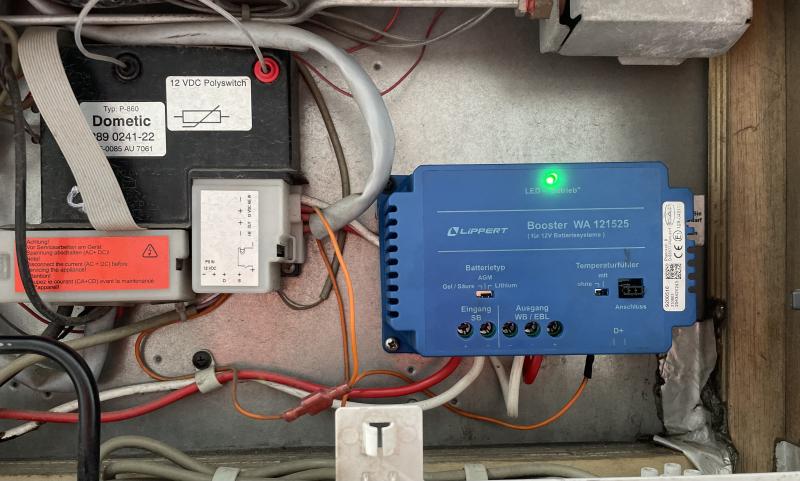

Io dopo aver aumentato la sezione dei cavi alimento il frigorifero a circa 13,2 V.
Per alzare ulteriormente la tensione ho installato un DC-DC sul retro del frigo.
Il DC DC settato su curva di ricarica AGM mi consente ora l'alimentazione a !4,3 V costanti
Saluti Massimo

Scusa Massimo, che frigo hai? Sembra un serie 8 della Dometic, o sbaglio? Interessante la tua modifica, risultati?

V all'ingresso frigo a frigo spento. Quindi a frigo acceso si perdono 1,5 V all'ingresso frigo (12.8 V), ancor di più ai capi della resistenza (12.6 V). Ma a questo punto mi chiedo se non sia il caso di derivare un'altra linea di massa direttamente dalla batteria motore  (o dal telaio del mezzo da qualche parte) visto che il cavo bianco di massa collegato all'ingresso frigo è (comunque) un 4mm2, e non so nè quanto sia lungo nè che percorso faccia. Sarà la prossima prova che farò, purtroppo non a breve, ma appena lo farò vi racconterò dei risultati.  Per quanto riguarda il funzionamento a gas, ti consiglio di verificare almeno una volta l'anno l'ugello del bruciatore (KZ16, costa sui 15 €), anch'io quest'anno sono diventato matto per poi capire che dopo due anni era di nuovo ora di sostituirlo. O perlomeno, di provare a tenerlo per un giorno immerso nell'aceto (evitando manovre meccaniche tipo aghi o altro simile) se non hai maniera di rimpiazzarlo con uno nuovo. E magari fare la stessa cosa con tutto il fornello (smontando candeletta e termocoppia). La mia esperienza personale ha sortito effetto più che positivo. (però chiedo a chi ne sa sicuramente più di me se quel che ho fatto è più una stupidata o una genialata...)
la sostituzione dell'ugello del gas non è affatto una cosa che va effettuata periodicamente, al limite si controlla l'eventuale pulizia, la quale comunque, può durare anni e anni senza subire interventi.
Per quanto riguarda invece la tensione dietro al frigo, è chiaro che ciò che conta è la tensione a frigo ACCESO, non spento, perchè è altrettanto chiaro che a frigo spento, non essendoci assorbimento la tensione va sempre bene anche vi fossero cavi da 1mmq.
Giusto controllare anche il cavo di massa dietro al frigo e fare anche in questo caso la sostituzione del cavo; attenzione però, un cavo da 4mmq lungo 50cm (è un esempio) è probabile non debba essere sostituito perchè data la poca lunghezza non crea grosse cadute di tensione a contrario del positivo è comunque parte dalla BS.
