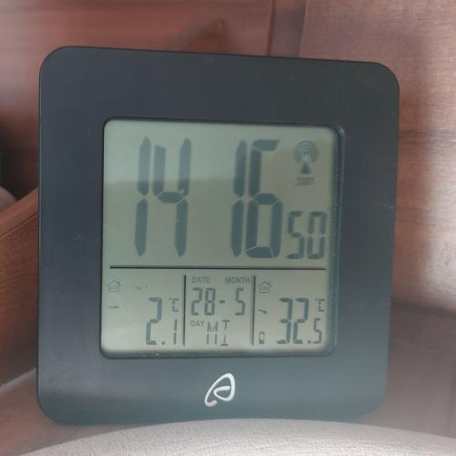

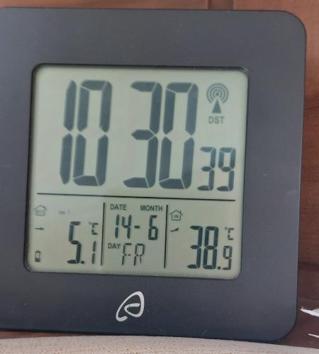

Anche il mio faceva lo stesso prima di intervenire (nel mio caso la ventola del gruppo Danfoss non soffiava abbastanza aria perché troppo addossata alla parete del mezzo).
Non so in "gradi di bevibilità della birra" laugh  ma in ⁰C dovebbe poter mantenere l'interno sui 4-5⁰ anche a T esterne abbastanza più alte.
Esempi : ( T interna ed esterna al frigo, cioè interna al camper, ai due angoli in basso)
Ci sono tra le due foto due settaggi diversi del termostato, che in genere regolo nei primi giorni dopo partiti, per avere circa 5 gradi interni. Nella 2ª foto eravamo partiti da poco, quindi in seguito devo aver settato meglio la rotella, in base al feedback sulle temperature.
Questo è un Indel Cruise 85 sull'Hymer Van 374. Sul Pössl 540 precedente era montato un Dometic CRX65.
