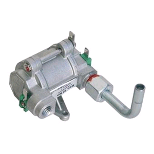

probabile anomalia sull'accenditore oppure sull'elettrovalvola gas , personalmente parerei per primo sull'accenditore provando a scollegare il connettore a pettine sullo stesso accenditore + i due fili dei due connettori laterali dell'accensione controllando e pulire bene tutti i contatti poi riconnetterlo e provare , se non fosse risolutivo proverei con un accenditore di recupero ma ovviamente funzionante e se andasse ancora buca allora passerei alla elettrovalvola gas
 il primo che vedi in foto è l'accenditore che vedrai nel retro frigo sopra al bicchiere recupero condensa , la seconda foto è  l'elettrovalvola gas che vedrai sempre dal retrofrigo sulla linea gas verso sx dal bruciatore

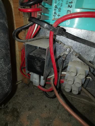

Ciao.. Per prima cosa grazie.... Stasera ho testato la resa con la, 220... Acceso x 24 ore il raffreddamento è ok... Ho notato una cosa mentre cercavo di fare quello che mi hai scritto... C'è un relè che continua a, staccare e attaccare... Casualmente.. Non ha dei tempi precisi... Il ticchettio dell'accensione c'è ma non si accende la fiammella... Può centrare il relè?... Perdona l'ignoranza... Grazie
Allego foto
e attaccare... Casualmente.. Non ha dei tempi precisi... Il ticchettio dell'accensione c'è ma non si accende la fiammella... Può centrare il relè?... Perdona l'ignoranza... Grazie Allego foto
il rele deve stare zitto , nel precedente mio intervento avevo sbagliato l'immagine dell'accenditore confondendolo il tuo frigo con un frigo serie 7655  e l'ho corretta , tra l'altro erroneamente su qulla versione di frigo mi ero basato , l'accenditore per il tuo frigo è quello che vedi nell'immagine sottostante senza connettore a pettine
ora che ho afferrato il modello del tuo frigo che tra l'altro me lo avevi anche ben specificato direi che con quello tipologia di accenditore la mancata accensione del bruciatore non dovrebbe dipendere dall'accenditore stesso ma se ne trovi uno funzionante in prestito e provare non ti costerebbe nulla  , mi insospettisce quel tichettio casuale del rele perchè è un segnale di anomalia e non vorrei dipendesse dalla elettrovalvola gas o peggio dalla centralina , ti auguro che sia solo il rele da sostituire
ultima domanda con la sua fondamentale importanza ;
quanto parte la scintilla senti il classico clack di apertura elettrovalvola gas  ? , se non ci hai fatto caso prova a controllare e sentire con attenzione
scusami per il mio precedente involontario errore

il rele comanda solo la.resistenza12
e non si.deve sentire.

se il guaio fosse sulla elettrovalvola purtroppo dovrai sostituirla ma prima bisogna accertarsi , idem anche per il relè che borbotta , azz sei piacentino ! , pensa che io ci sono distante 17 km verso stradella al confine emilia/lombardia , l'amico scubidu arrivato in soccorso è più distante ma sulla parte elettro/elettrinica del tuo frigo è un fenomeno mentre io sono un mezzo caprone e vado meglio sulla parte meccanica e gas wink , se ti serve un acccenditore tanto per provare quello che vedi in foto è il mio nuovo nuovo e te lo presto volentieri ma si chiama pietro che torna sempre indietro laugh

se non senti il clak del solenoide
e la scheda  che non da il consenso..
nel caso  fosse in corto il solenoide
anche  quellob non sono piu reperibile
pero   riesco  a sistemarle
