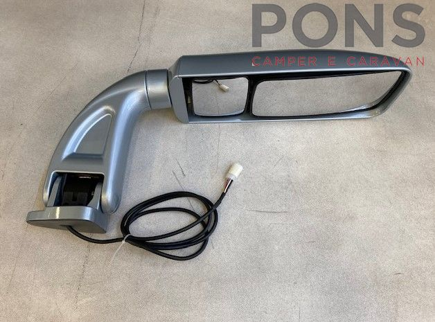

Io direi che sono regolabili, richiudibili, ma solo in teoria, o meglio, si possono richiudere ma per poterlo fare le viti di registro devono essere sufficientemente allentate da permetterlo. Tenendo allentate le viti  (peraltro spesso quasi irraggiungibili) si riesce a piegare in avanti il braccio e a ruotare la calotta dello specchio. Il problema è che, in molti casi, probabilmente non in tutti, se tieni le viti allentate, gli specchi in viaggio si piegano. Per questa ragione devi stringere un po' le viti e a quel punto non si ripiegano più o si fa molta fatica aumentando molto il rischio di rottura. Io ci ho rinunciato e sono considero non siano ripiegatili, regolandomi di conseguenza.
Questo vale per il mio veicolo, un Challenger, che però monta specchi che ho visto su moltissimi altri veicoli, principalmente francesi.
Forse per altri, come qualcuno ha qui riportato, la "storia" è un po' diversa. Anche per me questo è uno degli aspetti più limitanti del motorhome.

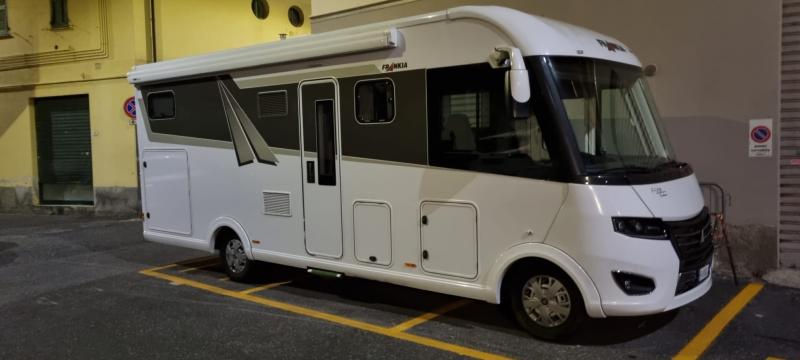

Sul mio Frankia non lo erano, con gli specchi arrivavo a quasi 3 metri di larghezza
spesso quasi irraggiungibili) si riesce a piegare in avanti il braccio e a ruotare la calotta dello specchio. Il problema è che, in molti casi, probabilmente non in tutti, se tieni le viti allentate, gli specchi in viaggio si piegano. Per questa ragione devi stringere un po' le viti e a quel punto non si ripiegano più o si fa molta fatica aumentando molto il rischio di rottura. Io ci ho rinunciato e sono considero non siano ripiegatili, regolandomi di conseguenza. Questo vale per il mio veicolo, un Challenger, che però monta specchi che ho visto su moltissimi altri veicoli, principalmente francesi. Forse per altri, come qualcuno ha qui riportato, la storia è un po' diversa. Anche per me questo è uno degli aspetti più limitanti del motorhome.
Riconfermo che sul mio gli specchi sono richiudibile senza allentare niente ....si prende la calotta e forzandola leggermente si chiudono a scatti fino a diventare gli specchi paralleli al vetro e quindi recuperando oltre 15 cm da ambo i lati.

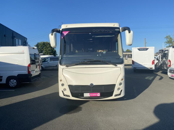

Tornando in tema: sul Carthago che avevo gli specchi non erano richiudibili nel senso in cui si pensa. Cioè, devo passare in una strettoia, metto fuori il braccio e lo chiudo. MA erano richiudubil nel senso: mollo qualche vite, giro la calotta su sè stessa e accosto il tutto al vetro.

Il mio è identico a questo e la cellula è 235. Direi che gli specchi siano ben oltre i 255. A metà supporto c'è una divisione in 2 parti, ma non mi sembra che si possa piegare. Ho provato una volta ma ho lasciato perdere perchè lo sforzo era davvero elevato e non si muoveva assolutamente nulla.
Nel manuale non c'è nessuna indicazione (come per altre decine di cose che ho scoperto con l'uso)
