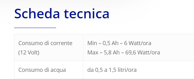

vi porto un esempio pratico. Questi sono i consumi dichiarati per il Viesa che ben conosciamo.
ora fate i calcoli.
5,8Ah = 5.8:60min. = 0.097A/minuto, stiamo dicendo che il Viesa per accenderlo basta una fonte di energia che eroghi 1.16W a 12V.
secondo me qualcosa non torna...
Modificato da Laikone il 14/06/2023 alle 19:06:21

vi porto un esempio pratico. Questi sono i consumi dichiarati per il Viesa che ben conosciamo. ora fate i calcoli. 5,8Ah = 5.8:60min. = 0.097A/minuto, stiamo dicendo che il Viesa per accenderlo basta una fonte di energia che eroghi 1.16W a 12V.  secondo me qualcosa non torna...
Infatti non è la potenza massima (watt) o la corrente (ampere=watt/vot) ma è il consumo espresso in ampere/ora.
Il consumo considera le fasi di accensione e spegnimento su base oraria e lo esprime in Wh e in Ah (Wh/12).
Poi ovviamente bisogna vedere quanto sia vero questo consumo.
Se su un elettrodomestico si dichiara che la corrente o la potenza è di (ad esempio) 5,8 A non è detto che questa sia costante,  potrebbe anche variare come ad esempio un frigorifero quando il termostato attacca e stacca, ok?
quindi in questo caso non si puo dire che il frigorifero ha una corrente di 5,8 Ah perchè la sua corrente dichiarata non è costante, solo se i 5,8A fossero costanti i 5,8 A diventerebbero 5,8Ah
Se durante il funzionamento la corrente varia da un minimo a un massimo non potremmo mai avere 5,8Ah ma avremo la media della corrente circolante in un'ora, ci siamo?
Il fatto che dichiarino correnti minime e massime significa che il consumo è molto variabile tra la fase ON del compressore e la fase OFF,  oltre alla temperatura impostata ecc.. ecc..
Che lo dichiarino in Ah significa solo che l'ambito di misura è stato fatto in un'ora proprio perche molto variabile
La corrente per accendere il Viesa, supponendo che appena si accende consumi 5,8A  che a 12V sono circa 70W..
Se lo accendi per un minuto, durante quel minuto la corrente che vedresti su un amperometro sarebbe di 5,8 A pari a 70W
Ma dato che lo stai accendendo solo per un minuto e non per un'ora dovrai dividere per 60 i W oppure gli Ampere SE VUOI AVERE UN RISULTATO IN AMPERE ORA!
Se si chiama ampere ora è perchè determina l'intensità di corrente in un'ora non in un minuto!
Chiamala corrente media in un'ora se vuoi e se è stato acceso solo un minuto in un'ora non potrai avere 5,8Ah ma 5,8A / 60 minuti
Spero di essere stato abbastanza chiaro
