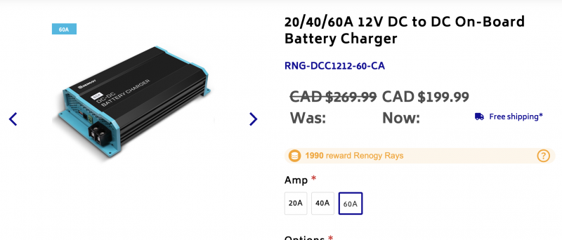

Un DCDC da 60A va benissimo per quella batteria, io ho 2x105Ah e ho montatoil 40A solo perchè il 60A non sapevo dove montarlo.
Un Renogy 60A costa qua in Canada circa 140€, credo che in Europa si può trovare allo stesso prezzo.
Invece se vuoi un Victron puoi montare un Orion da 30A e successivamente montarle un secondo in parallello, dopo la garanzia.

Non è vero.
Se monta un DCDC da 60A e una LFP da 150Ah avrà circa 60A di ricarica anche in coda nel traffico.
Sul mio DCDC da 40A (Renogy) leggo 39A direttamente sulla batteria e circa 50A in entrata sul DCDC. E la misurazione l'ho fatta da fermo.
CAD 199 = € 140
