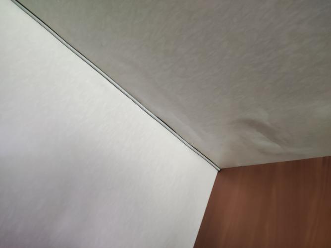

Ciao a tutti, ho scoperto, anche se l'avevo già intuito, di avere una piccola(speriamo) infiltrazione nella parte  posteriore del tetto del mio Sun Living lido A11 (2011).
Ho fatto una scappata da un professionista che me l'ha confermata e mi ha preventivato una spesa dai 2,5k ai 3,5k.
Nel parlare mi ha detto che l'intervento lo farebbe dall'interno, smontando le pareti del bagno, i letti in coda trasversali e andando ad aprire la zona interessata.
Da buon ignorante ho iniziato a vedere tutti i video di riparazioni dovute ad infiltrazioni e quelle che mi sembrano le fatte meglio, ripeto da ignorante in materia, sono quelle dove staccano la vetroresina del tetto ed intervengono con la sostituzione delle parti ammalorate o comunque oggetto di infiltrazione.
Volendo ripararlo e ripristinarlo come è ora, mi è venuto anche il dubbio di come si faccia a ripristinare la finitura originale interna.
Secondo voi intervenire dall'interno non si opera in maniera incompleta? parlo del fatto di non riuscire a staccare eventuali parti nel nodo tra tetto e parete..
Allego alcune immagini per capire la situazione.
Approfitto inoltre per chiedere se tra voi iscritti ci fosse un possessore dello stesso mezzo perchè avrei bisogno di confrontarmi per una finitura interna che, sempre secondo il tecnico che ha visionato il camper, potrebbe portare a capire che il camper fosse giaà stato rimaneggiato.

Premesso che dalla foto non si capisce per nulla dov'è il danno, a me personalmente gli interventi dall'interno non sono mai piaciuti, sono quasi mai risolutivi visto che dall'esterno devi comunque operare per sigillare la via d'ingresso dell'acqua
Ciao e innanzitutto grazie di aver espresso la tua opinione.
E' proprio quello a cui pensavo, intervenire dall'interno senza togliere anche solo parzialmente il tetto mi sembra una cosa incompleta, ma ribadisco che non essendo un esperto potrei pensare male.
L'infiltrazione è nell'angolo che si vede in foto, quella zona è calata di quota, si è gonfiata e la finitura è parzialmente staccata e crea delle sorta di bolle, al tatto inoltre risulta essere quasi morbido, insomma il dito riesce a lasciare il segno cosa che sul un compensato asciutto non sarebbe cosa fattibile chiaro.

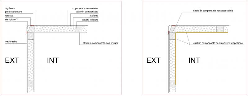

Allego uno schema del dettaglio costruttivo del mio camper (credo sia così realizzato).
L'idea di intervenire dall'interno rimuovendo il pannello di finitura e sostituendo le parti interessate mi lascia sempre il dubbio dell'effetto patchwork post ripristino per questo mi viene da pensare che, rimuovere parzialmente il pannello di vetroresina arrotolandolo su se stesso per una lunghezza di 1,5m (facendo molta attenzione a non romperlo o danneggiarlo), rimuovere il primo metro di copertura con tutti i suoi componendi rispristinandoli con i nuovi, richiudere srotolando la vecchia vetroresina e facendo a regola d'arte tutte le sigillature (terostat e sigillature profili) potrebbe forse essere la miglior soluzione per avere un risultato pari all'originale (almeno a livello visivo).
Probabilmente la costruzione originale da fabbrica ha una migliore resa per garantire la protezione dalle infiltrazione (a livello di materiali utilizzati e sistemi di chiusura), ma dato che parliamo di un camper entry level e a tutti gli effetti infiltrato, credo che preoccuparsi di andare attorno al camper manomettendo quello che è stato fatto in fase costruttiva dalla casa madre, non sia più un grosso problema no?!

del dettaglio costruttivo del mio camper (credo sia così realizzato). L'idea di intervenire dall'interno rimuovendo il pannello di finitura e sostituendo le parti interessate mi lascia sempre il dubbio dell'effetto patchwork post ripristino per questo mi viene da pensare che, rimuovere parzialmente il pannello di vetroresina arrotolandolo su se stesso per una lunghezza di 1,5m (facendo molta attenzione a non romperlo o danneggiarlo), rimuovere il primo metro di copertura con tutti i suoi componendi rispristinandoli con i nuovi, richiudere srotolando la vecchia vetroresina e facendo a regola d'arte tutte le sigillature (terostat e sigillature profili) potrebbe forse essere la miglior soluzione per avere un risultato pari all'originale (almeno a livello visivo). Probabilmente la costruzione originale da fabbrica ha una migliore resa per garantire la protezione dalle infiltrazione (a livello di materiali utilizzati e sistemi di chiusura), ma dato che parliamo di un camper entry level e a tutti gli effetti infiltrato, credo che preoccuparsi di andare attorno al camper manomettendo quello che è stato fatto in fase costruttiva dalla casa madre, non sia più un grosso problema no?! Ciao
Schema classico a travetti - se su tetto vedi 50x100 poi l'acqua per gravità si è fatta almeno mezza parete (e non è detto sia scesa in verticale ma potrebbe aver preso una deviazione da una parte.
Non capisco che pensieri tu abbia ... portalo da un professionista e vedrai che torna meglio di prima una riparazione fatta a regola d'arte è robusta tanto quanto uscito di fabbrica - dovrai in ogni caso intervenire perché tenendolo così tempo qualche altro mese ed altro che 3K.
Se hai voglia magari aggiorna il post per vedere come procedere e da dove è entrata - io suppongo da un profilo del tetto trascurato magari da una vite arrugginita.

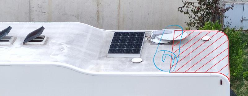

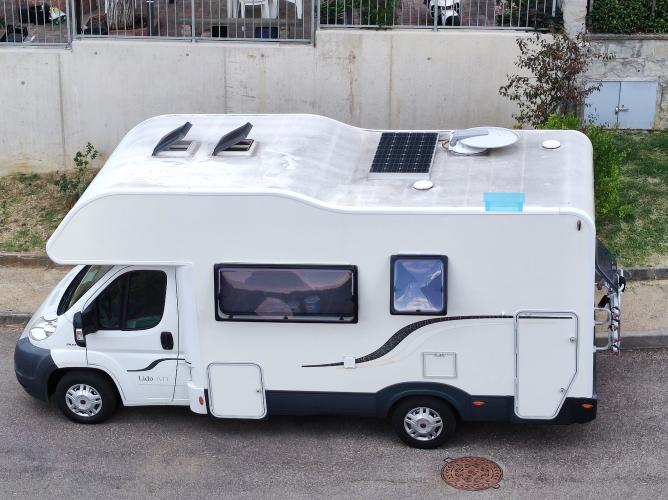

La prima foto è cosa intendevo fare...
La macchia azzurra è dove è situata l'infiltrazione.
La foto del tetto è vecchia, l'ho ripulita per bene con un mix di candeggina e acqua 50/50.( probabilmente potrei essere causa del mio male avendolo lavato in maniera strong :D)
Ho considerato anche (non so se sia normale) che in molte zone del tetto, la vetroresina non è aderente alla struttura sottostante ma è sollevata quasi come se si fosse scollato in diversi punti (specie nella curva della mansarda e anche nella curva della coda, per questo la rimozione parziale probabilmente sarebbe cosa abbastanza comoda e se l'essere scollato non è normale, sarebbe anche cosa utile.
Modificato da Daniel79 il 12/09/2023 alle 12:45:50

La prima foto è cosa intendevo fare... La macchia azzurra è dove è situata l'infiltrazione. La foto del tetto è vecchia, l'ho ripulita per bene con un mix di candeggina e acqua 50/50.( probabilmente potrei essere causa
del mio male avendolo lavato in maniera strong :D) Ho considerato anche (non so se sia normale) che in molte zone del tetto, la vetroresina non è aderente alla struttura sottostante ma è sollevata quasi come se si fosse scollato in diversi punti (specie nella curva della mansarda e anche nella curva della coda, per questo la rimozione parziale probabilmente sarebbe cosa abbastanza comoda e se l'essere scollato non è normale, sarebbe anche cosa utile. Ciao
Per me si lavora meglio da dentro - se lo fai da fuori c'è molto più lavoro (per dire .. va cambiata anche la gomma sottoriloga - nuovo terostat su tutto il profilo sganciato che per altro è difficile togliere senza deformare - nuove viti) per altro lo devi saper fare altrimenti ti entra acqua.
