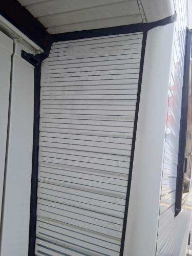

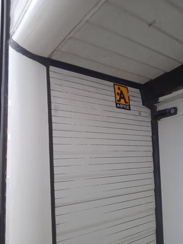

la rimozione dei profili è solo una cosa lunga da fare , ma semplice. quindi tante ore di mano d'opera .
potresti chiedere se gli va che lo smonti tu e glielo porti già col profilo tolto
oltretutto nel tuo non è un pezzo unico, ma è giuntato poco sopra la curva del tetto.
il terostat più è freddo e meglio si taglia perchè fa meno filamenti.
togli il paraurti. inizi dalla curva sopra il tetto e vieni in giù. tagli anche con un fil di ferro cm dopo cm piano piano lo alzi di unpaio di cm interponendo qualche cuneo di legno per non farlo riattaccare alla lamiera .
ci vuole tempo pazienza e non avere fretta . ma fattibile
una volta staccato il profilo dovrai rimuovere il terostat dal medesimo. altro lavoro lunghissimo

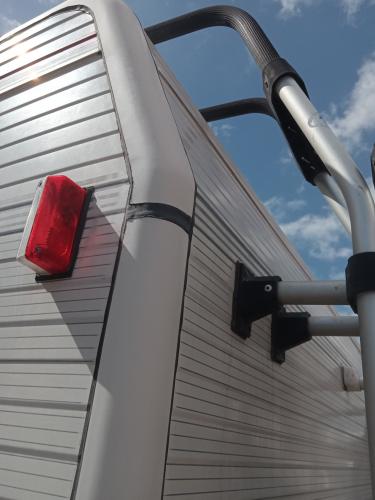

Scrivo per aggiornarvi sulla situazione. Ho sentito un ultimo professionista quotato in zona Bologna dove abito io.. Il lavoro mi ha detto che si può fare sia dall'interno sia dall'esterno le differenze sono sostanzialmente
due: lavorando dall'interno il lavoro è decisamente più complicato in quanto bisogna smontare letteralmente metà camper (bagno, letti, armadi e mobile frigo) in quanto maneggiare pannelli di 2*1.2m all'interno del camper diventa cosa complicata altrimenti, inoltre l'incollaggio diventa comunque difficoltoso anche questo e la resa finale del lavoro non è paragonabile ad un intervento dall'esterno.Lavorare dall'esterno mi ha ribadito che la difficoltà maggiore è essenzialmente una cioè lo smontaggio dei profili tra parete e tetto. I miei profili sono in metallo (penso alluminio verniciato) e nel toglierli bisogna stare attenti a non piegarli altrimenti, mi ha detto, è un casino. Da questa considerazione sui profili volevo porvi le mie due domande: per la rimozione del profilo (immagino fissato con terostat) potrebbe essere un'idea buona utilizzare una specie di taglia polistirolo che inserendolo tra le pareti e il profilo tramite il calore vada a tagliarlo e quindi ottenendo il distaccamento progressivo del profilo? Eventualmente esistono altri metodi più collaudati ed efficaci che conoscete? L'eventuale svirgolamento del profilo è cosa irrimediabile o no? Nell'eventualità peggiore, non si possono far rifare da un fabbro su disegno preciso al millesimo(del sottoscritto) o è impensabile anche questo?Ciao e grazie ancora per i vostri interventi.
I profili si trovano senza problemi dai ricambisti (anche la gomma sotto che conviene che cambi visto che ci sei) - se sei più sereno che questo riparatore lavora da fuori vai - o sei sempre interessato a farlo in fai da te ? I profili sono un pezzo delicato da rifare.
La valutazione se sia più ore di mano d'opera a rifare i profili che a lavorare da dentro falla anche in considerazione delle tue capacità e strumenti.

ciao  la rimozione dei profili è solo una cosa lunga da fare , ma semplice. quindi tante ore di mano d'opera . potresti chiedere se gli va che lo smonti tu e glielo porti già col profilo tolto  oltretutto nel tuo non
è un pezzo unico, ma è giuntato poco sopra la curva del tetto. il terostat più è freddo e meglio si taglia perchè fa meno filamenti.  togli il paraurti. inizi dalla curva sopra il tetto e vieni in giù. tagli anche con un fil di ferro cm dopo cm piano piano lo alzi di unpaio di cm interponendo qualche cuneo di legno per non farlo riattaccare alla lamiera . ci vuole tempo pazienza e non avere fretta . ma fattibile  una volta staccato il profilo dovrai rimuovere il terostat dal medesimo. altro lavoro lunghissimo
Grazie del consiglio, credevo che con un fil di ferro scaldato si tagliasse meglio!
Lo scopo della mia informazione è proprio per capire se sia possibile risparmiare ore di mano d'opera da lasciare al professionista che si fa pagare caro (anche giustamente non discuto).
Tempo ne ho, pazienza molta, manualità non manca, se posso risparmiare perché no, ora manca solo da trovare una location dove poter lavorare senza stare all'aria aperta.
te ? I profili sono un pezzo delicato da rifare. La valutazione se sia più ore di mano d'opera a rifare i profili che a lavorare da dentro falla anche in considerazione delle tue capacità e strumenti. Simone
Profilo curvo mansarda di un Marlin del.2002 abbiamo cercato tra Canarie Spagna e Italia.. introvabile.
o ditte specializzate che lo fanno a misura o niente. Nemmeno dalla stessa casa. Poi sinceramente si è occupato più il proprietario perché io non avevo voglia.
Raddrizzato con trattore e gancio..era incidentato. Un lavoraccio rimettere terostat, guarnizione, e profilo che per quanto raddrizzato è rimasto storto..io ho risigillato con nuovo terostat e una grossa sigillatura esterna altrimenti non combaciava benissimo per il solo terostat.
Questi dell' arca forse si trovano anche dopo 33 anni perché semplici e a pezzetti standard.

Profilo curvo mansarda di un Marlin del.2002 abbiamo cercato tra Canarie Spagna e Italia.. introvabile. o ditte specializzate che lo fanno a misura o niente. Nemmeno dalla stessa casa. Poi sinceramente si è occupato più
il proprietario perché io non avevo voglia. Raddrizzato con trattore e gancio..era incidentato. Un lavoraccio rimettere terostat, guarnizione, e profilo che per quanto raddrizzato è rimasto storto..io ho risigillato con nuovo terostat e una grossa sigillatura esterna altrimenti non combaciava benissimo per il solo terostat. Questi dell' arca forse si trovano anche dopo 33 anni perché semplici e a pezzetti standard. Ma quello aveva una piegatura su misura a macchina per l esatta forma della mansarda ed era un pezzo unico lunghissimo. Nessuna officina camper di 3 isole sapeva come trovarlo.
Esempio: cerca online il catalogo SIFI (PDF da svariate pagine) c'è una intera sezione sui profili alluminio.
Non sono gli unici "aggregatori" di prodotti camper ma ti fai un'idea.
Poi hai ragione - profili particolari non sono semplici da reperire se proprio non lo sono del tutto ma mi pareva in questo caso fossero profili Adria classici in alluminio.
