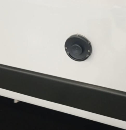

Inserito il 12/09/2022 alle: 10:52:34
Ho un amico che lavora in fiera camper a Parma, nei giorni di preparazione degli stand, ha fatto una foto allo scarico della stufa di un furgonato Robeta, a suo dire è la nuova Truma D, e lo scarico ora è identico a quella a gas.
Lui mi ha garantito che è la nuova Truma D, non amo postare info non verificate direttamente da me... nel frattempo prendo questa notizia come ulteriore aspetto positivo della nuova versione... ma ripeto, da confermare...

Inserito il 12/09/2022 alle: 11:32:56
In risposta al messaggio di nanonet del 12/09/2022 alle 10:52:34
a gas. Lui mi ha garantito che è la nuova Truma D, non amo postare info non verificate direttamente da me... nel frattempo prendo questa notizia come ulteriore aspetto positivo della nuova versione... ma ripeto, da confermare...
Come fa lui a sapere che dentro quel camper della foto c'e' la combi diesel nuova ?

Inserito il 12/09/2022 alle: 18:13:47
Grazie per l'immagine. Esteticamente è sicuramente meno impattante ma da un punto di vista tecnico/funzionale il vecchio scarico aveva qualche problema?

Inserito il 12/09/2022 alle: 19:23:52
In risposta al messaggio di Mauro1977 del 12/09/2022 alle 18:13:47
Grazie per l'immagine. Esteticamente è sicuramente meno impattante ma da un punto di vista tecnico/funzionale il vecchio scarico aveva qualche problema? Mauro
"da un punto di vista tecnico/funzionale il vecchio scarico aveva qualche problema?"
No.
Ha una forma differente e va montato con specifiche diverse.
Il problema nasce quando si monta la Combi D in sostituzione di quella gas.

Inserito il 12/09/2022 alle: 21:08:23
In risposta al messaggio di salvatore del 12/09/2022 alle 19:23:52
da un punto di vista tecnico/funzionale il vecchio scarico aveva qualche problema? No. Ha una forma differente e va montato con specifiche diverse. Il problema nasce quando si monta la Combi D in sostituzione di quella gas.
Se c'è lo spazio non c'è problema a allargare il foro nelle pareti dei camper che sono di burro wink
Probabilmente avranno potenziato la ventolina che pressurizza il bruciatore e ce quindi espelle anche i fumi, e quindi eliminato la necessità della seconda ventola all interno del camino. Se hanno usato il camino di quella a gas, sicuramente anche lo scarico/aspirazione saranno ora coassiai come in quella a gas e non due tubi separati come nel modello finora.

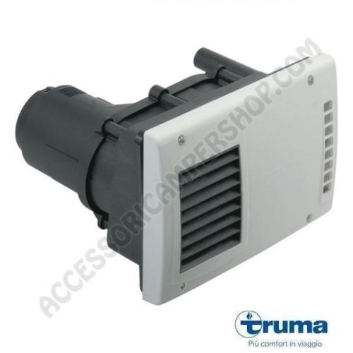

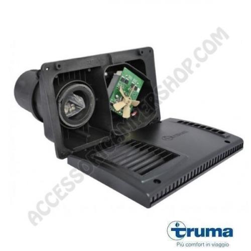

Inserito il 12/09/2022 alle: 23:47:06
In risposta al messaggio di IZ4DJI del 12/09/2022 alle 21:08:23
Se c'è lo spazio non c'è problema a allargare il foro nelle pareti dei camper che sono di burro Probabilmente avranno potenziato la ventolina che pressurizza il bruciatore e ce quindi espelle anche i fumi, e quindi eliminato
Grazie Tommaso. Osservando l’immagine del vecchio scarico della Truma D effettivamente si nota chiaramente come i progettisti abbiano voluto separare al meglio lo scarico dei gas combusti dall’ingresso dell’aria di aspirazione. Questo è stato fatto sia lasciando i condotti separati (quindi non condotti coassiali) che intervenendo sulla geometria delle 2 griglie. Probabilmente nel modello a gas, essendo il ciclo di combustione più pulito, vi sono meno problemi nel caso si generino interferenze tra i due flussi. Sarebbe interessante capire come tali problemi siano stati superati nel nuovo modello di scarico coassiale.

Inserito il 13/09/2022 alle: 07:16:43
Non potrebbe essere che il tubo coassiale crea condizioni migliori per il funzionamento della stufa perche' l'aria esterna aspirata viene preriscaldata un po' nel tubo coassiale dall'aria calda da espellere ?

Inserito il 13/09/2022 alle: 08:38:06
In risposta al messaggio di sergiozh del 13/09/2022 alle 07:16:43
Secondo me la scelta di optare per lo stesso camino del modello a gas (o comunque molto simile) non è stata fatta per ottimizzare il processo di combustione (e quindi il rendimento della stufa) ma principalmente per rendere più agevole l’eventuale passaggio da un modello all’altro. Immagino che anche per gli allestitori sia più semplice lavorare sempre con un camino della stessa geometria/tipologia. Probabilmente i progettisti hanno considerato “trascurabile” la differenza di rendimento tra le due tipologie di camino (temo però in condizioni ideali ossia veicolo fermo e in assenza di vento…).
Magari scopriremo che nel modello a gasolio l’aspirazione dell’aria avviene da una zona differente (ad esempio sotto il veicolo?). Certo questa ipotesi sarebbe in contrasto con l’approccio ideale “plug and play” tra i due modelli (al netto in ogni caso dei lavori di adeguamento per l’alimentazione dei combustibili).

Inserito il 13/09/2022 alle: 10:45:15
In risposta al messaggio di Mauro1977 del 13/09/2022 alle 08:38:06
più agevole l’eventuale passaggio da un modello all’altro. Immagino che anche per gli allestitori sia più semplice lavorare sempre con un camino della stessa geometria/tipologia. Probabilmente i progettisti hanno considerato “trascurabile” la differenza di rendimento tra le due tipologie di camino (temo però in condizioni ideali ossia veicolo fermo e in assenza di vento…).  Magari scopriremo che nel modello a gasolio l’aspirazione dell’aria avviene da una zona differente (ad esempio sotto il veicolo?). Certo questa ipotesi sarebbe in contrasto con l’approccio ideale “plug and play” tra i due modelli (al netto in ogni caso dei lavori di adeguamento per l’alimentazione dei combustibili).  Mauro
I due camini di prima erano diversi per forma e ingombro. Scegliere di realizzare entrambi con il camino piu' discreto e piccolo e' opportuno se la combi diesel non ha svantaggi da questa scelta.

Inserito il 13/09/2022 alle: 13:19:39
In risposta al messaggio di sergiozh del 12/09/2022 alle 11:32:56
Me lo ha confermato, in fiera collabora con Vantourer, e tutti i furgonati di quel marchio montano Truma D (non è prevista a gas), ed ha visto diversi modelli esposti col camino "tondo" (quindi lo stesso della versione a gas).
Ripeto, non sono info mie per presa visione diretta (per la quale potrei garantire al 100%.. come mia abitudine), ma di un amico che conosce il settore ed è ora in fiera.
Per cui lasciatemi quello 0.01% di dubbio (per la legge di Murphy)...
Se nel frattempo qualcuno è in fiera e ha dato un'occhiata agli scarichi stufe presso Vantourer... non dico siano tutti con le nuove Truma D, magari c'è solo un esemplare.. intanto...
