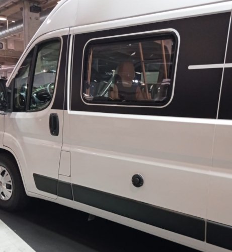

Ulteriore conferma del camino tondo sulla nuova Truma D.
Questo è un Vantourer esposto allo stand di Parma, e notoriamente i Vantourer montano solamente Truma D
Dalle descrizioni e da quanto vedo sembra che sia stato fatto un passo avanti notevole (no kit altitudine, minor assorbimento elettrico, semplificazione scarico/aspirazione), se le famigerate fumate bianche sono diventate un ricordo (probabile, ma attendo conferme), e soprattutto se non ci fosse più la necessità di avviarla 1h al mese... credo che sia diventata davvero un oggetto insostituibile...

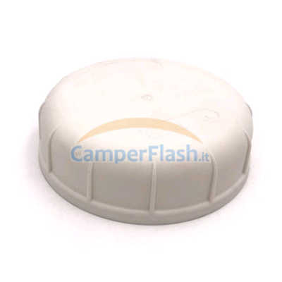

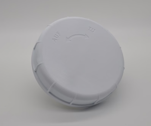

Allora , ora che il camino è eguale alla Truma a gas
si può montare il :
TAPPO chiusura Camino  (antiragno ed insetti)
che uso da sempre , in soste prolungate e rimessaggio
in viaggio in particoilare se piove e durante i lavaggi.
Modificato da franco49tn il 14/09/2022 alle 22:08:52
sergiozh
sergiozh
Inserito il 15/09/2022 alle: 01:22:07
In risposta al messaggio di franco49tn del 14/09/2022 alle 22:06:47
Allora , ora che il camino è eguale alla Truma a gas si può montare il : TAPPO chiusura Camino  (antiragno ed insetti) che uso da sempre , in soste prolungate e rimessaggio in viaggio in particoilare se piove e durante i lavaggi.
Quel tappo e' un prodotto truma o chi lo produce e vende ?
Mai saputo finora che c'e quel tappo.
hai una foto del tappo dall'altro lato dove si unisce al camino ?
