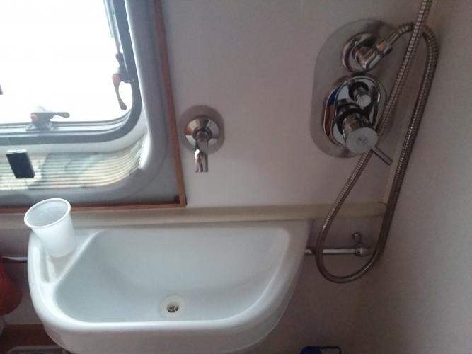

erfiuma
erfiuma
23/01/2022 648
Inserito il 05/06/2022 alle: 16:43:17
In risposta al messaggio di Morena11 del 05/06/2022 alle 07:28:45
Per dei neofiti come noi credo sia quasi impossibile riuscirci. Anche la persona di cui ci fidiamo che ci fa le riparazioni,dice che che sono pezzi montati uno sull'altro per di piu' la parete dove c'è il rubinetto non ha
punti vite. Il rubinetto addirittura e un beccuccio che esce dalla parete (vedi foto).  Mi sa che dovrò portarlo in un centro che conosce bene questo modello. In altro modo non saprei che fare mi partirà una paccata di soldi e questa cosa ci fa molto in****are ha ragione giorgioste i mezzi sono ottimizzati per l'allestimento 0 per la manutenzione. Grazie ragazzi ci studiamo ancora un pò sopra.ci è venuta anche l'idea di smontare la parete destra dell vano cassetta nere ma non sapiamo cosa c'è dietro con il rischio di fare danni.
Mai buttarsi giù. Io in questo caso, non potendo accedere ai vani di passaggio dei tubi(cosa molto strana, magari c'è da smontare di più ma prima o poi ci si arriva) proverei smontando tutti i rubinetti e punti di accesso dell'acqua. E con un manometro proverei a vedere ogni singolo tubo se tiene pressione. Se non altro si potrebbe restringere il campo di ricerca. È un lavoro lungo ma potrebbe trovare il tubo incriminato e sostituirlo o passarne uno nuovo da un altra parte
