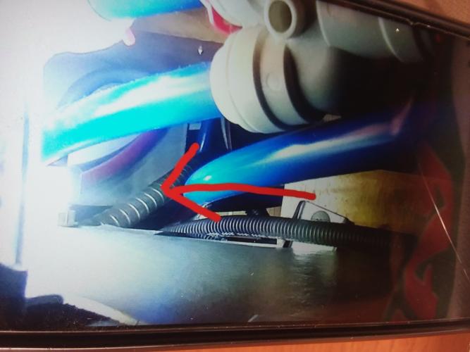

Trovata perditawinkvi mando foto. Tubo che parte da dietro il boiler. Neanche nello spaccato si vedono i dati tecnici di cosa si trova dietro le pareti. Abbiamo chiamato Giragira conc. C.I. tralaltro gentilissimo, che ha controllato nello spaccato e mi ha confermato quanto sopra tutto telefonicamente. Ieri a forza di cercare la abbiamo trovata. Ora proviamo a vedere se riusciamo noi a ripararla o lo portiamo dal ns. tecnico.

Ciao ragazzi vi aggiorno nel caso servisse. Dopo aver identificato da dove veniva la perdita, abbiamo portato il camper dal ns. "Riparatore". Risultato: smontato cassapanca e armadio con mobiletti (intelligenti i costruttori tutto agganciato insieme) per vedere origine perdita. Per farla breve, crepata pentola boiler. Abbiamo preferito sostituirla. Il ricambio carissimo EUR 300. Nel frattempo ri posizionando i mobiletti ha fatto in modo di trovare soluzioni di accesso per evitare di smontate tutto compreso leva scarico acque serbatoio chiare, che era un delirio raggiungerla e rivisto tutto impianto idraulico pompa acqua ecc. Abbiamo speso una cifra per le ore lavoro. Tot . 800 euro compresa la pentola. Mannaggia avessimo avuto un pò di capacità forse avremmo risparmiato. Comunque è andata ,ora incrociamo le dita. Ciao e grazie
