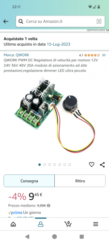

Io ho installato questo
Installato appena sopra la pompa.
Vista la mia semi-ignoranza elettronica, che differenza ci sarebbe tra questo e uno step down?
Come procederesti per fare un by-pass visto che dai micro switch passa il negativo?

PS ho installato la pompa da 21 LT perché era identica a quella installata prima (che iniziava a fare rumoracci e prima che mi lasciasse l'ho cambiata visto il costo esiguo) evitando di fare taglia e cuci con i tubi nel serbatoio, in 10 minuti ho fatto la sostituzione.
Il potenziometro perché la moglie tutta contenta della pompa nuova che buttava di brutto gli pareva di essere all'acqua park...

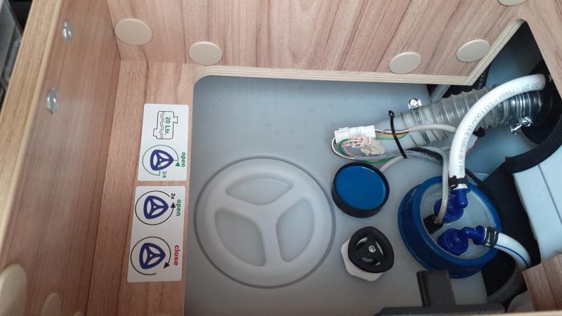

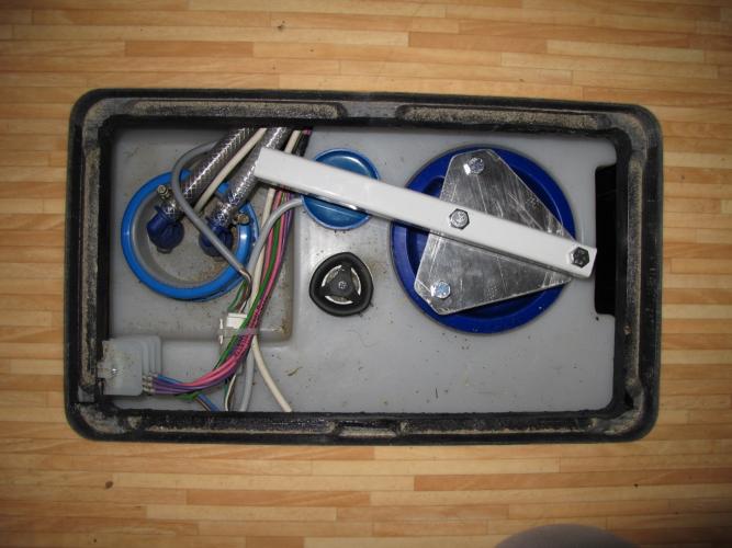

Da te il serbatoio dovrebeb essere al centro del pavimento della dinette, come era nel mio 514.
non fare caso a quell attrezzo sul tappo di ispezione, è una "chiave" che mi ero fatto per fare meno fatica.
Il tappo è l altro, quello con i tubi, sviti la ghiera, sollevi il tappo e attaccato a quello c'è il tubo e la pompa.
Se devi sostituire il tubo lo devi fare lungo uguale che la pompa sfiori/appoggi il fondo del serbatoio ma non troppo lungo perchè deve stare verticale..
Se devi scollegare quei gomiti blu dove sono attaccati i tubi, devi sfilare una mollettina che li blocca e poi comprimere l anello inferiore e la presa si allenta e lo sfili.
Se scolleghi la pompa, e togli il connettore (che in se sarebbe non invertibile), controlla bene e fotografa i colori dei cavi da un lato e dall altro del connettore.

Grazie per l'oggetto, carino il potenziometro separato. E' uno step down, è solo un termine tecnico per dire che iminuisce la tensione usando un certo circuito, scusa la deformazione professionale.

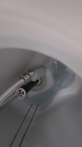

Io ho incollato con la colla a caldo dei rompigetto (gli originali sono ridicoli) in modo che facendo forza si staccano per pulirli. Fanno la differenza.

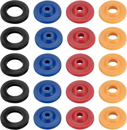

Io proverei prima con cose come questi riduttori di flusso da mettere dietro al filtrino, ma bisogna trovare quelli giusti
o puoi farli anche tu con un sottile foglio di acetato dove pratichi un foro....e poi vedi se funziona bene.

Per toglierli, si svita il filtrino, di solito con le dita, e si toglie o mette.

I miei rubinetti hymer  hanno rompigetto fuori standard (penso anche i tuoi Tommaso) quindi ho dovuto incollarli, in effetti potevo metterci una rondella (che mi potrei fare subito con stampante 3d tra l'altro). Mi piace come idea, volevo metterci quelli a risparmio poi la pigrizia (vedi sotot il discorso consumi).

quindi ho dovuto incollarli, in effetti potevo metterci una rondella (che mi potrei fare subito con stampante 3d tra l'altro). Mi piace come idea, volevo metterci quelli a risparmio poi la pigrizia (vedi sotot il discorso consumi). La pompa non sforza, tutto il contrario. Dipende dal fatto che la girante fa meno fatica (zero) a far girare in tondo l'acqua intorno a se (caso limite di totale strozzatura) che a pomparla in un circuito esterno. Non è intuitivo ma ti garantisco che una pompa strozzata consuma meno (prova se hai un amperometro). Il problema è che non dissipa il calore..ma parliamo di 50W, basta un filo d'acqua per portarseli via (in un ora passano diciamo300lt invece di 600lt che quindi si alzano di un sesto di grado invece che di un dodicesimo.. sai che differenza..). Certo è meglio il regolatore perchè c'è meno potenza da dissipare quindi scalda sicuramente meno ma sono paranoie, si puo strozzare serenamente (che poi se ci pensi un rubinetto chiuso la strozza, noi facciamo solo in modo che sia permanente). Per il risparmio idrico il 70% dei miei consumi è la doccia, non credo mi cambierà le dinamiche di caricoscarico ma è il mio lavoro e hobby  il risparmio energetico, mi piace fare le cose fatte bene e mi piace avere esperienza delle cose..qualcosa mi inventerò.
Non ci ho fatto caso ai miei rompigetto, in cucina a occhio sembra standard, in bagno forse no.

Figurati se hymer ha lasciato un rompigetto normale.. :)  ricordi il 514? aveva tanti forellini infami (Se lo ricorda tua moglie sicuro) invece della retina. Non so quello di adesso e quello che aspetti cosa abbia.

Ciao IZ,
ho aperto il serbatoio, cambiare la pompa è un gioco da bambini e lo sarebbe anche spostarla, un po meno fissarla nel nuovo punto, ho comunque desistito. Ti ringrazio caldamente perchè è molto paicevole affrontare un lavoro sapendo cosa ci si aspetta, anche se semplice.
Ho deciso di metterci un regolatore che mi arriva domani, senza bypass perchè non ho tempo, racconterò come va.
Ho visto che esistono regolatori reversibili che permetterebbero di avere 2 velocità dimmate, perchè la pompa  apolarità invertita è piu lenta, quindi forse è piu comodo che usare un relè per bypassare tutto il circuito, ottenendo una doccia a flusso massimo (cosa che tuti vogliamo evitare a quanto capisco).
Per il discorso lusso a bordo la penso come te (te che sei meglio attrezzato, io sono un po più spartano, fino a poco fa non avevo l'inverter) ma da quando faccio viaggi lunghi sto cambiando. Un conto è rinunciare a delle comodità per settimane, un conto è quando si tratta di mesi, mi sto orientando su una vita più comfortevole..anche perchè dati i sacrifici per ottenere questa vita..vale la pena rendersela comoda.
Vorrei tanto più acqua, è la cosa più limitante, anche se poi come te carico e scarico spesso.
Sto andando in svezia norvegia..qualche consiglio sulla gestione di carico e scarico tenendo presente che per lo più si fa libera?
