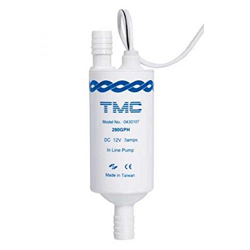

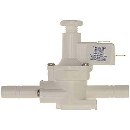

Non mi pare di aver parlato di pompa esterna, è una pompa ad immersione tipo questa  Il pressostato è questo  Come ho scritto i problemi erano multipli, c'era una perdita nei raccordi tra la pompa ed il tappo del serbatoio
a cui è fissata, l'acqua rimaneva all'interno del serbatoio, però la pressione calava e quindi la pompa si accendeva, poi per qualche motivo ha ceduto anche il pressostato e la pompa faceva on-off continui, un paio di volte al secondo.
è la prima volta che vedo un sistema così, di solito le pompe ad immersione si attivano tramite micro al miscelatore, questo invece resta attivata ed ha un pressostato sulla tubazione, se funziona è tutto molto silenzioso

tutte le pompe sommerse possono funzionare senza micro sui mix , basta solo aggiungere un adeguato pressostato esterno con incorporata una non ritorno esattamente come il caso di Steu851  , il vantaggio rispetto a una pompa esterna il che essendo sommersa è più silenziosa e a pari potenza pompa + acqua , a mio parere è un valido e semplice sistema ma poco utilizzato anche se il sistema migliore rimane sempre quello dei micro siu mix
esterna il che essendo sommersa è più silenziosa e a pari potenza pompa + acqua , a mio parere è un valido e semplice sistema ma poco utilizzato anche se il sistema migliore rimane sempre quello dei micro siu mix  mario
ho trovato in rete pompe in linea , secondo la tua esperienza si potrebbero mettere quelle ed un pressostato?
tutte le pompe in linea sia sommerse che esterne possono o devono funzionare con pressostato aggiunto , ovviamente se la pompa è sprovvista di valvola non ritorno bisognerà aggiumgerla , per l'utilizzo su autocaravan l'importante è che il pressostato abbia un range di regolazione da min. 0.8 a max 2 bar , la regolazione pressostatica di utilizzo dovrebbe essere di  1,4 max 1,7 bar , oltre 1,7 bar si rischia di far aprire la valvola di sicurezza boiler , diversamente sarebbe per uso abitazione o quant'altro ove cambiano le pressioni di utilizzo
 i benefici che otterresti con pompa sommersa + pressostao esterno sarebbero mior rumore e a pari poptenza maggior portata  , tutto il resto si equivale a una pompa esterna con pressostato incorporato con gli stessi rischi di malaugurati allagamenti
è che il pressostato abbia un range di regolazione da min. 0.8 a max 2 bar , la regolazione pressostatica di utilizzo dovrebbe essere di  1,4 max 1,7 bar , oltre 1,7 bar si rischia di far aprire la valvola di sicurezza boiler , diversamente sarebbe per uso abitazione o quant'altro ove cambiano le pressioni di utilizzo   i benefici che otterresti con pompa sommersa + pressostao esterno sarebbero mior rumore e a pari poptenza maggior portata  , tutto il resto si equivale a una pompa esterna con pressostato incorporato con gli stessi rischi di malaugurati allagamenti  mario
grazie, siccome mi da fastidio sentire la pompa esterna, volevo comunque metterne una sommersa ma, da dove ero rimasto, avrei dovuto sostituire tutti i rubinetti per metterli con micro, con questo sistema non serve sostituire nulla.
Prima provo a sostituire la pompa esterna con una Fiamma a 4 pistoncini partenza lenta ( l’ho comperata lo scorso anno ) dovrei risolvere, se non risolvo metto pompa in linea.
