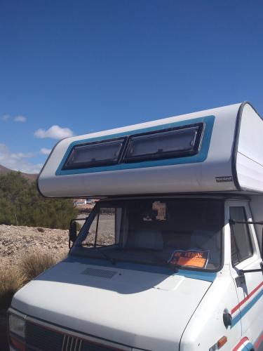

Anche io mi accodo per un consiglio...
il nostro arca Europa ha un assurda finestra seitz enorme in mansarda con un angolo altrettanto deleterio per il sole.
Siccome non si può quasi mai aprire perché basta una brezza a strapparla via a causa della grandezza e dell angolo per il quale sicuramente non e stata progettata, col sole la.mansarda diventa un forno terribile.
Sull altro camper adriatik avevo 3 seitz piccole in mansarda che ai potevano sempre aprire anche col vento (una a scorrimento).
Suggerimenti per isolare dal sole oltre all oscurante di serie?

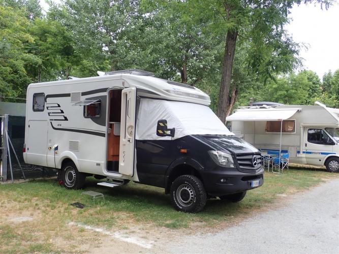

Inserito il 05/03/2020 alle: 14:41:00
In risposta al messaggio di Giovanni del 05/03/2020 alle 12:41:47
Questa è una delle domande che si pone chi si avvicina al camper per la prima volta. Ti consiglio queste considerazioni: hai mai visto assembramenti di camper sotto il sole, in piena estate? Io si, spesso e volentieri e
spesso e volentieri ci sono pure io. Hai contato quanti hanno steso teli sopra il camper per proteggersi dal caldo? Io mai visto, neanche a Creta dove sono stato nel 2003, l'anno più caldo. Hai contato quanti avevano l'aria condizionata? Io ho visti rarissimi casi, meno dell'1%. Hai contato quanti usano un generatore? In mezzo ai camper, anche qui meno dell'1%.   Se tutti i camperisti sopravvivono al caldo e, per di più, persistono nello stare al caldo, al sole, significa che si può sopravvivere. Personalmente uso gli oscuranti termici alle finestre e sul maxi oblò, come memotto ha indicato; ho il tendalino e faccio attenzione, ove possibile, a parcheggiare con la porta cellula ad est sulla costa adriatica ed ad ovest sulla costa tirrenica; in ventitré-ventiquattro anni di camper avrò mangiato fuori dal camper cinque volte e sono sopravvissuto; raramente ho acceso il turbo vent. L'importante è finestre aperte e non agitarsi per il caldo: agitandosi non si fa altro che scaldarsi! Giovanni
Tendalino sullo stesso lato della porta d'ingresso? Dunque ti ripari dal sole in questo modo?

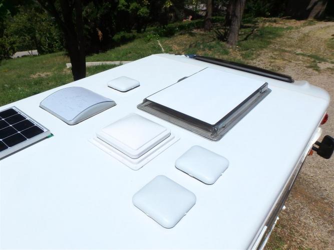

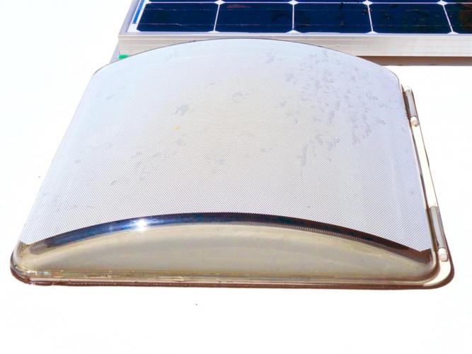

Se il camper è bianco non c'è bisogno di coprirlo tuto, il bianco gia riflette il caldo benissimo.
Io ebbi un MH argento e invece era un forno.
Il caldo entra piu che altro da parabrezza, oblo e finestre per cui basta schermare DALL ESTERNO quelli.
Per esempio per gli oblo, specialmente quelli grandi basta coprire il vetro con pellicola da Wrapping bianco lucido e cambia completamente, sotto c'è fresco anche in pieno sole.
su quelli piccoli invece ho incollato la pellicola One-Way bianca, è meno efficace ma sufficente essendo l oblo piu piccolo e permetet di vedere fuori.
Per il parabrezza è sufficente un telo bianco leggerissimo, mentre sopra al vetro delle finestre laterali quando sollevate si puo mettere una copertura anche in semplice stoffa chiara così ombreggia e non entra il sole dentro.
Quando lascio parcheggiato, lascio gli oblo aperti un dito (così se viene a povere non entra) e poi ho un oblo con ventola Fantastic Vent, che lascio in aspirazione alla massima velocità (32m2 al minuto) e che mantiene continyamente ricambiata l aria all interno del camper (rientra un forte getto di aria esterna dagli altri oblo), e quindi anche dopo ore parcheggiato chiuso al sole, dentro al camper c'è la stessa temperatura che c'è fuori e non 60° come se non ci fosse giro d'aria.
Cio significa che gli arredi rimangono freschi, mentre in caso contrario assorbono l eccessivo calore che poi continuano a rilasciare per tuta la notte.
Il condizionatore lo concepisco poco, perchè raramente si ha modo di potersi collegare e usare, mentre per me bisogna sfruttare il fatto che il camper ha le ruote e quindi in estate si va in posti dove al massimo si ha 18-20°.

Inserito il 05/03/2020 alle: 16:50:29
In risposta al messaggio di fd3x del 05/03/2020 alle 14:41:00
Hai scritto:
Certo, il tendalino è sempre sul lato della porta della cellula! La mattina presto (porta d'accesso ad est) o sul far della sera (accesso ad ovest), per il tempo necessario affinché l'ombra copra la parete del camper fino a terra (altrimenti, il sole basso, passa sotto il tendalino) aggiungo un telo perpendicolare al bordo esterno del tendalino per fare più ombra. Appena l'ombra è arrivata, di suo, alla base del camper, lo tolgo perché, per me, non è un bel vedere; tanti lo lasciano fisso. In questa situazione, ti dirò che generalmente, pranzando, si deve chiudere un poco la finestra per la corrente che si genera. Dipenderà pure dal camper, dalla disposizione interna, ma io rarissimamente soffro il caldo nel camper. Vedo altri che sbuffano, si agitano, si strappano i capelli: tutte azioni che provocano calore corporeo... noi evitiamo!

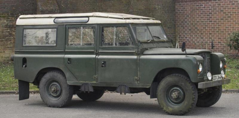

Premesso che nella mia esperienza sono avvantaggiato, perché grazie al grande portellone scorrevole e al maxi-obló sul tetto, si puó beneficiare di un rilevante effetto di tiraggio, il punto dolente é sicuramente il parabrezza. Spesso utilizzo quella rete verde a maglia fitta, che si usa per le serre. E' poco ingombrante, ombreggia bene e rimane arieggiata senza trasmettere calore al vetro; inoltre inibisce la vista solo da fuori, cosa spesso piacevole.
Il tetto é parzialmente coperto dal pannello solare, che é distanziato dallo stesso di qualche centimetro, il che aiuta ulteriormente creando un effetto "tropical roof", come sulle mitiche Land-Rover; in pratica un tetto sopra il tetto....distanziato di poco, creava circolazione di aria nell'intercapedine, raffrescando quello interno anche da fermi
Questo tipo di tetto era geniale a dir poco. In Kenia avevamo alcune Land-Rover 109 a disposizione dello staff, ma una sola era dotata di questo magico tetto....ed era la corsa ad accaparrarsela, essendo la differenza di confort davvero sostanziale.

In risposta al messaggio di IZ4DJI del 05/03/2020 alle 14:53:34
Se il camper è bianco non c'è bisogno di coprirlo tuto, il bianco gia riflette il caldo benissimo. Io ebbi un MH argento e invece era un forno. Il caldo entra piu che altro da parabrezza, oblo e finestre per cui basta
schermare DALL ESTERNO quelli. Per esempio per gli oblo, specialmente quelli grandi basta coprire il vetro con pellicola da Wrapping bianco lucido e cambia completamente, sotto c'è fresco anche in pieno sole. su quelli piccoli invece ho incollato la pellicola One-Way bianca, è meno efficace ma sufficente essendo l oblo piu piccolo e permetet di vedere fuori. Per il parabrezza è sufficente un telo bianco leggerissimo, mentre sopra al vetro delle finestre laterali quando sollevate si puo mettere una copertura anche in semplice stoffa chiara così ombreggia e non entra il sole dentro. Quando lascio parcheggiato, lascio gli oblo aperti un dito (così se viene a povere non entra) e poi ho un oblo con ventola Fantastic Vent, che lascio in aspirazione alla massima velocità (32m2 al minuto) e che mantiene continyamente ricambiata l aria all interno del camper (rientra un forte getto di aria esterna dagli altri oblo), e quindi anche dopo ore parcheggiato chiuso al sole, dentro al camper c'è la stessa temperatura che c'è fuori e non 60° come se non ci fosse giro d'aria. Cio significa che gli arredi rimangono freschi, mentre in caso contrario assorbono l eccessivo calore che poi continuano a rilasciare per tuta la notte. Il condizionatore lo concepisco poco, perchè raramente si ha modo di potersi collegare e usare, mentre per me bisogna sfruttare il fatto che il camper ha le ruote e quindi in estate si va in posti dove al massimo si ha 18-20°. Quella foto sopra infatti ero a Cesenatico in Giugno, ma è foto rara in quanto da Pasqua in Avanti evito accuratamente di andare al mare, dove vado in inverno, e invece mi dirigo in Norvegia, Scozia etc, proprio per la temperatura piu adatta alla vita di camper.
Grazie Tommaso per l'ottima descrizione della tua soluzione . Approfitto della tua disponibilità e gentilezza per chiederti se le pellicole restano sempre applicate o le rimuovi nella stagione fredda e , se si , come procedi .

Inserito il 05/03/2020 alle: 18:07:34
In risposta al messaggio di Giovanni del 05/03/2020 alle 16:50:29
Hai scritto: Tendalino sullo stesso lato della porta d'ingresso? Dunque ti ripari dal sole in questo modo? Certo, il tendalino è sempre sul lato della porta della cellula! La mattina presto (porta d'accesso ad est) o sul
far della sera (accesso ad ovest), per il tempo necessario affinché l'ombra copra la parete del camper fino a terra (altrimenti, il sole basso, passa sotto il tendalino) aggiungo un telo perpendicolare al bordo esterno del tendalino per fare più ombra. Appena l'ombra è arrivata, di suo, alla base del camper, lo tolgo perché, per me, non è un bel vedere; tanti lo lasciano fisso. In questa situazione, ti dirò che generalmente, pranzando, si deve chiudere un poco la finestra per la corrente che si genera. Dipenderà pure dal camper, dalla disposizione interna, ma io rarissimamente soffro il caldo nel camper. Vedo altri che sbuffano, si agitano, si strappano i capelli: tutte azioni che provocano calore corporeo... noi evitiamo! Giovanni

Inserito il 05/03/2020 alle: 19:24:49
In risposta al messaggio di Claudiomelk del 05/03/2020 alle 17:38:28
Grazie Tommaso per l'ottima descrizione della tua soluzione . Approfitto della tua disponibilità e gentilezza per chiederti se le pellicole restano sempre applicate o le rimuovi nella stagione fredda e , se si , come procedi . Grazie anticipate per la risposta. Cordiali saluti. Claudio.
Sono pellicole adesive e quindi le lascio sempre (e per sempre). Essendo bianca passa comunque sufficente luce per vederci bene anche in inverno e non sento la necessità di avere gli oblo liberi in inverno.
Comunque, come qualsiasi pellicola da wrapping, se fosse necessario toglierla, basta scaldarla e si puo eliminare, ma lo farà il prossimo proprietario se non gli va bene.
