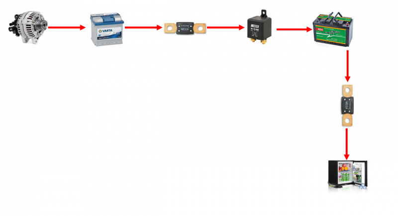

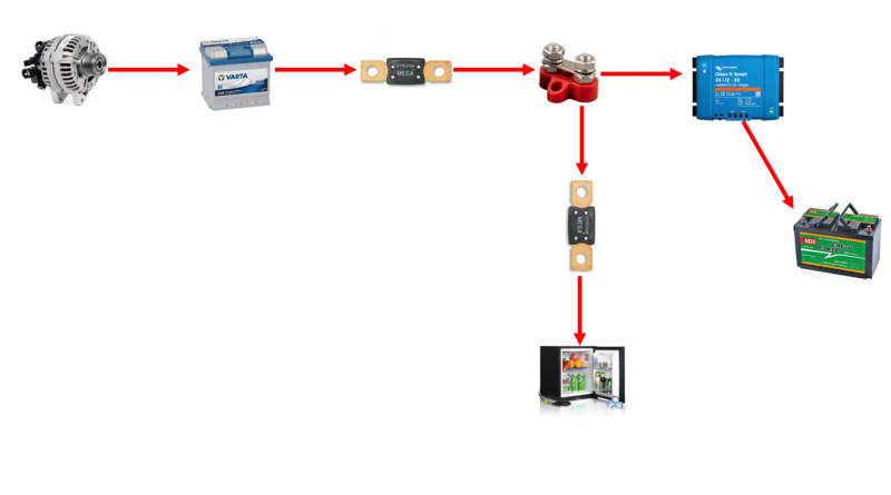

questo è uno schema di base per il collegamento di un DC-DC sulla BS, il quale tiene conto di NON alimentare il frigo da BS perchè altrimenti si ciuccierebbe (il frigo) quasi tutta l'energia prodotta dal DC-DC rendendo di fatto vana la curva di ricarica.
Questo è l'impianto base di un mezzo senza DC-DC ma con parallelatore.
Ho volutamente omesso in entrambe le versioni il collegamento della centralina del mezzo, la quale è sempre collegata sulla BS, così come l'eventuale impianto FV.
di fatto vana la curva di ricarica. Questo è l'impianto base di un mezzo senza DC-DC ma con parallelatore.  Ho volutamente omesso in entrambe le versioni il collegamento della centralina del mezzo, la quale è sempre collegata sulla BS, così come l'eventuale impianto FV.
In questo modo (1) la BM alimenta sempre il frigo anche a motore spento, manca un relè, al frigo andrei dal DC-DC
sbaglio?

In questo modo (1) la BM alimenta sempre il frigo anche a motore spento, manca un relè, al frigo andrei dal DC-DC sbaglio? Poi ci sono da vedere i carica batteria della BM e la gestione dei pannelli
Il DC-DC se non eccitato dal D+ non permette il passaggio di corrente dalla BM alla BS, quindi il relais non serivirebbe metterlo. Convengo con te che l'eventuale trasformazione di un impianto da no DC-DC a sì DC-DC la farei lasciando il parallelatore, magari inserendone uno da 200A per sentirmi sicuro sul fatto che MAI la BM si scaricherà.
Andare al frigo direttamente dal DC-DC avrebbe il vantaggio di avere la tensione costante e al giusto livello, MA con questo tipo di collegamento se il DC-DC è da 30A e il frigo ne consuma 20, alle BS ne arriverebbero solo 10, un po' pochini, specialmente se hai una litio.
Nello schema 1, il frigo è alimentato a MONTE del DC-DC proprio per evitare che il frigo stesso rubi corrente al DC-DC. Va comunque detto che, se fai un impianto ben fatto e NON un ripiego, il cavo che parte dalla BM per alimentare il DC-DC dovrai cambiarlo MAGGIORANDOLO con almeno un 25mmq, meglio 50 e così facendo al frigo arriverebbero comunque 14,3V che sono ottimi. Sto parlando di un frigo 3V non a compressore, dove la differenza della tensione è importante al fine di un ottimo funzionamento.
farei lasciando il parallelatore, magari inserendone uno da 200A per sentirmi sicuro sul fatto che MAI la BM si scaricherà. Andare al frigo direttamente dal DC-DC avrebbe il vantaggio di avere la tensione costante e al giusto livello, MA con questo tipo di collegamento se il DC-DC è da 30A e il frigo ne consuma 20, alle BS ne arriverebbero solo 10, un po' pochini, specialmente se hai una litio. Nello schema 1, il frigo è alimentato a MONTE del DC-DC proprio per evitare che il frigo stesso rubi corrente al DC-DC. Va comunque detto che, se fai un impianto ben fatto e NON un ripiego, il cavo che parte dalla BM per alimentare il DC-DC dovrai cambiarlo MAGGIORANDOLO con almeno un 25mmq, meglio 50 e così facendo al frigo arriverebbero comunque 14,3V che sono ottimi. Sto parlando di un frigo 3V non a compressore, dove la differenza della tensione è importante al fine di un ottimo funzionamento.
Il dettaglio della corrente impegnata l’avevo sottovalutato, metterei un relè da 200 A sulla BM e lascerei i 30 amper al DC-DC
