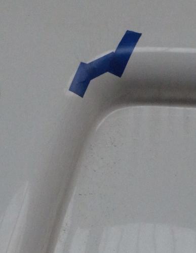

da parecchi anni vicino a un angolo della parete posteriore in vetroresina del mio camper si è formata una 'ragnatela' cioè ci sono delle piccoli crepe esteriori che si concentrano in un punto. il costruttore del camper mi disse due volte che si è formata perché sono andato contro il ramo di un albero facendo retromarcia e che non fa nulla se c'è questa ragnatela.
misi sul forum una foto in passato della ragnatela e altri forumisti mi dissero che il costruttore del camper non me la racconta giusta.
ieri sono stato da un tipo che ripara la vetroresina e mi ha detto di che non c'è pericolo che entri acqua (finora ho sempre un nastro adesivo sopra le crepe maggiori) e mi ha dato un po' di acrilico trasparente da mettere nelle crepe e poi togliere il rimanente subito. lui dice che sarebbe pericoloso se il camper passasse l'inverno all'esterno perchè entrerebbe l'acqua che ghiacciando allargherebbe le crepe e poco alla volta entrerebbe acqua. io però ho il camper rimessato e non c'è acqua che può gelare sul camper.
secondo il tipo che ho visto ieri la ragnatela non si è formata andando in retromarcia contro un albero ma si è formata perché viaggiando il camper oscilla sempre un po' e i vari pezzi sottostanti la ragnatela stanno in tensione e si muovono un poco durante i movimenti del camper.
oggi ho tolto lo scotch protettivo (che si è staccato facilmente, dunque proteggeva poco) e la crepa maggiore non è gigantesca e ma neppure piccolissima come le altre.
mi chiedo se devo veramente fare nulla o se invece sarebbe magari opportuno mettere uno strato di quella colla che si usa per incollare i pannelli solari (sikaflex) così da sigillare il tutto per sempre e bona.
che ne pensate ? che consigliate di fare ?

aggiungo una foto non molto chiara purtroppo di come era prima di togliere gli scotch, sopra e sotto gli scotch si vedono delle righe fini che sono i rami estesi della ragnatela.

Io esteticamente ti consiglio di dare una passata di resina liquida e poi scartare un po'e magari una passata di vernice sei più sicuro
mi disse due volte che si è formata perché sono andato contro il ramo di un albero facendo retromarcia e che non fa nulla se c'è questa ragnatela. misi sul forum una foto in passato della ragnatela e altri forumisti mi dissero che il costruttore del camper non me la racconta giusta. ieri sono stato da un tipo che ripara la vetroresina e mi ha detto di che non c'è pericolo che entri acqua (finora ho sempre un nastro adesivo sopra le crepe maggiori) e mi ha dato un po' di acrilico trasparente da mettere nelle crepe e poi togliere il rimanente subito. lui dice che sarebbe pericoloso se il camper passasse l'inverno all'esterno perchè entrerebbe l'acqua che ghiacciando allargherebbe le crepe e poco alla volta entrerebbe acqua. io però ho il camper rimessato e non c'è acqua che può gelare sul camper. secondo il tipo che ho visto ieri la ragnatela non si è formata andando in retromarcia contro un albero ma si è formata perché viaggiando il camper oscilla sempre un po' e i vari pezzi sottostanti la ragnatela stanno in tensione e si muovono un poco durante i movimenti del camper. oggi ho tolto lo scotch protettivo (che si è staccato facilmente, dunque proteggeva poco) e la crepa maggiore non è gigantesca e ma neppure piccolissima come le altre. mi chiedo se devo veramente fare nulla o se invece sarebbe magari opportuno mettere uno strato di quella colla che si usa per incollare i pannelli solari (sikaflex) così da sigillare il tutto per sempre e bona. che ne pensate ? che consigliate di fare ?
Secondo me il sikaflex o simili li eviterei. Sulle piccole crepe non penetra ed oltre a venire brutto si staccherebbe facilmente.
Anche io andrei di resina liquida, magari usando una siringa e rimuovendo subito l'eccesso, in modo da evitare di dover carteggiare. Insomma un lavoro di pazienza. Poi se viene decente ti fermi altrimenti vai di ritocco con vernice.

il fattore estetico per me non importa.
voglio solo che in futuro non entri mai acqua.
il tipo di ieri non mi ha consigliato resina liquida ma mi ha dato un po' di acrilico trasparente da mettere sopra e poi togliere subito col dito quello in eccesso non entrato nelle crepe.
le crepe sono talmente fini che l'ago di una siringa non vi entra.

il fattore estetico per me non importa. voglio solo che in futuro non entri mai acqua. il tipo di ieri non mi ha consigliato resina liquida ma mi ha dato un po' di acrilico trasparente da mettere sopra e poi togliere subito col dito quello in eccesso non entrato nelle crepe. le crepe sono talmente fini che l'ago di una siringa non vi entra.
Io penso che la resina sia più resistente ma non voglio andare contro un consiglio di una persona esperta nel suo campo

Le ragnatele sul gelcoat, in nautica sono indice di un lavoro non corretto e mancanze strutturali sulla resinazione, anche un monoscocca è soggetto a tensioni strutturali.
Ora, se le lesioni si presentano in certi angoli  il problema di solito è dovuto a poca accortezza sui tagli,
Un esempio è quando devono fare i tagli per una finestra, sarebbe buona regola procedere a definire i 4 angoli con una tazza, poi fare i tagli verticali e orizzontali, invece per negligenza vengono fatti i tagli intersecando tra verticali e orizzontali, creando un angolo retto invece di uno stondo, quel punto per le sollecitazioni torsionali tende a criccarsi, ecco che a quel punto parte una ragnatela.

Vada per il peccato, ma chi è il peccatore? costruttore,  scagli la prima pietra chi è senza peccato Le ragnatele sul gelcoat, in nautica sono indice di un lavoro non corretto e mancanze strutturali sulla resinazione,
anche un monoscocca è soggetto a tensioni strutturali. Ora, se le lesioni si presentano in certi angoli  il problema di solito è dovuto a poca accortezza sui tagli,  Un esempio è quando devono fare i tagli per una finestra, sarebbe buona regola procedere a definire i 4 angoli con una tazza, poi fare i tagli verticali e orizzontali, invece per negligenza vengono fatti i tagli intersecando tra verticali e orizzontali, creando un angolo retto invece di uno stondo, quel punto per le sollecitazioni torsionali tende a criccarsi, ecco che a quel punto parte una ragnatela.  Roberto
vedi chi è il costruttore nel mio profilo dove dico che camper ho.
in passato ebbi anche una crepa sopra una finestra che poi fu riparata attaccandoci sopra un pannello di plastica o simile.

Potrebbe essere il gelcoat che si è crepato. E la finzione superficiale della  vetroresina. Ti consiglio di scartavetrare la zona, pulire con un solvente apposito che si da prima della mano di gelcoat, infine ripassare uno strato dello stesso. Operazione da fare con poca umidità, e andando verso il bel tempo sei fortunato. Se invece le crepe sono più profonde allora è un altro paio di maniche. Le,ragnatele sono classiche nel  gelcoat, ad esempio in prossimità di raggiature piccole o tensionamenti superficiali.

La mia impressione e' che siano crepe superficiali e io non vorrei scartavetrare per non rovinare quel che c'e' sotto che forse e' buono. Preferirei metterci sopra qualcosa che sigilla perfettamente tutto senza scartavetrare. Per questo ho pensato al silikaflex.

Se non vuoi usare un gel coat o vetroresina da applicare... io userei il Fix All Flexi.

Siamo tutti fuori obiettivo, non è un problema di vetroresinazione di una monoscocca, trattasi di cantonali in vetroresina mal fatti su un camper di buone dimensioni con le classiche pareti di alluminio, dato che è noto che le pareti di alluminio si dilatano,i cantonali che mi par di capire vengono incollati, se non adeguatamente dimensionati  finiscono per far crepare lo strato superficiale del gelcoat, di solito si usa l'ABS proprio per queste ragioni, anche perché poi costa meno,
recentemente vedo che per evitare questi problemi, usano fare la calata posteriore in un solo pezzo.
Per me non c'è nessun problema di infiltrazione è solo estetico senza soluzione risolutiva, se non con sostituzione del pezzo incriminato.

ragnatele su vetroresina: è un tema "nautico" che conosco benino, la soluzione più semplice è quella di utilizzare un "gel coat filler" che trovi facilmente nei negozi di nautica (oppure online).
Devi esser conscio che le ragnatele riparate non sono mai perfette esteticamente (o se lo sono durano poco) però strutturalmente non creano problemi.

Il problema non sarebbe strutturale ma e' se entra acqua in futuro.
in nautica di solito che fanno per le ragnatele se la barca e' in garanzia ? Dicono che le ragnatele sono escluse dalla garanzia o le riparano o cambiano il pezzo con la ragnatela ?

Non può entrare acqua,, sottostante c'è una doppia parete di alluminio, è solo una guarnitura,
Consentimi, per me, l'ingenuità costruttiva è stata se hanno incollato quel pezzo di vetroresina sulla parete di alluminio, la sua dilatazione gioco forza si riversa su quel cantonate di vetroresina e proprio sul punto di giuntura le sollecitazioni fanno crepare il gelcoat.
La nautica lasciamola perdere, è tutta un'altra dimensione di spessori e materiali usati, a cominciare dallo spessore e il tipo di gelcoat

- L'acqua non entra
- impossibile cambiare il pezzo se si parla di tuga o scafo...
- se in garanzia si fa la riparazione estetica come ti ho già detto...ma dura poco...

Non può entrare acqua,, sottostante c'è una doppia parete di alluminio, è solo una guarnitura,  Consentimi, per me, l'ingenuità costruttiva è stata se hanno incollato quel pezzo di vetroresina sulla parete di alluminio,
la sua dilatazione gioco forza si riversa su quel cantonate di vetroresina e proprio sul punto di giuntura le sollecitazioni fanno crepare il gelcoat.  La nautica lasciamola perdere, è tutta un'altra dimensione di spessori e materiali usati, a cominciare dallo spessore e il tipo di gelcoat   Roberto
La crepa sta solo a sinistra, se fosse automatico che con quella costruzione si crea una crepa dovrebbe esserci pure una crepa sul lato destro.
