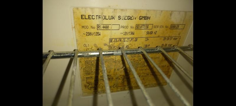

Ho trovato una foto dell'etichetta del frigo...
31/03/2004 20872
Inserito il 17/01/2026 alle: 16:10:46
In risposta al messaggio di Dada77 del 17/01/2026 alle 15:59:46
135W a 230V e 130W a 12V
Il che sta a significare 0.58A a 230V e circa 11A a 12V
