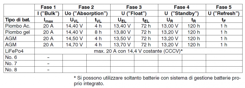

PS:  guardando i dati del caricabatteria della mia centralina SCHAUDT leggo:
quindi si conferma che basta inviare 14,4v costante e poi la gestione e regolazione o interruzione della carica la fa il BMS.

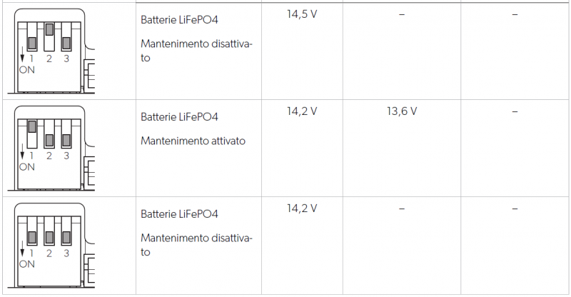

approfitto per una domanda. Non so che impostazioni abbiano messo nel mio MPPT NDS SCE360B, ma ci guarderò. Leggo sul manuale che C'è la possibilità di avere a fine carica una carica di mantenimento o no.
secondo la tua esperienza è meglio la prima, cioè carica 14,5 e mantenimento 13,8, o la seconda senza mantenimento?
Vedo che tu hai impostato un mantenimento piu basso, non possibile da me.
Le altre due scelte mi sembra che diano una tensione di carica troppo bassa per la mia batteria (NDS Tempra 150)

approfitto per una domanda. Non so che impostazioni abbiano messo nel mio MPPT NDS SCE360B, ma ci guarderò. Leggo sul manuale che C'è la possibilità di avere a fine carica una carica di mantenimento o no. secondo
la tua esperienza è meglio la prima, cioè carica 14,5 e mantenimento 13,8, o la seconda senza mantenimento? Vedo che tu hai impostato un mantenimento piu basso, non possibile da me. Le altre due scelte mi sembra che diano una tensione di carica troppo bassa per la mia batteria (NDS Tempra 150)
Secondo la curva di ricarica delle celle lifepo4, una volta raggiunto la tensione di assorbimento impostata, la cella inizia la fase di "completamento" della ricarica, è la fase di "finalizzazione" che dura in genere max 2 ore (sovrastimando),  poi la corrente in entrata si abbassa a 0A.
In questa fase le singole celle sono più suscettibili a sbilanciarsi e se accade oltre i parametri di protezione del bms, quest'ultimo stacca/interrompe la carica di assorbimento.
Dopo questa fase la batteria lifepo4 è considerata carica e non necessiterebbe più essere mantenuta, la così detta fase di mantenimento, che invece è molto importante nelle batterie AGM.
Sul mppt che posseggo non è possibile interrompere la fase di mantenimento se non scollegando fisicamente il fv, ma la stessa regola andrebbe appicata anche agli altri sistemi ovvero dc/dc e cb 230v.
Però mi è possibile intervenire modificando tutti i parametri della curva di ricarica, quindi impostando 13,3v equivalerebbe alla sconnessione del sistema di ricarica. Stesso valore è stato impostato su dc/dc e cb230v che ho a bordo. Con questo valore la corrente in entrata si interrompe a 0A.
Poi bisognerebbe parlare della tensione di assorbimento "ideale" per le lifepo4, che è determinato dal costruttore delle celle e non dal brand di vendita della batteria, ma è un altro capitolo..wink
Cordialmente Gigi

Secondo la curva di ricarica delle celle lifepo4, una volta raggiunto la tensione di assorbimento impostata, la cella inizia la fase di completamento della ricarica, è la fase di finalizzazione che dura in genere max 2 ore
(sovrastimando),  poi la corrente in entrata si abbassa a 0A. In questa fase le singole celle sono più suscettibili a sbilanciarsi e se accade oltre i parametri di protezione del bms, quest'ultimo stacca/interrompe la carica di assorbimento. Dopo questa fase la batteria lifepo4 è considerata carica e non necessiterebbe più essere mantenuta, la così detta fase di mantenimento, che invece è molto importante nelle batterie AGM. Sul mppt che posseggo non è possibile interrompere la fase di mantenimento se non scollegando fisicamente il fv, ma la stessa regola andrebbe appicata anche agli altri sistemi ovvero dc/dc e cb 230v. Però mi è possibile intervenire modificando tutti i parametri della curva di ricarica, quindi impostando 13,3v equivalerebbe alla sconnessione del sistema di ricarica. Stesso valore è stato impostato su dc/dc e cb230v che ho a bordo. Con questo valore la corrente in entrata si interrompe a 0A. Poi bisognerebbe parlare della tensione di assorbimento ideale per le lifepo4, che è determinato dal costruttore delle celle e non dal brand di vendita della batteria, ma è un altro capitolo..
Quindi è corretto mandare una tensione di 14,5v e senza mantenimento? Mi sembra di avere capito.
Tutte le varie fasi di carica le dovrebbe fare il BMS che immagino sia programmato dal costruttore della batteria a seconda delle celle che usa.

Quindi è corretto mandare una tensione di 14,5v e senza mantenimento? Mi sembra di avere capito. Tutte le varie fasi di carica le dovrebbe fare il BMS che immagino sia programmato dal costruttore della batteria a seconda
delle celle che usa. Per inciso la batteria NDS, non penso sia costruita dalla NDS e neppure dalla Dometic ma dalla Buttner e su certi mercati è venduta marcata Buttner e non NDS.... o forse il contrario?
Se consideriamo 14.6v il limite massimo di tutte le celle lifepo4 caricarle a 14.5v arrivi al 99.9999% di SOC.
Nell'utilizzo estensivo è anche troppo ( parere personale)
Le mie celle lifepo4 Catl le carico a 13.8v che corrisponde al 96%.( utilizzo conservativo)
La differenza fra 13.8v e 14.6v sono 5-6Ah misurate con uno shunt.
Anche se impostassi a 14.2v e niente mantenimento, credo che stresseresti un po' meno le celle. Poi vedi tu...
Si, 14,5 Volt  è alto, io ho 14,4 come limite, ma se le tue celle lo prevedono lascerei quello senza mantenimento oppure 14,2 sempre senza mantenimento.
