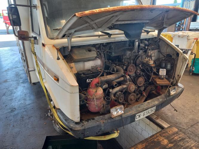

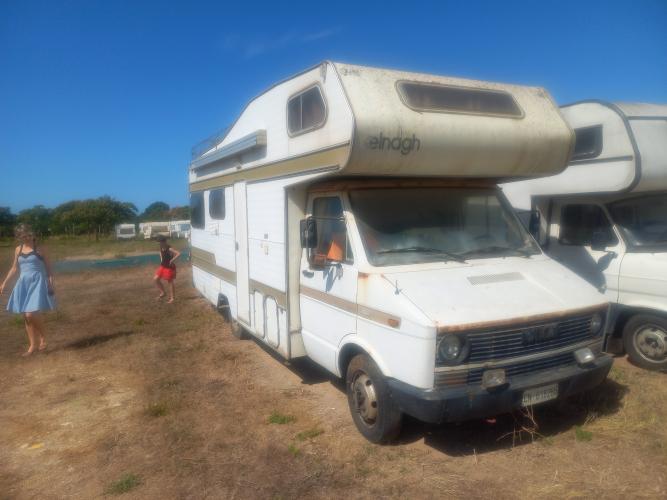

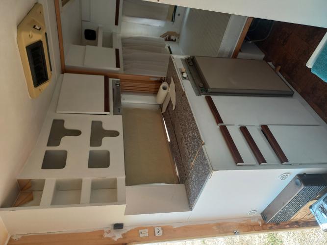

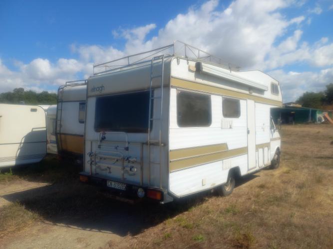

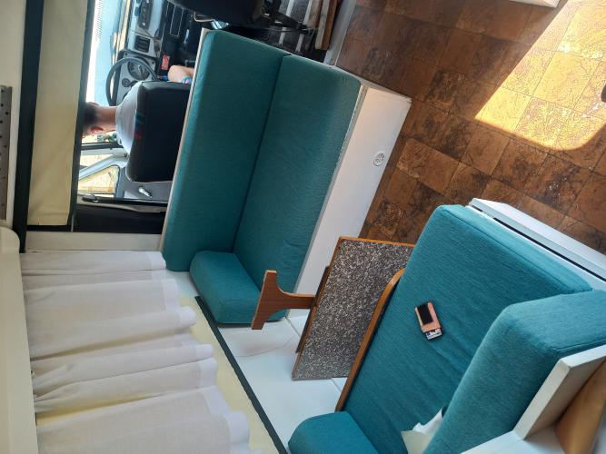

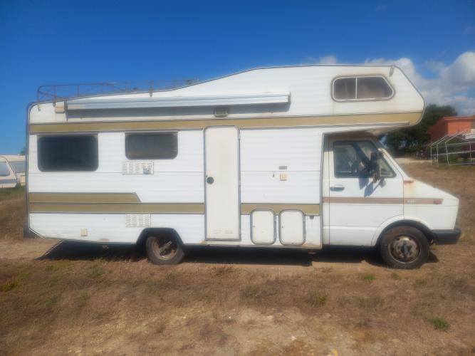

Un saluto a tutti, mi chiamo Daniele e seguo da parecchio il forum da esterno...
Ho deciso di iscrivermi dopo che, qualche mese fa, ho deciso di acquistare un vecchissimo camper Elnagh su base Iveco Daily (1979) completamente da restaurare...
L'acquisto (quasi regalo) è stato deciso dopo la verifica del buono stato del telaio e dei km veramente bassi (45.000).
il camper era fermo da 7/8 anni e la scommessa vera (per ora) è stata quella di prenderlo senza che si mettesse neanche in moto...
Dopo 3gg a smontare filtri, tubazioni, ecc il motore è partito e da qui la decisione di procedere veramente all'avventura del restauro...
Attualmente il camper è pronto ad entrare in casa (dove ho spazio e mezzi per lavorarci) dopo aver completamente revisionato motore e freni..
Sintetizzando è stata revisionata la pompa iniezione, sostituita distribuzione,  pompa acqua, pompa freni, tutte le tubazioni e componenti freni ( che erano praticamente distrutti) e adesso è in condizioni perfette...
La cabina è da verniciare e sostituire qualche parte, la cellula è completamente da restaurare perche il vecchio proprietario ha verniciato tutto di bianco con un pennello (o una scopa) e sicuramente ho intenzione di demolire completamente gli impianti per portarlo nel 2025...
È stato preso per "giocarci" e passare qualche mese a sistemarlo ben consapevole che la spesa sara probabilmente piu del suo valore a fine lavori...
Quasiasi intervento sarà fatto personalmente da me abbattendo quindi almeno i costi della manodopera...

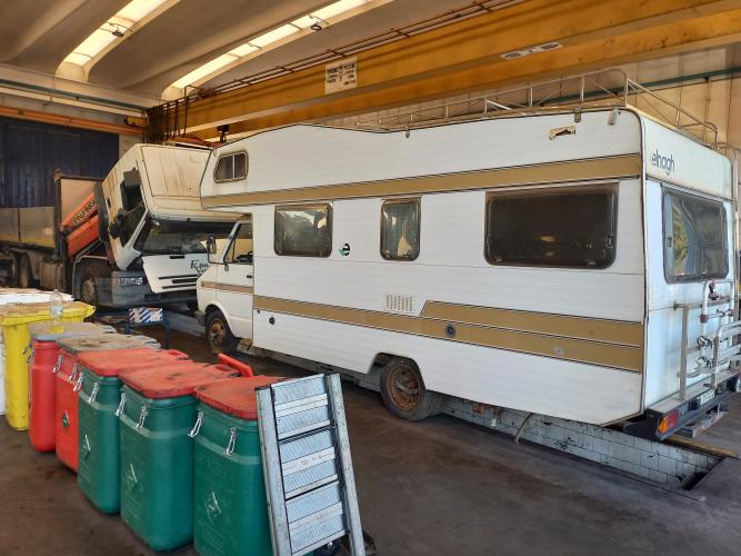

Qualche foto al momento dell'acquisto...
20250727_103327.jpg20250727_103339.jpg20250727_103349.jpg20250823_121819.jpg20250823_121811.jpg
20250823_121849.jpgCi sarà da divertirsi...
E mi serviranno parecchi consigli...
Daniele

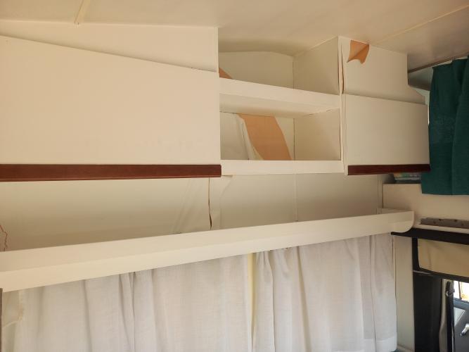

Sostituiti anche tutti i manicotti radiatore e braccetti anteriori, verificato differenziale, sostituito olio differenziale e olio cambio...
a livello "infiltrazioni" non sembra messo malissimo, ce n'è una evidente sulla parete di coda chiaramente proveniente dall'ancoraggio della scaletta esterna e una accanto alla porta... poco male tanto dovrò mettere le mani ovunque...
Tra le varie idee c'è quella di realizzare un gavone in coda con apertura dai due lati...

Fatta oggi assicurazione temporanea (1gg) per portarlo a casa nella giornata di giovedì...
Poi inizierò a pulire e smontare tutto per controllare in primis eventuali altre infiltrazioni e poi studiarmi j passaggi per gli impianti...
Da "progetto" le pareti, sportelli e arredi saranno impiallacciati con "legno" chiaro (magari due essenze) per poi dare una finitura trasparente...
A pavimento invece sicuramente parquet...

Ciao Daniele.
Credo che tu abbia il record del camper piu' anziano mai presentato sul forum (46 anni).laughsurprise
A vedere le immagini, le condizioni generali, in particolare degli interni,  sembrano miracolose.blush
Mi pare che te la cavi piuttosto bene sia come meccanico che come carrozziere.
Immagino che hai passato / dovrai passare la revisione.
Posso solo esprimerti la mia ammirazione.smiley
Tienici informati.

Buongiorno, per quanto riguarda il motore si è cercato di "prevenire" (come ovvio) l'immaginabile, ossia mettere mano su tutto quello che visivamente si presentava "invecchiato" o deteriorato dagli anni con particolare attenzione all'impianto frenante di cui non si è salvato neanche un pezzo dalla pompa alle tubazioni passando per i piatti posteriori (si è salvato, per ora, solo il servofreno)...
Per il resto sono consapevole del rischio che qualche guarnizione o paraolio possa cedere ma spero di affrontare il problema più in là...
Lo scopo del restauro non è ottenere un mezzo con cui affrontare chissà che viaggio, l'ho preso per passare il tempo a lavorarci e "staccare" dal resto del mondo per qualche ora...
Spero di arrivare ad avere un buon camper per qualche viaggetto non troppo impegnativo consapevole comunque che si tratta di un motore di 46 anni...
​​Il pregio è sicuramente la sua semplicità,  il difetto, come da voi sottolineato è la vetustà che potrebbe nascondere problemi... Solo utilizzandolo però potranno eventualmente emergere...
Considerate che giovedi il "viaggio" di ritorno (e tutte le prove in officina) sarà fatto utilizzando un serbatoio portatile perche dopo quello che ho trovato nei filtri e pompa carburante non mi fido di utilizzare il suo serbatoio prima di averlo smontato e pulito (e forse sostituito)...

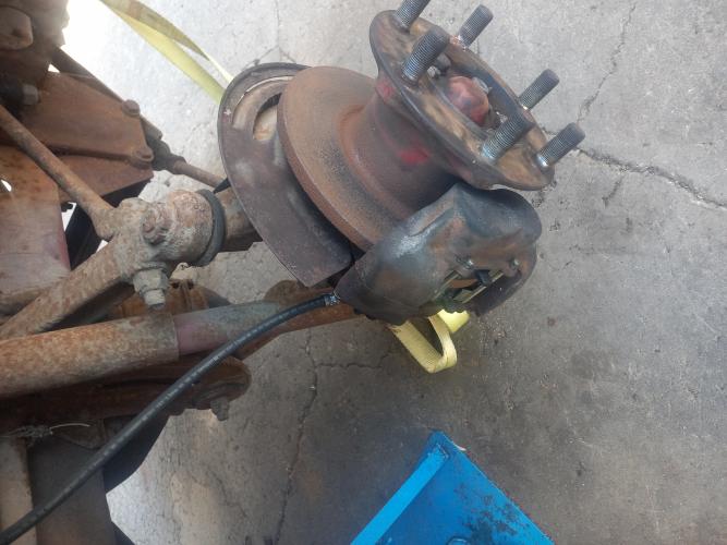

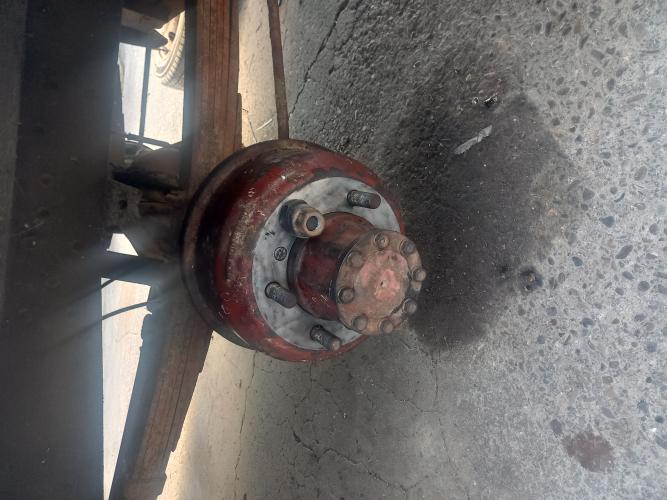

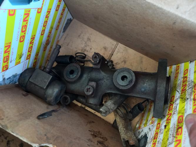

Buongiorno, per quanto riguarda il motore si è cercato di prevenire (come ovvio) l'immaginabile, ossia mettere mano su tutto quello che visivamente si presentava invecchiato o deteriorato dagli anni con particolare attenzione
all'impianto frenante di cui non si è salvato neanche un pezzo dalla pompa alle tubazioni passando per i piatti posteriori (si è salvato, per ora, solo il servofreno)... Per il resto sono consapevole del rischio che qualche guarnizione o paraolio possa cedere ma spero di affrontare il problema più in là... Lo scopo del restauro non è ottenere un mezzo con cui affrontare chissà che viaggio, l'ho preso per passare il tempo a lavorarci e staccare dal resto del mondo per qualche ora... Spero di arrivare ad avere un buon camper per qualche viaggetto non troppo impegnativo consapevole comunque che si tratta di un motore di 46 anni... ​​Il pregio è sicuramente la sua semplicità,  il difetto, come da voi sottolineato è la vetustà che potrebbe nascondere problemi... Solo utilizzandolo però potranno eventualmente emergere... Considerate che giovedi il viaggio di ritorno (e tutte le prove in officina) sarà fatto utilizzando un serbatoio portatile perche dopo quello che ho trovato nei filtri e pompa carburante non mi fido di utilizzare il suo serbatoio prima di averlo smontato e pulito (e forse sostituito)...
A livello ruggine il telaio è perfetto, le parti attaccate sono il cofano (che vedrò se recuperabile ma sarà difficile) la parte alta dei parafanghi e qualcosa nella parte bassa degli sportelli...
Il resto della cabina è puntinata in qualche punto ma assolutamente risolvibile con una semplice carteggiata...
il problema è trovare i ricambi per la cabina che non si trovano commerciali e ovviamente quelli presenti da qualche demolitore molte volte sono peggio dei miei pezzi...
Vedremo una volta arrivato a casa...

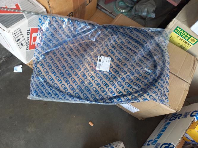

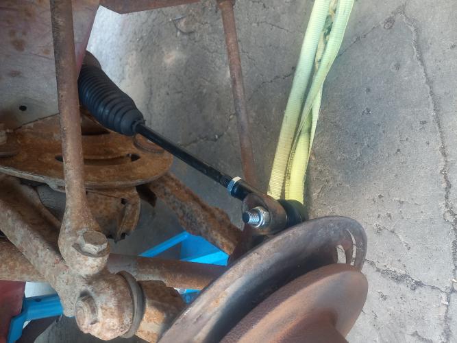

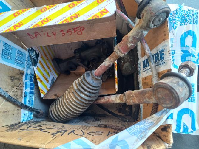

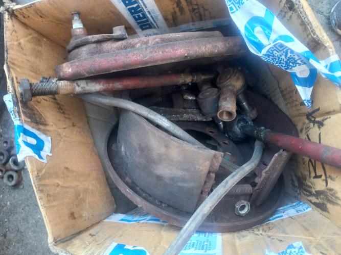

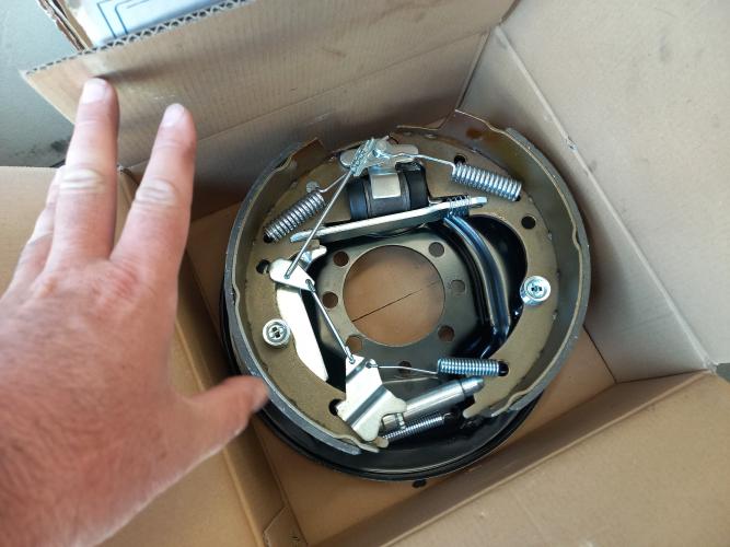

20251003_143659.jpg20251003_143438.jpg20251003_143622.jpg20251003_143634.jpg20251010_162726.jpg20251010_163840.jpg20251010_163734.jpg20251010_163739.jpg
Qualche pezzo sostituito...
