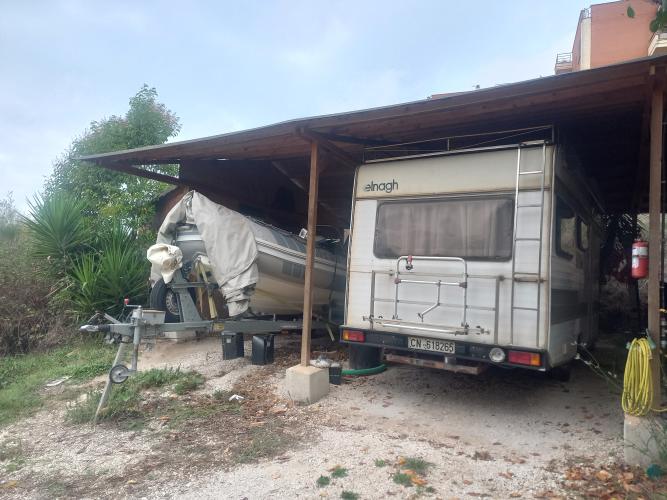

Un saluto a tutti, mi chiamo Daniele e seguo da parecchio il forum da esterno... Ho deciso di iscrivermi dopo che, qualche mese fa, ho deciso di acquistare un vecchissimo camper Elnagh su base Iveco Daily (1979) completamente
da restaurare... L'acquisto (quasi regalo) è stato deciso dopo la verifica del buono stato del telaio e dei km veramente bassi (45.000). il camper era fermo da 7/8 anni e la scommessa vera (per ora) è stata quella di prenderlo senza che si mettesse neanche in moto... Dopo 3gg a smontare filtri, tubazioni, ecc il motore è partito e da qui la decisione di procedere veramente all'avventura del restauro... Attualmente il camper è pronto ad entrare in casa (dove ho spazio e mezzi per lavorarci) dopo aver completamente revisionato motore e freni.. Sintetizzando è stata revisionata la pompa iniezione, sostituita distribuzione,  pompa acqua, pompa freni, tutte le tubazioni e componenti freni ( che erano praticamente distrutti) e adesso è in condizioni perfette... La cabina è da verniciare e sostituire qualche parte, la cellula è completamente da restaurare perche il vecchio proprietario ha verniciato tutto di bianco con un pennello (o una scopa) e sicuramente ho intenzione di demolire completamente gli impianti per portarlo nel 2025... È stato preso per giocarci e passare qualche mese a sistemarlo ben consapevole che la spesa sara probabilmente piu del suo valore a fine lavori... Quasiasi intervento sarà fatto personalmente da me abbattendo quindi almeno i costi della manodopera... Qualche foto al momento dell'acquisto... Ci sarà da divertirsi... E mi serviranno parecchi consigli... Daniele

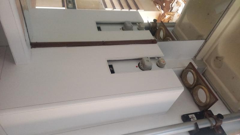

Inserito il 23/10/2025 alle: 19:29:02

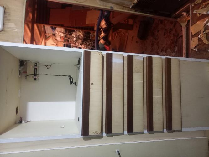

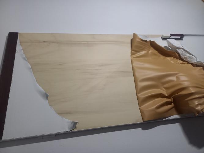

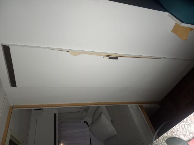

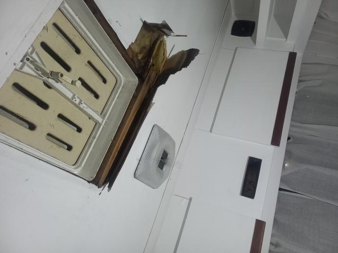

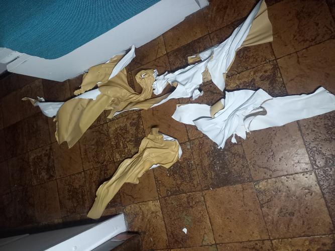

Non ho resistito.... smiley

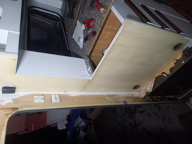

In alcuni punti i pannelli e gli sportelli ho notato che si stanno "sfogliando" probabilmente per il caldo...
Qualcuno ha verniciato tutto l'interno di bianco con un pennellaccio e l'idea è quella di riportare le superfici a vergine per poi rifinirle...
Ho provato a scaldare con un phon e la pellicola originale si scolla lasciando le superfici praticamente perfette e pronte per essere lavorate...
20251023_181637.jpg20251023_183154.jpg20251023_183201.jpg20251023_183211.jpg20251023_183227.jpg20251023_183506.jpg20251023_184156.jpg
Spettacolo...

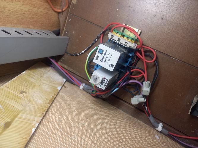

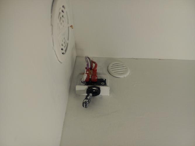

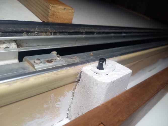

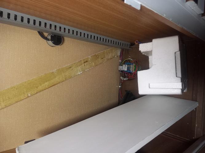

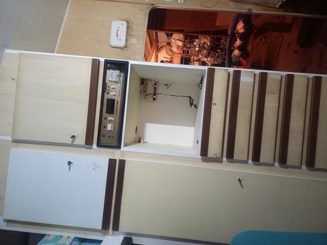

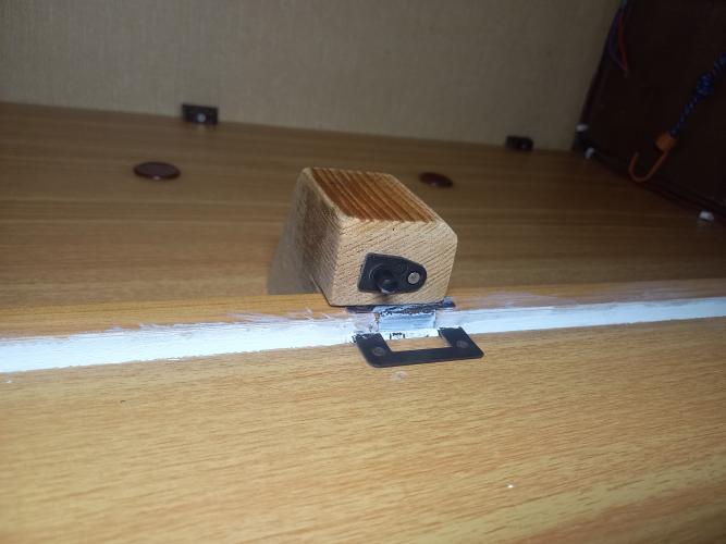

Inoltre dando un'occhiata in giro ho trovato nascosto da una scatola di polistirolo in un armadio questa "opera d'arte"...
Seguendo i cavi ho capito che dovrebbe trattarsi di un antifurto inseribile con un interruttore "nascosto" e che si attiva all'apertura della porta cellula è di un armadio...
Forse lo attivavano di notte quando erano all'interno del camper.... boh...

Bello l'interruttore della luce di fianco alla porta, stile "casa di mia nonna"laugh
Riccardo

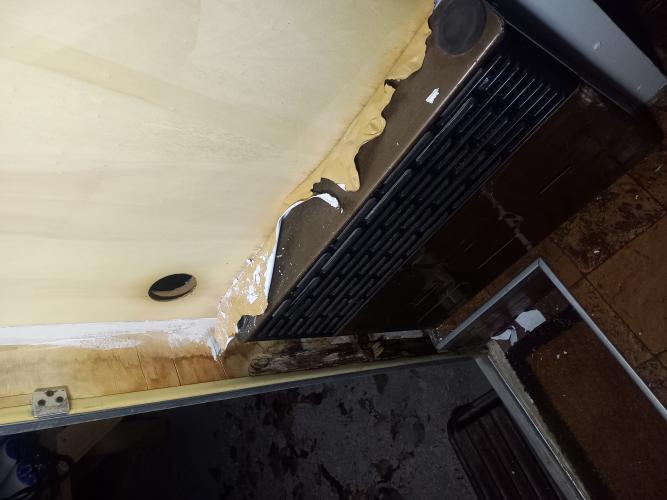

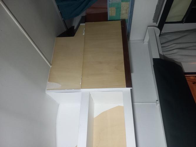

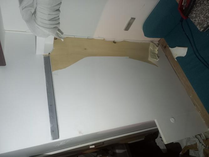

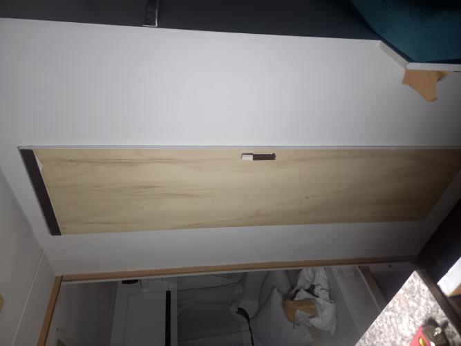

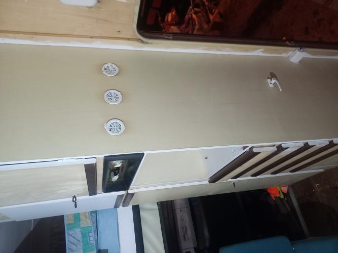

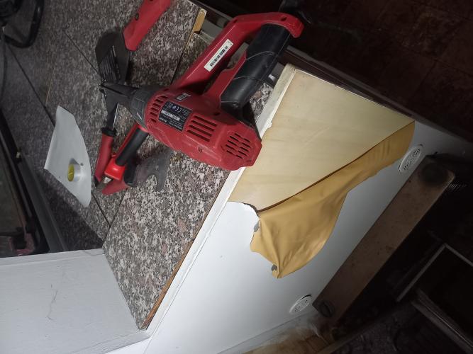

Oggi pomeriggio ho trovato un paio di ore per continuare a rimuovere "pellicole" e vernice...
20251027_211445.jpg20251027_211456.jpg20251027_211512.jpg20251027_211526.jpg20251027_211534.jpg
Direi che mi sta dando soddisfazione...
Dove hanno verniciato sulla pellicola originale il pannelli esce perfetto, dove invece hanno rimosso la pellicola e verniciato procedero (credo) con sverniciatore...

Trovata una infiltrazione in un angolo dell'oblò di coda che però non mi preoccupa, staccherò tutto e ripristino...

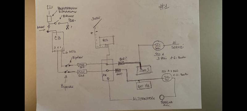

Per l'impianto elettrico stavo valutando un approccio "nautico" ripetendo lo stesso impianto che ho realizzato su un mio gommone...
In pratica vorrei utilizzare un ripartitore, caricabatterie e quadro dedicato alle utenze...
Controindicazioni?
In questo modo evito la centralina...
Lo vedo più "semplice" di queldi realizzati di solito nei camper...
Però è anche vero che se "tutti" lo realizzano in maniera diversa un motivo ci sarà...
Boh...

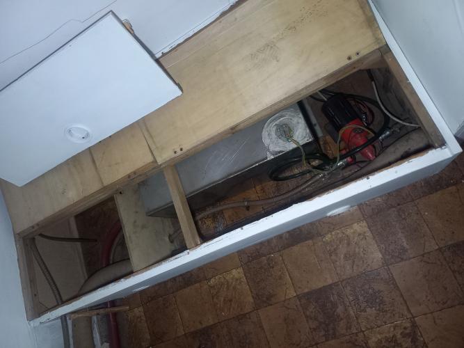

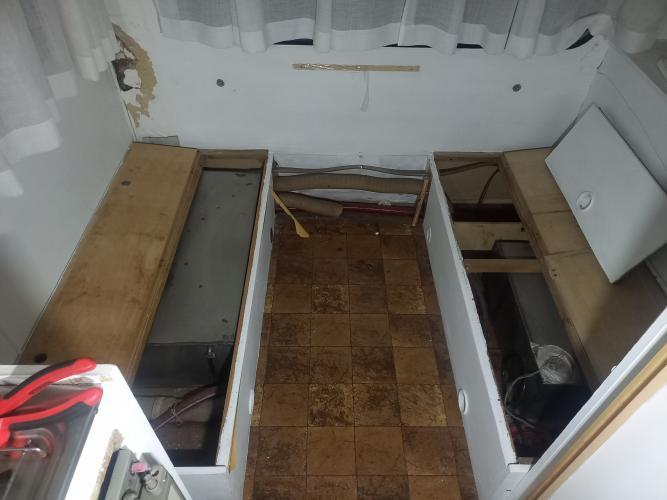

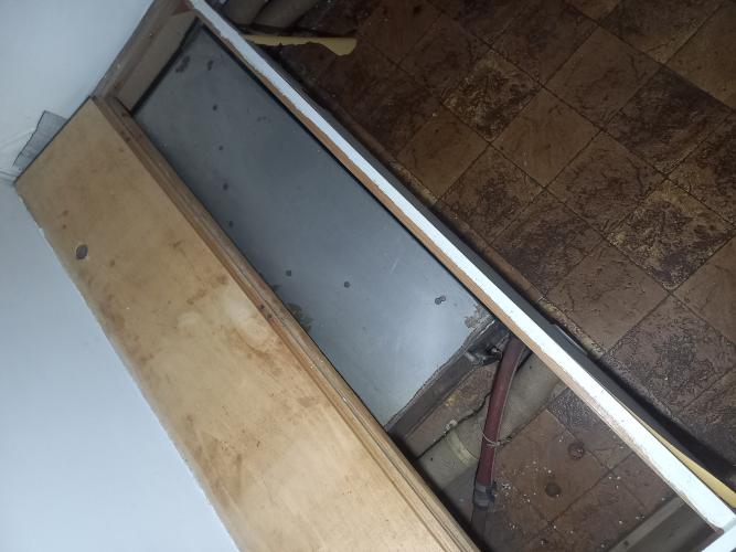

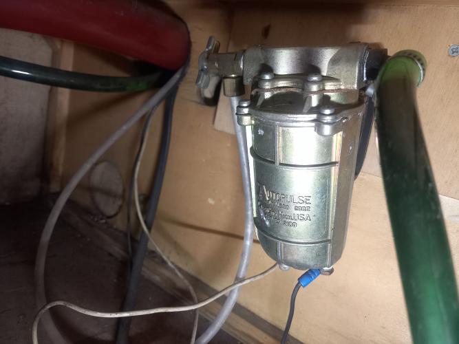

Ho smontato una "rete" fissa che avevano realizzato credo per rialzare il materasso del letto sulla dinette di coda (ovviamente butto tutto) e ho aperto i gavoni di poppa...
Ho trovato due serbatoi acqua in acciaio collegati tra loro (che credo siano lentissimi da riempire con il solo imbarco su quello piccolo), la pompa acqua e un'altra pompa che non riesco a capire a cosa serva. Prende acqua a monte della pompa (tubo verde) e da cui esce un tubicino in pvc di cui ho perso traccia nel bagno dietro al lavandino...
Premesso che sostituisco tutto, questa seconda pompa (ha un collegamento elettrico) a cosa serve?
