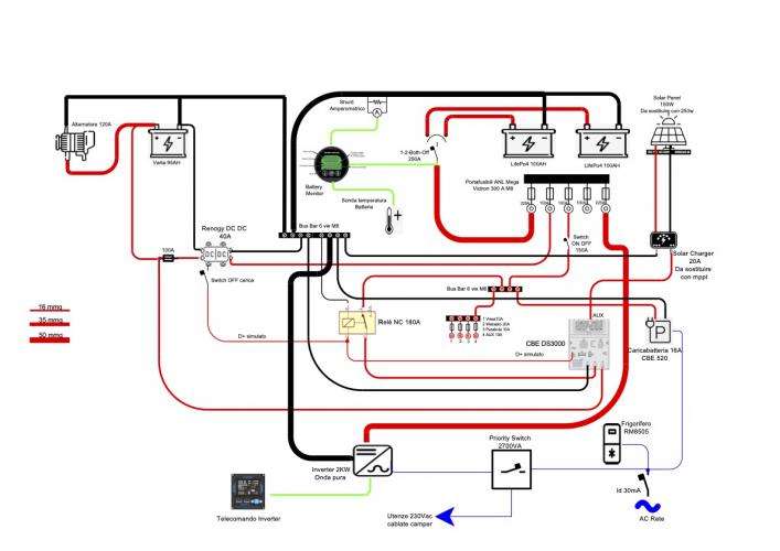

Buonasera, in attesa dell'arrivo del materiale ordinato, volevo condividere il progetto di retrofit elettrico del mio Carthago,  necessario al passaggio LifePo4 e ad installazione inverter su cablaggio cellula.
I miei requisiti sono:
200 Ah LifePo4
Inverter a onda sin. pura da 2Kw
Carica da alternatore (DCDC) da 40A
I vincoli che mi sono imposto sono:
Nessuna midifica alla centralina CBE DS3000
Costo totale inferiore a 1500€ (Batterie, DCDC, inverter, Priority Switch, BusBar, cavi, switch etc)
Possibilita di disinserire il DCDC in viaggio (per tornare con batterie al 50%)
Possibilità di caricare singolarmente le batterie (per bilanciamento semetrale)
Allego schema d'impianto
Commenti sono ben graditi

Ti propongo un paio di cose da semplificare, solo per chiacchierare a riguardo perchè ognuno fa come vuole.
Che uso fai del mezzo?
Priority switch potresti eliminarlo, con un inverter che ce l'abbia dentro, i renogy vanno benissimo. Ti risparmi un sacco di lavoro (io ho il prio e mi sono pentito amaramente).
DCDC disinseribile anche puoi eliminarlo, quando serve con la sua app regoli a 13.2V o a piacimento cosi non carica oltre (io faccio così, non ho nemmeno lo staccabatterie).
Caricare le batterie singolarmente per bilanciamento semestrale..mi spieghi? Non ne trovo la ragione di esistere cosi su due piedi.
200Ah su 2 batterie forse puoi semplificare a 1 da 150. Mi fido che possono servirti ma noi con 100Ah in 2 con 2pc phon scaldaletto 2 telefoni in 4 mesi continuativi mai un problema. In emergenza (2 volte in 2 anni) ho il dcdc da 50A, accendo il motore mezzora (0.35lt di gasolio circa 60c) e ho energia un giorno o giu di li. Ricordati che non sono tanto sicure, meno ne hai meglio è. montare la seconda è spesso una rogna, prenderei il max che entra nel vano originale e col tempo valuterei di prendere la 2a.
Adoperandoti come descritto risparmi un mare di lavoro e complicazioni a beneficio di sicurezza e affidabilità, pur mantenendo prestazioni adeguate.
il costo di 200Ah 400eur dcdc 250eur inverter 200eur, come fai ad arrivare a 1500?
Ah già, i cavi da 70mmq  :D

solo leggendo le caratteristiche dei prodotti da te acquistati in relazione la prezzo totale, ho già i brividi...
In bocca al lupo.

Il problema principale è non voler toccare la centralina, perché se metti il dc-dc a monte ed hai il frigo trivalente questo ti porta via una dozzina di A, inoltre la centralina ed il relativo cablaggio non sono dimensionato per i 40 A. Se il dc-dc lo colleghi diretto alla litio quando si attiva il parallelatore ti mette in corto entrata ed uscita del dc-dc.
Per quanto riguarda inverter e relè ti consiglio il. Victron multiplus, fa anche da stabilizzatore della 230 V, caricabatterie, ed è anche in grado di integrare la corrente della colonnina con quella delle batterie, se serve usare un carico superiore a quello che la colonnina regge. Costa un po' di più ma fa molto di più.
​​​​​Ricorda che la potenza indicata sono VA e non W, per avere i W approssimativi moltipliica i VA x 0,8

Ciao, posso chiederti perché hai la necessità di rientrare con batterie al 50%?

perchè le batterie al litio NON vano lasciate cariche al 100%

In realtà per le Lifepo4 non è che ci sia tutto sto degrado, non sono come le polimeri di litio da modellismo. Io tengo disabilitato il dc-dc perché il solo fotovoltaico è sufficiente nella maggior parte dei casi, ho abbassato la tensione di carica massima a 13,6V, uso spesso il camper con pause che.non superano i 2-3 mesi, sono entrato nel 4° anno d"uso.

Di base il passaggio alle litio e' per avere più autonomia energetica ma le batterie non hanno bisogno di essere riempite a tappo, una tensione di assorbimento raggiunta a 14,2V porta le celle a 3,55V segno di uno stato di carica intorno al 90% e' piu che sufficiente, nessun degrado se non quello naturalmente previsto nel tempo.
Utilizzo moltissimo il camper è batterie al 100% me le ritrovo pochissime volte all'anno e per pochi minuti, una buona impostazione dei vari caricatori concorre solo ad un bene comune.

concordo sul fatto che le batterie non siano le stesse, ma non concordo sull'esperienza del tutto personale e soggettiva, quindi non tecnica.
Le litio non vanno tenute cariche al 100% in rimessaggio e questo è un dettame tecnico dei costruttori, non una scelta personale, che comunque può essere fatta a rischio e pericolo di chi la sceglie.
NB: il non avere le batterie al 100% in rimessaggio, dove solitamente ci si torna con il mezzo in moto dopo ore di viaggio è una della scocciature dell'avere le litio...

Basta mettere un interruttore per staccare DC DC e/o il pannello.

Io spengo il DC DC dalla app un paio d'ore prima dell'arrivo a casa ed il frigorifero mi consuma il tanto che serve.
In questo modo arrivo a destinazione non al 100%
Il frigorifero è da sempre attaccato alle batterie dei servizi ... ma ovviamente va a 12V solo con il D+ simulato .
Non serve arrivare al 50% , i produttori consigliano tra 50% e 80% e non il 100% per lunghi periodi.

Concordo sul Victron multiplus, a volte poter integrare e stabilizzare la 220V delle colonnine evita dei mal di pancia ... soprattutto in zone dove la tensione non è stabile.
Questo succede particolamente in estate dove c'è molta differenza di carico dovuta ai consumi legati al turismo. La tensione scende ed in alcuni casi anche la frequenza di rete ha delle piccole variazioni che non fanno bene alle apparecchiature.

e fai bene, anche se io non ho mai scritto che deve stare al 50%...

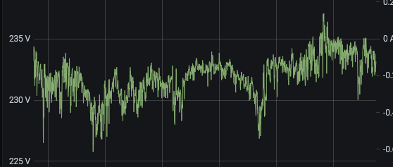

Sergione..ma queste paure da dove vengono?
la variazione in frequenza ha come unico effetto tangibile di variare in proporzione gli rpm dei motori sincroni, cosa che non frega nulla nessuno e noi comunque in camper non ne abbiamo.
LA variazione in tensione è ancora meno sentita perchè al giorno d'oggi solo phon e stufe usano la 220V direttamente e non credo che risentirai di una eventuale variazione di aclore da parte loro.
Ormai quasi tutti i prodotti sono 110 220V e 50 60hz perchè poi trasformano all'interno alle tensioni necessarie.
Sta sereno, non succede niente, non va stabilizzato niente, niente risente di queste cose che sono variazioni all'ordine del giorno in tutto il mondo.
Guarda casa mia quanto varia, queste sono le ultime 24h, oltre 8Volt in poche ore! E' circa il 4% che è un botto se pensi che la variazione su un carico resistivo è quadratica.
Fa cosi tutti i giorni tutto l'anno (e anche molto peggio quando piove) e non succede niente, tranne che stufa e phon mi assorbono con una variazione del 16% a seconda dell'ora in cui li collego.
Ho a casa server pc oscilloscopio e altrei macchinari delicatissimi, non succede niente sta tranquillo!

Sergione..ma queste paure da dove vengono? la variazione in frequenza ha come unico effetto tangibile di variare in proporzione gli rpm dei motori sincroni, cosa che non frega nulla nessuno e noi comunque in camper non ne
abbiamo. LA variazione in tensione è ancora meno sentita perchè al giorno d'oggi solo phon e stufe usano la 220V direttamente e non credo che risentirai di una eventuale variazione di aclore da parte loro. Ormai quasi tutti i prodotti sono 110 220V e 50 60hz perchè poi trasformano all'interno alle tensioni necessarie. Sta sereno, non succede niente, non va stabilizzato niente, niente risente di queste cose che sono variazioni all'ordine del giorno in tutto il mondo. Guarda casa mia quanto varia, queste sono le ultime 24h, oltre 8Volt in poche ore! E' circa il 4% che è un botto se pensi che la variazione su un carico resistivo è quadratica. Fa cosi tutti i giorni tutto l'anno (e anche molto peggio quando piove) e non succede niente, tranne che stufa e phon mi assorbono con una variazione del 16% a seconda dell'ora in cui li collego. Ho a casa server pc oscilloscopio e altrei macchinari delicatissimi, non succede niente sta tranquillo!
Ovvio che 8V non sono nulla , ma ti posso garantire che in alcune zone si vedono cali anche del 7-8% della tensione.
Per non parlare di posti tipo il Marocco dove alla sera c'erano 195V.
Tensione e frequenza stabile sono uno dei maggiori problemi delle reti oggi. Diversamente non verrebbero spesi milioni di euro per ridurre al massimo queeste variazioni.

Ovvio che 8V non sono nulla , ma ti posso garantire che in alcune zone si vedono cali anche del 7-8% della tensione. Per non parlare di posti tipo il Marocco dove alla sera c'erano 195V.  Tensione e frequenza stabile sono uno dei maggiori problemi delle reti oggi. Diversamente non verrebbero spesi milioni di euro per ridurre al massimo queeste variazioni.
Ci siamo capiti vedo.
OP è sparito, qua si lancia il sasso e si nasconde la mano!
