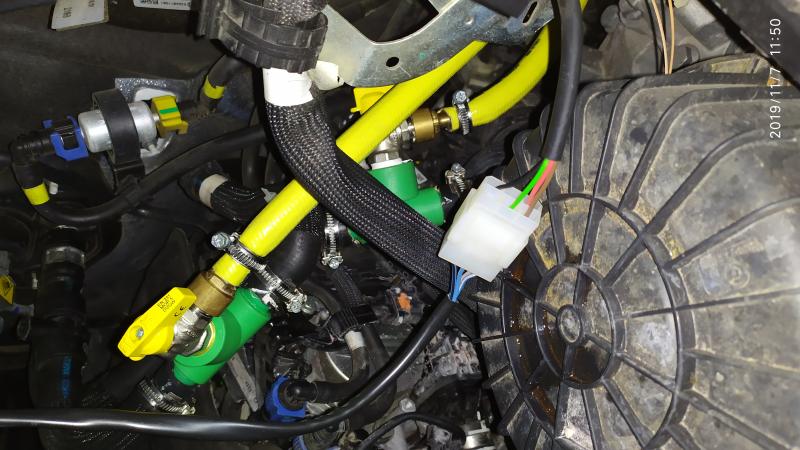

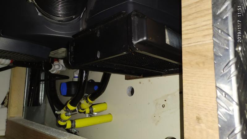

Aggiorno il post se a qualcuno può servire
Dopo alcune prove mi sono accorto che il radiatore montato era difettoso, perdeva liquido dalla calotta in plastica, quindi l'ho reso al ricambista prendendone un'altro tutto in metallo e più piccolo che meglio si adatta alla presa d'aria della Combi.
Visto che c'ero ho apportato alcune delle modifiche suggerite, sostituiti rubinetti e derivazioni in plastica, queste ultime non era necessario ma così ho potuto preparare il blocco completo per la sostituzione e, come già detto il radiatorino facendo nuovi collegamenti.
Stamattina ho girato per un paio d'ore e tutto è andato bene, anzi dopo una mezz'ora l'aria calda ha cominciato ad arrivare anche alla bocchetta presente in cabina lato passeggero, la più lontana.
Quindi grande soddisfazione e soprattutto nessuna perdita.
Prossimo step sostituzione del tubo ma vorrei trovarne uno che mi piaccia veramente, morbido da piegare e che non faccia strozzature, pensavo a un tubo in silicone che dovrebbe resistere bene al calore e magari stavolta applico una coibentazione che sicuramente non fa male.
Allego foto
Saluti a tutti.IMG_20191107_115050.jpgIMG_20191107_115023.jpgIMG_20191107_115135.jpg

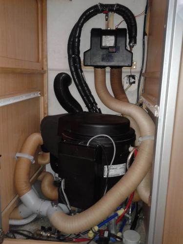

Feci un lavoro del genere sul vecchio camper in faidate, usai tubi di rami piegati all'occorrenza con piegatubi, rivestiti in neoprene, usato l'impianto in questione, tra l'altro autocostruito con radiatore e ventola recuperati in uno sfasciacarrozze, per anni, a temperature rigide con soddisfazione  senza mai avere problemi... sul camper che ho adesso è montato di serie e continuo ad usarlo senza problemi...
P.s. unica accortezza non allontanare troppo il radiatore supplementare dall'impianto originale, questo potrebbe creare problemi di eccessivo raffreddamento del liquido... io l'avevo messo sul divanetto laterale, su questo originale è sotto la dinette contromarcia...
in uno sfasciacarrozze, per anni, a temperature rigide con soddisfazione  senza mai avere problemi... sul camper che ho adesso è montato di serie e continuo ad usarlo senza problemi... P.s. unica accortezza non allontanare troppo il radiatore supplementare dall'impianto originale, questo potrebbe creare problemi di eccessivo raffreddamento del liquido... io l'avevo messo sul divanetto laterale, su questo originale è sotto la dinette contromarcia...
Sicuramente hai fatto un lavoro più professionale e accurato con i tubi rigidi ma io non me la sono sentita.
Per il radiatore l'ho messo davanti all'aspirazione della Truma perché voglio sfruttare la canalizzazione originale per distribuire il calore, ho già capito che occorre almeno una mezz'ora di viaggio per portare l'impianto a regime ma nei viaggi lunghi conta poco.
Avevo un Challenger con radiatore aggiuntivo sotto la dinette ma lo spostai nel gradino del letto posteriore perché dietro la cellula restava fredda.
