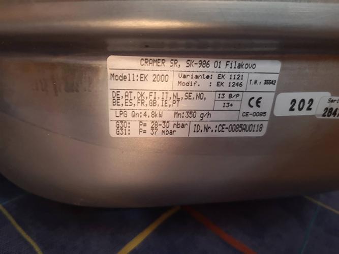

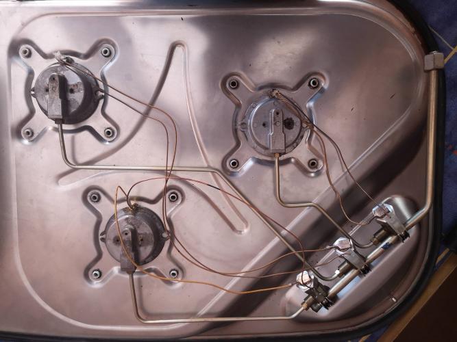

effettuando dei lavori sotto al piano cottura+lavello (Cramer SK-986), ho notato un cavo positivo grigio staccato, linea sotto fusibile e riferito alla linea accendigas (come da iconcina nella portafusibiliera)
Il mio dubbio è: quel filo grigio si è staccato dal piano cottura (che quindi prevederebbe l'accensione della fiammella) oppure è sempre stato così, e quindi lo isolo e via?
Allego foto.
Grazie del consiglio!

da come lo mostri in foto sembra sia sempre stato staccato, anche perchè essendoci del nastro ti troveresti sull'altro capo una parte scoperta.
Se tutto funziona direi che non ci sono problemi.

Il nastro ce l'hai messo tu o c'era? Perché se c'era allora era già staccato...

Scusa ma come potrebbe funzionare l'accendi gas, non hai nessun elettrodo in grado di scoccare la scintilla.

il nastro l'ho messo io quando ho misurato col multimetro che c'erano 12v

Dalle foto non è chiaro ma ci dovrebbe essere il piezoelettrico oltre la termocoppia... Se segui i fili dovresti trovare dove si è staccato...

È possibile che sia stato sostituito il piano cottura con uno senza piezoelettrico mentre l'originale lo aveva ?

Probabilmente è una predisposizione di fabbrica.
Poi a seconda del piano cottura, con o senza piezoelettrico viene utilizzato o meno.
Il tuo piano cottura non ha il piezoelettrico quindi non e utilizzato.

 A questo punto è probabile sia così... Tu sai meglio di noi se c'è il piezo ma dalla seconda foto sì vede chiaramente che c'è solo la termocoppia per il mantenimento della fiamma al rilascio della manopola... Molti furgonati moderni non hanno il piezo, non è scontato che ci sia...

Penso che quel piano cottura non è prvisto di accensione piezo per il motivo che non è stato pervisto nessun elettrodo di accensione quindi quel filo è solo una predisposizione , gi altri fili son per le termocoppie colelgati ad ogni valvola gas

È una predisposizione per piano cottura con piezo, io rintraccerei il fusibile perché è strano che ci sia tensione

ho osservato attentamente da dove si potrebbe essere staccato, ma nessun segno dell'origine.
Quindi come mi consigliano anche gli altri potrebbe essere solo una predisposizione per un piano cottura che invece non prevede accensione col piezo. Grazie a tutti

Il fusibile l'ho rintracciato, e mostra il simbolo dell'accensione elettrica nella portafusibiliera dei servizi. A questo punto utilizzo la linea sotto fusibile per alimentare le classiche ventoline da mettere dietro al dissipatore del calore del frigo trivalente laugh
