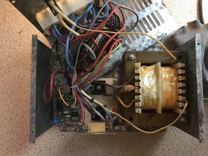

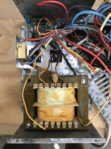

Ciao, se gentilmente potessi guidarmi un po’ meglio su come fare questi controlli te ne sarei grato.
Ho aperto la centralina e si presenta come da foto, che test devo fare?

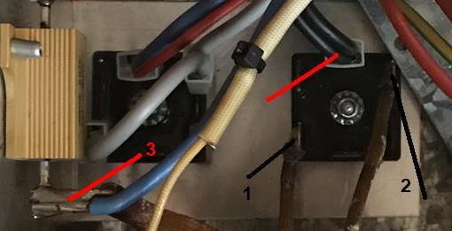

Se  possiedi un normale tester digitale potresti provare il ponte principale.
Del ponte sono utilizzati solo due diodi, oltretutto hanno usato un ponte trifase, forse perchè avevano finiti quelli normali e con loro anche i faston  per collegare i due fili del trasformatore cha mi sembrano saldati.
Togli l'unico faston con i 2 fili neri.
Metti il tester su
prova diodi
, il display segnera' un 1 tutto a sinistra.
Colleghi il puntale rosso sul faston maschio  rimasto libero dopo che avevi tolto il faston femmina.
Tocchi in sequenza con il puntale nero i due faston con saldati i fili.
In tutte e due le misure dovresti vedere il display segnare un valore tipo .5xx, magari anche valori da .400 a .600
Se in una o due misure leggi circa zero oppure valori superiori (praticamente il tester rimane con l'uno a sx) c'e' da sostituire il ponte.
Per la prova, sarebbe l'ideale dissaldare i due fili del trasformatore ma puoi tentare ugualmente con i fili saldati.
La seconda cosa sarebbe di provare se i secondari siano a posto.
Con i puntali neri sempre in sequenza sui punti 1 e 2 ed il rosso sul punto 3 dovresti trovare circa zero (la resistenza dei secondari a 12V e' molto bassa)

Se può essere utile, con il tester ho verificato le tensioni nei due punti cerchiati in verde e rosso ed ho riscontrato 12v sul verde e 6v sul rosso. È normale?

Allora, togli il rele C.B (carica batt), a questo punto se dai tensione senza i connettori  l'alimentatore alimenta solo il relè a 5 pin (RB) e la scheda NE16, sperando che quest'ultima sia sana.
Senz'altro il relè vibrerà. Misura la tensione mettendo il tester su alternata, tra i punti 1 e 3 e poi tra i punti 2 e 3 (foto post precedente). Dovresti trovare in tutti due i casi, 15V a.c.  qualche volt in piu o meno . L'ideale sarebbe vedere con oscilloscopio la forma d'onda sul faston con i due fili neri, ma credo sia difficile...
Se la prova e' ok, si staccano alternativamente i fili provenienti dal trasformatore, per sentire se cambia il rumore del relè.
Quest'ultima prova serve a verificare se il ponte e' "dinamicamente" buono.
Consiglio inoltre per queste prove di collegare una lampadina da 12V 21W o simile come carico sul punto 3 oppure dall'altra parte della resistenza corazzata ed i due fili neri del ponte (forse va bene anche al telaio ma non ne sono sicuro)
Un'ulteriore prova e' quello di utilizzare un diodo di "scorta" nel ponte sul terminale 3(AC) vedi disegno sotto, si stacca il filo dal terminale 2(AC) e lo si collega su 3(AC) e si vede se cambia qualcosa. Poi si riporta il filo ancora sul 2(AC),  e si sposta quello dal punto 4(AC) al punto 3(AC) e anche qui si vede se cambia qualcosa.
Credo che tutte le prove possibili siano queste, dopodichè occorre chiedere aiuto ad uno del mestiere portandogli l'apparato.
