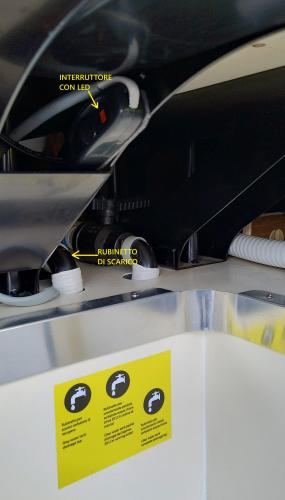

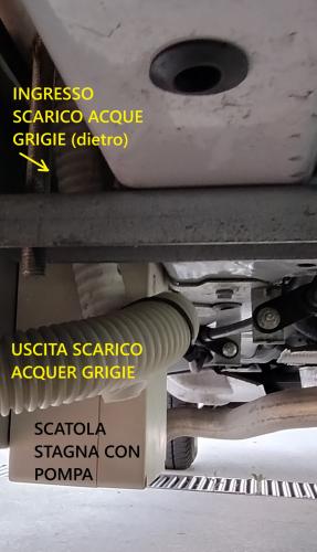

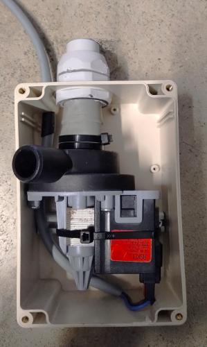

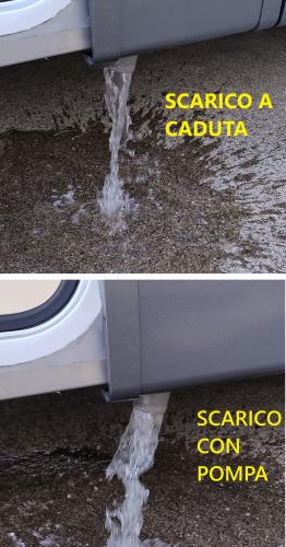

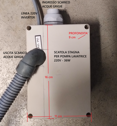

ho creato questo post per condividere una possibile soluzione con coloro che come me si sono trovati un camper nuovo tra l’altro di fascia medio-alta con il grande problema della lentezza dello scarico delle acque grigie…fino a 30/35 minuti per scaricare 145 lt.
Dopo averlo segnalato più volte all’assistenza e mai risolto, ho capito che il problema era strutturale poiché il tubo di scarico proveniente dal serbatoio delle grigie posizionato nel doppio pavimento (quindi inaccessibile se non smontando mezzo camper) era ampiamente sottodimensionato nel diametro, per questo la portata a caduta diventava molto lenta.
Per aumentare la velocità di scarico ho pensato di aspirare l’acqua interponendo dopo il rubinetto di scarico (nel mio caso interno nel doppio pavimento) una pompa della lavatrice da 220V (36W=3Ah a 12V) sfruttando l’Inverter. La pompa pesa un paio di etti ed ha una potenza di aspirazione di c. 26Lt al minuto. Ho scelto questa pompa a 220V perché non ho trovato pompe a 12V con un rapporto peso/potenza/prezzo simile. L’ho montata sotto il camper isolandola in una scatola stagna interponendola sul tubo di scarico tra il rubinetto e il terminale dello scarico esterno. Nel caso che per qualche motivo la pompa non dovesse funzionare lo scarico defluisce normalmente come prima a caduta sempre attraverso la pompa. Tempo di scarico dopo il montaggio della pompa con serbatoio grigie pieno circa 6 minuti… direi accettabile.
COSTI: la pompa costa circa 30€ e tra scatola stagna e interruttore 220V con spia led luminosa (consiglio perché la pompa è silenziosa) altri 12€ e se avete una discreta manualità è lavoro di un paio d’ore.
Allego qualche foto e spero di avervi dato un buon spunto per ovviare ad un problema veramente stressante in particolare quando state scaricando e avete la coda dietro di voi.

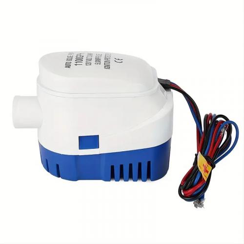

Lavoro interessante ed accurato yes, unica nota non avrei usato una pompa a 220v, ma non possiamo pensarla tutti allo stesso modo.
Ho anch'io un problema simile che dovrò decidermi a risolvere, ho il serbatoio grige esterno con 2 ghigliottine, anteriore e posteriore, ma essendo il serbatoio largo e piatto se non sono in buona pendenza non scarico o scarico lentamente.
Dovrei inserire un pescante con una pompa, probabilmente sarà un maceratore 12v, che prelevi l'acqua sul fondo e la butti fuori.

I mio nasce con un grosso rubinetto posto in un lieve rigonfiamento sullo stampo, per facilitare il reflusso. Le grigie scendono per gravità, abbastanza rapidamente, in pochi minuti.
In aggiunta, ho messo una pompa di sentina di provenienza nautica, comandata a cruscotto, che utilizzo soprattutto se sono fermo e voglio svuotare in una tanica, per non muovere il camper. Con quella l'operazione è molto più rapida; ovviamente va pulita la succhiarola una volta o due all'anno, tipicamente quando sanifico l'interno del serbatoio, che ha un grosso e comodo tappo di ispezione su fondo.
