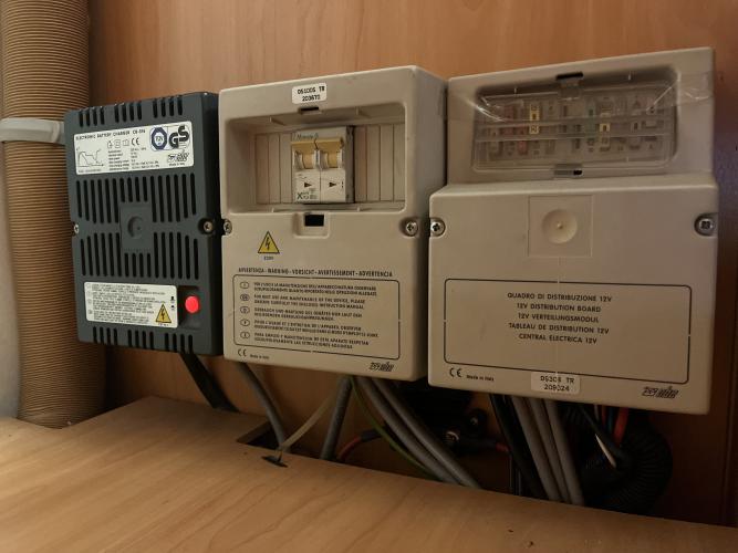

Il suo caricabatterie è un CB516 (o CB510, non riesco a leggere) della CBE con curva di ricarica IUoU, non sono affatto sicuro che possa lavorare anche come alimentatore, cioè senza una batteria collegata col rischio di generare tensioni strane, fosse il mio camper avrei scollegato solo il negativo della BS facendo un ponte provvisorio tra i positivi di BS e BM, ovviamente col 230V collegato.
Il tutto solo dopo aver misurato cosa esce da quel caricabatterie il quale, seppur in maniera molto minore, è ancora tra gli indiziati di... "omicidio di batteria"
generare tensioni strane, fosse il mio camper avrei scollegato solo il negativo della BS facendo un ponte provvisorio tra i positivi di BS e BM, ovviamente col 230V collegato. Il tutto solo dopo aver misurato cosa esce da quel caricabatterie il quale, seppur in maniera molto minore, è ancora tra gli indiziati di... omicidio di batteria Marco.

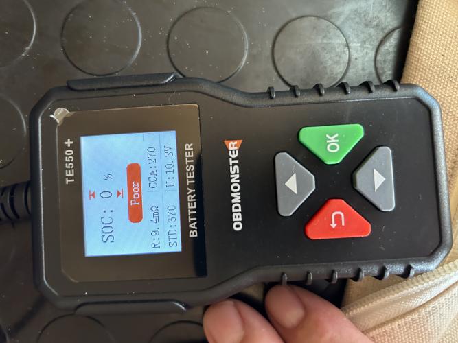

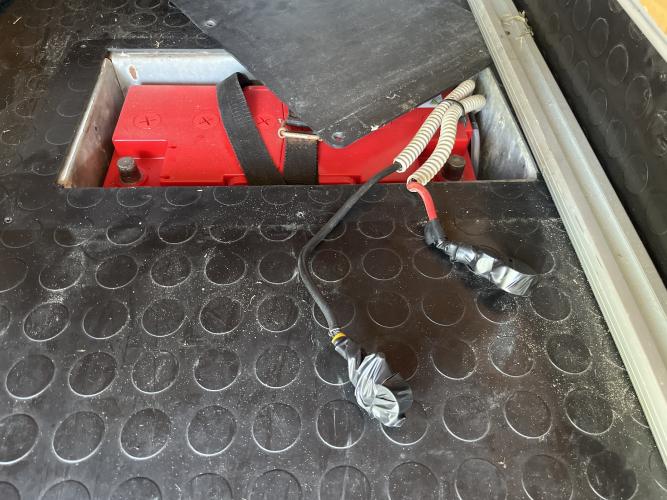

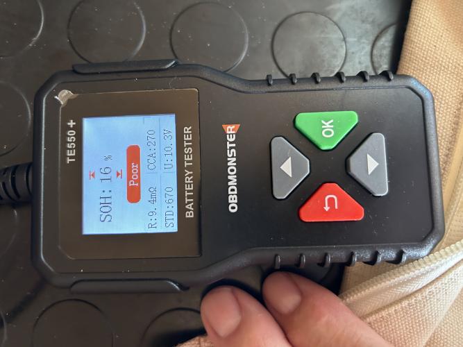

Batteria 10,3 volt
Dallo strumento è decisamente morta probabile un elemento in corto)
staccato il negativo e isolato con nastro americano e busta di plastica
positivo rimesso nella BS
