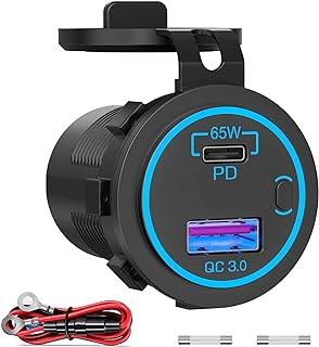

Confermo, soluzione eccezionale. Anche io passato a Step UP 8-32 Vin , 14Vout per la TV. Perfetto ed eliminato inverter e alimentatore TV che causava lo stesso problema ma sopratutto aveva un'efficenza bassissima. Ora dovrei
aver trovato su Aliexpress un PD charger (per porte usb type C con power delivery da 65W con Vin 12V) per caricare il PC così evito di portarmi il caricabatterie originale (anche se a 220V sono già passato a caricatore Gan PD via USB Type C). Ho un inverter da 150W per le emergenze piccole ed una powerstation da 1kw/h continui  con picco da 2kw per phon/piastra capelli/macchina del caffè. Non mi piace la 220v in giro per il camper Non tanto per la tensione ma per l'efficienza della conversione. L'unico problema degli step up è che non ti accorgi quando la batteria scende troppo. Bisogna tenerla d'occhio perchè loro non si fermano (sopratutto se hai un range in ingresso molto largo tipo 8-32) e la batteria sotto i 10.8V è quasi morta. Sono intenzionato anche a montarlo sul boiler truma in quanto mi capita che a batteria bassa se parte la pompa sento l'EV del boiler che commuta. Sono piuttosto convinto che sia un problema degli elettrolitici vecchi della scheda boiler che andrebbero sostituiti. Da capire se i caricabatterie delle Ebike integrano la logica di ricarica o sono solo alimentatori switching che modulano in base a quanto richiede la batteria (che ha gestione carica integrata). Collegando uno step up ad una batteria senza nessuno che controlla la ricarica è abbastanza rischioso
Utilizzo con soddisfazione e senza problemi
QUESTO
per ricaricare un macbook pro.
Pero come dice anche Marco, il quale se non erro ne abbiamo uno uguale, un buon inverter serve sempre ciò che non serve e tenerlo sempre acceso.

Utilizzo con soddisfazione e senza problemi QUESTO per ricaricare un macbook pro. Pero come dice anche Marco, il quale se non erro ne abbiamo uno uguale, un buon inverter serve sempre ciò che non serve e tenerlo sempre acceso.  Ciro.
Ottimo! Bel suggerimento. Quindi quella Type C eroga i 65W solo lei.
Bene! corro ad acquistarla.

Non fare largo uso dell inverter e convertire a usbc dai 12V direttamente permette risparmi notevolissmi, si fanno 3gg chiusi in camper al pc senza sole con 100Ah.
Uso questo per l'usbc (scoperto qui), funziona incredibilmente bene e scalda pochissimo.

Molto interessante questo thread…
E’ una cosa a cui ho pensato spesso, soprattutto con l’avvento dell’USB-C power delivery (che con la versione 3.1 arriva fino a 140W, 20V a 7A).
Ancora però non si trovano le prese “da muro” (intendo quelle tonde filettate) di quella potenza, ma cominciano ad esserci gli accessori per accendisigari (
