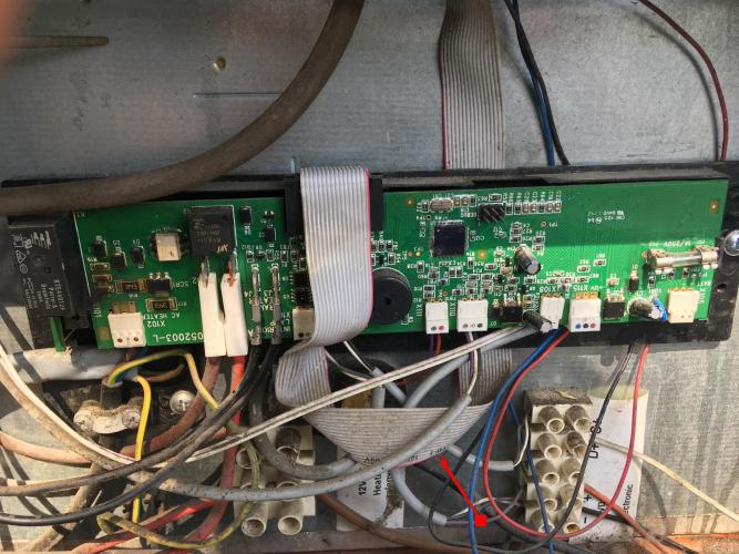

Inserito il 24/08/2022 alle: 21:54:29
In risposta al messaggio di gduca del 24/08/2022 alle 20:43:16
Basta interrompere l filo viola. Lo trovi nel retro del frigo, nelle connessioni elettriche
Intendi il filo indicato dalla freccia rossa, che è collegato al polo + nel mammut bianco? (e entra nel connettore X108)
(l'ho evidenziato con una freccia rossa)
Ciao da Dash

Inserito il 24/08/2022 alle: 22:23:28
In risposta al messaggio di Dash del 24/08/2022 alle 21:54:29
Intendi il filo indicato dalla freccia rossa, che è collegato al polo + nel mammut bianco? (e entra nel connettore X108) (l'ho evidenziato con una freccia rossa) Ciao da Dash
Dalla foto non riesco tanto a capire ma sono quasi sicuro che é proprio quello. Tanto di danni non ne fai. Accendi il frigo poi scollega il filo viola. Il frigo si dovrebbe spegnere.  Nel momento in cui ricolleghi il filo, esso tiene in memoria l'ultimo stato (acceso) e cerca la fonte di energia disponibile in quel momento.    Nel tuo caso, si tratterebbe di aggiungere un interruttore esterno dove ti é più comodo. Ho usato questo trucco per domotizzare il mio frigo ed accenderlo da remoto ossia da casa lo accendo nel rimessaggio il giorno prima di partire.  Ricordati sempre che il frigo si riposiziona sempre nell'ultimo stato prima di togliere corrente.
Da ultimo devo precisare che non ho esattamente il tuo modello di frigo, ma il trucco del filo viola é comune a praticamente tutti i frigo ed è il +12 che alimenta la scheda. Per scrupolo controlla che si quel filo ci sia un +12 così sei più tranquillo

Inserito il 24/08/2022 alle: 22:54:01
In risposta al messaggio di gduca del 24/08/2022 alle 22:23:28
esso tiene in memoria l'ultimo stato (acceso) e cerca la fonte di energia disponibile in quel momento.    Nel tuo caso, si tratterebbe di aggiungere un interruttore esterno dove ti é più comodo. Ho usato questo trucco per domotizzare il mio frigo ed accenderlo da remoto ossia da casa lo accendo nel rimessaggio il giorno prima di partire.  Ricordati sempre che il frigo si riposiziona sempre nell'ultimo stato prima di togliere corrente. Da ultimo devo precisare che non ho esattamente il tuo modello di frigo, ma il trucco del filo viola é comune a praticamente tutti i frigo ed è il +12 che alimenta la scheda. Per scrupolo controlla che si quel filo ci sia un +12 così sei più tranquillo
E' proprio quello che mi serve, che il sistema quando riparte ritorni nello stato in cui era prima di togliere corrente: se era acceso, resettando riotorna nello stato di acceso, si resetta il timer, se non trova mamma ENEL riparte subito a gas. BINGO!
