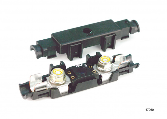

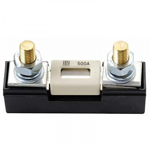

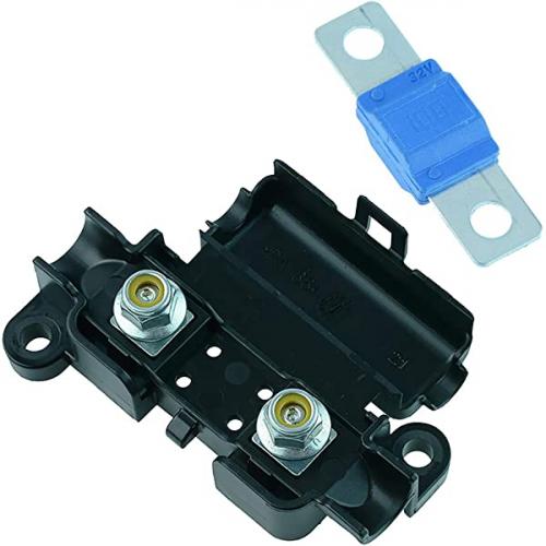

Scusa non conosco le sigle dei portafusibli.
Dici che sei passato da ANL a Mega.
Mi risulta su Google che Anl è questo
E mega questo
Mi sembra più grande ANL ...o uguali nel tipo di fusibile.
Io in ogni caso ho tutti portafusibli midi marca MTA così. Che sono poi quelli che solitamente mettono gli allestitori sul cavo del parallelaTore.
SONo più piccoli dei tuoi..il fatto è che tra bm e bs lontana c'è ne sono 3. Per ogni spezzone del cavo del relè parallelaTore cyrix.
Uno tra le 2 bs, uno tra le bs e il cyrix e uno tra il cyrix e la bm.

Ciao i fusibili ANL sono quelli in fotografia. Quasi sicuramente lo spessore delle lamelle e il fatto che abbiano le sedi per poter essere sostiuiti  senza togliere il bullone diminuiscono la superficie di contatto e aumentano la relativa resistenza.
La comodità di sostituzione è indubbia .
Ma tu hai cambiato i fusibili e avevi già i portafusibli grandi? O hai cambiato i portafusibli?
Comunque 60 gradi mi sembrano tantissimi per 100A su un fusibile.. significa parecchia resistenza.
Ma non ho mai potuto provare tale corrente per lungo tempo.
​​​​​​padsano 300A per una frazione di secondo sui miei fusibili da 200A se faccio l avviamento senza bm solo con le bs.
Non saltano e nemmeno si scaldano perché il tempo è troppo breve.
Posso far girare il motorino a vuoto con valvola gasolio chiusa, e la corrente si stabilizza subito a meno di 200A..ma non voglio stressare le batterie e il relè per fare la prova della temperatura.
Quello che mi si scalda è il relè parallelaTore cyrix quando carica le.bs di notte con 20 o 30A.
E un pochino anche quando carica la bm di giorno dal solare con corrente piccolissima.
Ma non 60 gradi. Credo che sia più la bobina perché è impossibile che diventi tiepido con 1A.
Comunque il cyrix victron ha la protezione per sovratemperatura dei suoi morsetti. E anche sovra tensione.
Infatti una volta che impazzì l alternatore e si mise a mandare 20v si staccò.
Però il parallelaTore originale no e allora suonó il cicalino del battery protect e staccai anche il parallelaTore originale e poi mi fermai per proteggere la bm
