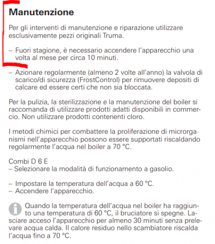

Ho trovato anche io il punto sulle istruzioni del Vevor (essendo in inglese, avevo tradotto solo ciò che mi interessava)...dice:
"Il riscaldatore deve essere avviato per 10 minuti, in estate e negli altri mesi in cui non viene utilizzato"
Messa così per me significa poco, non si capisce il motivo, se lo fermo e ripongo dopo averlo scaldato al massimo, (come faccio io) dovrebbe essere in una buona condizione di pulizia interna, quindi se ogni tanto lo avvio per 10 minuti, senza altre specificazioni, per me non faccio altro che aggiungere depositi in camera.
Può essere che la mia logica non sia corretta, e qualcosa mi sfugga, ma io lo ripongo e non lo accendo più, fin quando mi servirà, nella ipotesi peggiore, prima o poi lo smonto e lo pulisco internamente, poi essendo che lo uso a kerosene, magari tutto sto sporco interno non c'è laugh.

dal manuale Truma Combi D

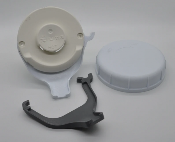

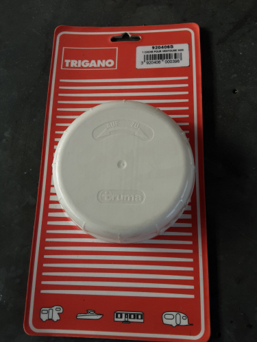

Non è per caso che nelle istruzioni ci sia il consiglio
di accendere la D ogni mese solo per tenere pulito il
tutto dai RAGNETTI o nidi di VESPE ?
Io da sempre uso il TAPPO originale Truma
consigliato in particolare per le stufe a gasolio !
Di sicuro ragni o altro non entrano.

Non è per caso che nelle istruzioni ci sia il consiglio di accendere la D ogni mese solo per tenere pulito il tutto dai RAGNETTI o nidi di VESPE ? Io da sempre uso il TAPPO originale Truma consigliato in particolare per le stufe a gasolio ! Di sicuro ragni o altro non entrano.
Il tappo risulta introvabile

Ecco si anchewink...ho grande rispetto degli animali..ma diciamo che da lucertole e topolini in su ci penserei..ma al ragnetto rosso preferisco il boiler...poi nemmeno bisogna uccidere insetti a caso eh...
Non sapevo che lo scarico della Combi rotondo avesse il tappo. Non ne ho visto uno in vita mia frown.
Io sul boiler lo tengo sempre. Alcuni mi prendono per maniaco e dicono che siccome ci vivo è assurdo togliere e mettere a ogni doccia.
SENZA tappo non avrei ragnetti, per l uso continuo..ma sarebbe pieno di polvere sabbia e porcherie varie ..

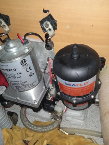

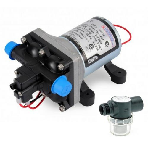

> O schurflo che scrive di sanificare l impianto idrico ogni tot con candeggina. Candeggina? Hai un riferimento?
Certo, il.manuale di uso e manutenzione della mia pompa schurflo 4009 con bypass a 4 pompanti.
Lack of sanitizing is the
number one reason for premature pump
failure and poor performance over time.
Lack of sanitizing will cause scale build-up
on the diaphragm and valves, causing low
flow and leak back (occasionally pump
cycling with no faucets open or tank filling
up when hooked up to city water).
Potable water systems require periodic
maintenance to keep components working
properly and deliver a consistent flow of
fresh water. Sanitizing is recommended:
prior to storing, after a period of stor-
age, or any time the system is opened or
contaminated, as follows: NOTE: Check
your Vehicle Owner’s Manual for spe-
cific instructions. By-pass any filters or
remove filter cartridges.
1. Determine the amount of common
household bleach needed to sanitize the
tank.
A) 2 ounces of bleach per 15 gallons
tank size: 60 gallon tank [15 x 4] = 4 x 2
ounces = 8 ounces of bleach.
B) I ml bleach per 1 liter tank size: 300
liter tank = 300 milliliters of bleach.
2. Mix the bleach with water in a con-
tainer such as a gallon jug. If tank is filled
through a pressurized fitting, pour the
bleach into the hose before attaching the
hose to the city water entry.
3. Pour the bleach solution into the tank
and fill the tank with potable water. Rock
the RV back and forth to coat top and sides
of potable water tank.
4. Open all faucets (Hot & Cold) allowing
the water to run until the odor of chlorine
is detected. Allow four (4) hours of contact
time to disinfect completely. Doubling the
solution concentration allows for a contact
time of one (1) hour.
5. Drain the tank. Refill the tank and flush
the system once or twice until the odor has
decreased. The residual chlorine odor and
taste is not harmful.
Ti sorprende la candeggina? La candeggina è un composto del cloro credo.
In minime percentuali e tempi non compromette le guarnizioni...
Un acqua con una piccolissima percentuale di candeggina la puoi anche bere senza intossicarti.
L.ultimq frase dice" il residuo sapore e odore di cloro non è pericoloso"
C'è la gente che lo fa seguendo le panzane di quel sedicente medico (francese forse?) Che sostiene che bere piccolissime quantità di composti del cloro(praticamente candeggina) cura tutti i mali e .. ovviamente il cancro...male.del.secolo che si usa per fare proseliti tra milioni di stolti ignoranti internet dipendenti complottisti.
In sostanza, prima di ogni rimessaggio e prima di ogni uscita, 1ml di candeggina per litro.si riempie il serbatoio..si apre Acqua fredda e calda finché esce acqua con odore di candeggina e si chiude . Si aspettano 4 ore col sistema in pressione che la candeggina agisca ovunque. Poi si svuota e si riempie.
Raddoppiaando la concentrazione di candeggina il tempo è ridotto a 1 ora.

Certo, il.manuale di uso e manutenzione della mia pompa schurflo 4009 con bypass a 4 pompanti. Lack of sanitizing is the number one reason for premature pump failure and poor performance over time. Lack of sanitizing will
cause scale build-up on the diaphragm and valves, causing low flow and leak back (occasionally pump cycling with no faucets open or tank filling up when hooked up to city water). Potable water systems require periodic maintenance to keep components working properly and deliver a consistent flow of fresh water. Sanitizing is recommended: prior to storing, after a period of stor- age, or any time the system is opened or contaminated, as follows: NOTE: Check your Vehicle Owner’s Manual for spe- cific instructions. By-pass any filters or remove filter cartridges. 1. Determine the amount of common household bleach needed to sanitize the tank. A) 2 ounces of bleach per 15 gallons tank size: 60 gallon tank [15 x 4] = 4 x 2 ounces = 8 ounces of bleach. B) I ml bleach per 1 liter tank size: 300 liter tank = 300 milliliters of bleach. 2. Mix the bleach with water in a con- tainer such as a gallon jug. If tank is filled through a pressurized fitting, pour the bleach into the hose before attaching the hose to the city water entry. 3. Pour the bleach solution into the tank and fill the tank with potable water. Rock the RV back and forth to coat top and sides of potable water tank. 4. Open all faucets (Hot & Cold) allowing the water to run until the odor of chlorine is detected. Allow four (4) hours of contact time to disinfect completely. Doubling the solution concentration allows for a contact time of one (1) hour. 5. Drain the tank. Refill the tank and flush the system once or twice until the odor has decreased. The residual chlorine odor and taste is not harmful. Ti sorprende la candeggina? La candeggina è un composto del cloro credo. In minime percentuali e tempi non compromette le guarnizioni... Un acqua con una piccolissima percentuale di candeggina la puoi anche bere senza intossicarti. L.ultimq frase dice il residuo sapore e odore di cloro non è pericoloso C'è la gente che lo fa seguendo le panzane di quel sedicente medico (francese forse?) Che sostiene che bere piccolissime quantità di composti del cloro(praticamente candeggina) cura tutti i mali e .. ovviamente il cancro...male.del.secolo che si usa per fare proseliti tra milioni di stolti ignoranti internet dipendenti complottisti. In sostanza, prima di ogni rimessaggio e prima di ogni uscita, 1ml di candeggina per litro.si riempie il serbatoio..si apre Acqua fredda e calda finché esce acqua con odore di candeggina e si chiude . Si aspettano 4 ore col sistema in pressione che la candeggina agisca ovunque. Poi si svuota e si riempie.  Raddoppiaando la concentrazione di candeggina il tempo è ridotto a 1 ora. ​​​​​
Non discuto quanto riportato da Shurflo, ma le acque che noi spilliamo dai nostri circuiti per l'acqua potabile, che siano di casa o di qualsiasi altra provenienza, contengono già derivati del cloro, aggiunti proprio per combattere le proliferazioni batteriche. Cioè queste acque sono già sanificate. Non vedo quale sia la ragione per sanificare ulteriormente. Cioè quando carichi il tuo litro di acqua nel serbatoio stai contemporaneamente caricando il composto clorurato sanificante che Shurflo prescrive di aggiungere.
Quindi sei così certo che Shurflo abbia fatto questa valutazione ? Vero che l'effetto sanificante del cloro ha una durata, non è infinito, e questa è il motivo per il quale io normalmente svuoto i serbatoi ad ogni rientro dalle vacanze o anche semplicemente dagli weekend, vuotando anche tutto il circuito. Tanto basta vuotare il boiler, il serbatoio e far funzionare 20-30 secondi la pompa a vuoto lasciando poi i rubinetti aperti.
Quando vengono redatti i manuali d'impiego viene sicuramente fatta una valutazione da parte dei progettisti, ma poi entrano in gioco anche tante altre valutazioni legate alla necessità di "non tirarsi in casa contestazioni". Meglio somministrare un po' di varechina in più piuttosto che rischiare una denuncia per gastroenterite....
E' vero che non si fanno le statistiche sulle proprie esperienze personali ed il paragone con il fumo di sigarette è assolutamente esaustivo e calzante, ma è anche vero che esistono altre maniere per mantenere sano un circuito idraulico. Pensa solo a quante volte si sanifica, in una vita, l'impianto idraulico di una casa.... credo mai. Le acqua potabili del nostro paese sono normalmente sicure da questo punto di vista (magari un po' meno per gli PFAS) e finché circolano all'interno di un circuito lo tengono indenne da contaminazioni batteriche o fungine. Se poi ti preoccupi di tenere a contatto con l'aria l'intero circuito quando è vuoto, non serve fare o aggiungere altro.
Diversa è la neutralizzazione dopo decalcicifazione del circuito. In qual caso la varechina, o l'amuchina, si aggiungono per neutralizzare l'azione acida del prodotto decalcificante. Contemporaneamente si sanifica qualcosa che molto probabilmente, non ne ha bisogno.

Un saluto a tutti, ho giocato per diversi anni con i riscaldatori a gasolio e penso che l'accensione mensile sia da consigliare, non per pulire il bruciatore, che se fermato funzionante e pulito non può sporcarsi da fermo,
ma per far lavorare la pompa gasolio che, con soste molto prolungate, può bloccarsi, la causa è da ricercare nell'evaporazione del combustibile che provoca lacche appiccicose all'interno che rendono impossibile il funzionamento della pompa stessa, l'Eberspacher, a mio parere, è piu' delicata in quanto ha, per impulso, una portata molto piccola, e basta poco per bloccarla, i Cinesi e Webasto spingono piu' del doppio, mi è capitato di avviare Thermo top fermi da almeno 10 anni senza problemi come pure bloccaggio della pompa dopo due anni ad un amico sul suo Thermo top in barca, sicuramente dipende dalla qualità del gasolio, altro motivo, meno importante, è quello di sgranghire il motore e ventola del riscaldatore, il mese è indicativo, se sono due o tre non cambia nulla. Un saluto Enzo PS l'a pompa bloccata è recuperabile anche se non si può smontare.
"penso che l'accensione mensile sia da consigliare, non per pulire il bruciatore, che se fermato funzionante e pulito non può sporcarsi da fermo, ma per far "lavorare" la pompa gasolio che, con soste molto prolungate, può bloccarsi"
Questa mi sembra una ragione molto piu' plausibile.
Nella mia Combi D la candeletta resta accesa per due minuti ad ogni spegnimento proprio per bruciare ogni residuo di gasolio.
E' questo uno dei motivi dei forti consumi elettrici.
A questo punto mi convinco sempre di piu' che sia importante l' aggiunta dell' incrementatore di cetano ad ogni pieno.
