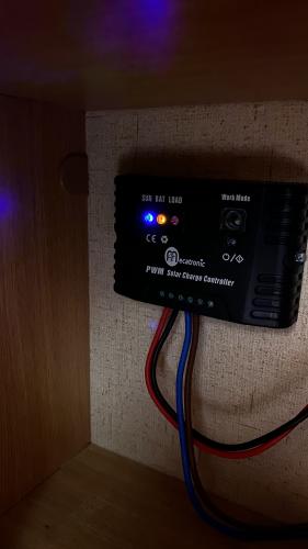

Salve a tutti, la mia batteria da 100ah Agm è collegata la pannello da 100w. L’indicatore del regolatore mi indica livello batteria basso. Il voltaggio è 12.7/12.6. Misuro con i puntali nelle viti dove arrivano i cavi del pannello e prendo 21.7. DOMANDA: da cosa mi accorgo che la batteria è in carica? Possibile che sia scarica e che quindi il pannello non riesca a caricarla ma al massimo la tiene stabile?

Dalla foto non riesco ad identificare il modello, ma sicuramente è un Mecatronic e sicuramente è un PWM. Buona occasione per cambiarlo con un regolatore MPPT che magari ti dia anche una visualizzazione delle tensioni e delle correnti in entrata ed in uscita. Un Epever è una soluzione economica ma comunque molto funzionale Ovviamente Western e Victron sono considerati prodotti di miglior qualità.
Se in uscita dal regolatore hai la tensione di 12,6 V è molto probabile che sia kaputt.

Mi è stato detto dall’installatore di mettere sotto carica la batteria per almeno 24 ore a 220v. Ma anche io ho la sensazione che sia io regolatore partito…

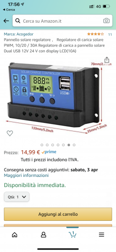

se lo sostituissi con questo? Cosa mi consigliate?

Beh ! Io il mio consiglio te l’ho già dato qualche messaggio più in su. Quello che hai linkato non lo conosco e quindi non te lo consiglio !

Paolo ti ha consigliato un buon prodotto, se vuoi spendere poco puoi usare anche questo, ne ho uno simile/identico montato in barca, è basico ma il suo lavoro lo fa.

Quel regolatore, non differisce di molto da quello che ti si è guastato, ora, visto che hai rilevato una buona tensione dal pannello, (21,7V) un regolatore MPPT sfrutterebbe anche quei 4/5V in eccesso regalandoti qualche ampere in più, anche se poche, è meglio di niente.
A questo link
 ne trovi uno ad un'ottimo compromesso prezzo/prestazioni.
Ciro.
