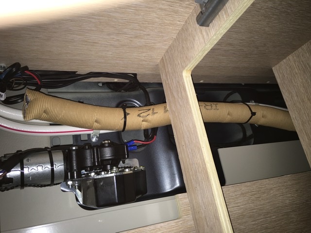

Il mio Pössl Vario 545 ha il Winter Pack che consiste nel riscaldamento dei tubi dell'acqua mediante tubo di riscaldamento supplementare a fianco (vedi foto) riscaldamento del serbatoio grigie mediante reistenza 12 V e panno isolante al posteriore.
L'ho provato una volta sola a meno 4 gradi e tutto ha funzionato a dovere.
Pössl garantisce il funzionamento delle acque fino a meno 10 gradi.
Diciamo che e' un buon compromesso.

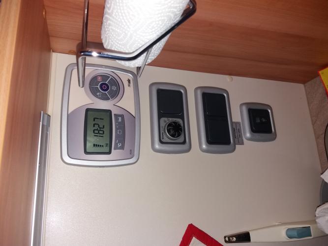

il tasto del riscaldamento serbatio grigio e' l'ultimo tastino in giu. In funzione si accende la spia, e'' con termostato, come dice il tuo amico si accende da solo a temperature basse e si spegne da solo al raggiungimento della temperatura adatta, Non ho il libretto d'uso qui a casa. Consuma di certo non poco, non e' adatto per uso in libera per piu di 24 ore.

Grazie per la risposta. Bisogna valutare i consumi, ma, immagino che a temperature eatreme la convenienza di appoggio a strutture ci sia anche per altre motivazioni.
wink
Non so se dico una sciocchezza, ma a rigor di logica (non di casistica) forse preferisco più un controllo sulla temp dell'acqua piuttosto che un riscaldarla con la cellula. Che succede se fuori abbiamo - 30 e dentro la stufa stacca per, che so, 1 ora?
