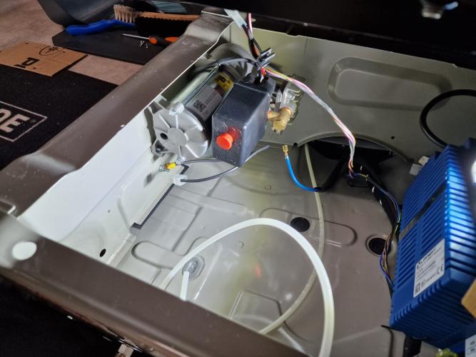

Anch'io ho il caricatore aggiuntivo sotto al sedile passeggero, penso uguale al tuo, e non ho capito cosa serva, forse per la carica della BM?  Ma se lo hanno messo a qualcosa servirà pure.
La foto la avevo fatta per il compressore ma si intravvede anche il caricatore ausiliario.

Anch'io ho il caricatore aggiuntivo sotto al sedile passeggero, penso uguale al tuo, e non ho capito cosa serva, forse per la carica della BM?  Ma se lo hanno messo a qualcosa servirà pure. La foto la avevo fatta per il compressore ma si intravvede anche il caricatore ausiliario.
Dal manuale, dovrebbe essere in grado di lavorare come "cicchetto" di ulteriori 18 A in abbinamento alla solita I della EBL. Per questo ha un'uscita BS che entra sul pannello della EBL. Questo anche con una centralina STDBUS .
Altro modo: caricare da solo una BS e una BM, opportunamente connesso (fuori dalla EBL).
Il tutto con i soliti settaggi UiOU per i tipi di batterie tradizionali.
(Altro modo: come alimentatore a tensione costante)
Io ho provato a misurare la corrente che fluisce sulla linea BS della Schaudt, sia come connesso in origine sia con altri pochi settaggi del LAS ..  e pure staccandolo dalla 230 o scollegando le sue uscite, ma ho visto sulla linea BS sempre i soliti 18 A della EBL. Domani con Ciro vediamo se provare altro

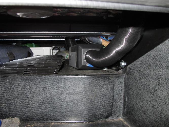

Riguardo a metetre un riscaldatore a gasolio aggiuntivo, per  ridurre il consumo di gas e quindi il problema delle bombole, secondo me c'è uno spartiacque fondamentale e è la temperatura a cui penserai di usarlo.
Se stai a temperature sopra lo ZERO, ma anche -1/-2°  basta  anche un impianto a due bocchette che buttano in dinette, molto semplice.  Se si terranno 20° in dinette ce ne saranno 18° nel letto e va piu che bene.
Non avere un invio di aria calda ai serbatoi,  fino a circa -2° non dovrebbe creare problema perchè comunque fino a quella temperatura fa fatica a gelare un serbatoio.  Quindi direi che va bene per l inverno in Provenza, ma anche in altre località di pianura, ma va benissimo anche per le altre stagioni in Nord Europa dove comunque si scalda tutte le ore che si sta fermi , anche in Agosto.
Io quando avevo il Airtop 2000 lo usavo con vantaggio proprio in quelle situazioni.  Ma se si va in inverno sulle Alpi o comunque in climi rigidi,  a quel punto si deve spegnere il riscaldatore e fare andare la Combi a gas, come facevo io.
Anche se il tuo è compatto, penso che una sistemazione del riscaldatore sotto al pavimento la si possa trovare e se è sotto alla dinetet, salire con un tubo nella cassapanca e poi dividerlo in due bocchette, dovrebbe essere fattibile.  Poi serve anche un tubo di ripresa, ma eventualmente lo si fa pescare sotto alla cucina così anche da attutire il rumore che da mia esperienza arriva piu che altro dal tubo di ripresa.  Non starei a mettere una terza bocchetta specifica nel bagno, che complica molto le cose, e poi dicono che il cinebasto tollera fino a due bocchette, ma si dovrà tenere sempre la porta del bagno aperta (se è scorrevole non è un problema)  tanto quando si fa la doccia si deve accendere la Combi a gas per l acqua e così si scalda bene anche il bagno.
Diciamo che non è un impianto con un uso al 100% ma nella maggioranza dei casi permetet viaggi anche di un paio di mesi all estero facendosi bastare i 20kg di gas soliti....perchè poi hai il frigo a compresore, perchè il trivalente da solo fa fuori 10kg di gas al mese nell uso medio e comunque viaggiando.

Layout: come forse ricordi, il mio ha un doppio pavimento sul davanti, zona dinette, e un doppio p. dietro dove ci sono le botole di accesso ai serbatoi vari, pompa ecc.; questo sarEBBE comodo come accesso ma sotto ci stanno i serbatoi quindi non credo si possa trapassare il pavimento. Davanti l'accesso richiederebbe smontaggi o modifiche, ma mi pare di ricordare che sotto il sedile passeggero ci sia un blocco di alimentazione per un riscaldatore quindi forse è fattibile lì intorno.
Nel garage sarebbe facile ma preferisco non ingombrarlo, già me ne sono giocato una porzione con la ruota di scorta (che tu hai messo a poppa come da categoria All Terrain smiley)

Grazie per le considerazioni varie, in particolare sul riscaldatore. No problem per le temperature, in inverno vero vado in montagna ma non in camper. Layout: come forse ricordi, il mio ha un doppio pavimento sul davanti,
zona dinette, e un doppio p. dietro dove ci sono le botole di accesso ai serbatoi vari, pompa ecc.; questo sarEBBE comodo come accesso ma sotto ci stanno i serbatoi quindi non credo si possa trapassare il pavimento. Davanti l'accesso richiederebbe smontaggi o modifiche, ma mi pare di ricordare che sotto il sedile passeggero ci sia un blocco di alimentazione per un riscaldatore quindi forse è fattibile lì intorno. Nel garage sarebbe facile ma preferisco non ingombrarlo, già me ne sono giocato una porzione con la ruota di scorta (che tu hai messo a poppa come da categoria All Terrain ) Vedremo ..
Non ho esattamente chiaro come sia il tuo doppio pavimento, ma piu o meno immagino.
Quando avevo il MH dove misi il riscaldatore, anche li c'era un doppio pavimento sotto la dinette, accessibile da uno sportello sulla sinistra (e uno piccolo a destra) e misi il riscaldatore proprio all interno del doppio pavimento:
il tubo che vedi in primo piano sale nella cassapanca della dinette (che li era vuota) mentre sul dietro vedi il tubo di ritorno.
Però, quei riscaldatori, se hai uno spazio sotto libero e un punto abbastanza alto da terra, lo puoi mettere esterno dentrio un box di protezione (almeno così è per webasto).  Bisogna solo guardare che i due tubi dello scarico e aspirazione di combustione non stiano troppo in basso, specie sa a meta del passo, per non rischiare di toccare nei dossi o su strade sconnesse.
Una cosa è forare un pavimento di vtr e polistirolo, altro sarebbe forare il metallo nel pavimento della cabina sotto al sedile, e poi li sotto mi sa che dovrebbe esserci il serbatoio del gasolio, anche se non ho ben presente gli ingombri.

Sicuramente l'Efoy non  lo smonto, anche perché mi da una certa sicurezza psicologica. Montando poi la combi d, avrei anche risolto il problema del gas in inverno sulla neve che se ne consuma parecchio e a quel punto con
2 bombole di gas sarei a posto per qualsiasi tipo di viaggio ed in qualsiasi stagione considerando anche il fatto che a breve quando sarò in pensione non prevedo viaggi più lunghi di 45-60 giorni avendo figli e nipoti dai quali non riesco a staccarmi senza averne nostalgia per più tempo.
Io sto aspettando solo che anche la moglie si liberi del lavoro, ma almeno un paio di viaggio di almeno 4 mesi (Islanda e Marocco) li vorrei fare.  Non abbiamo neppure figli e quindi nipoti, ne altro, per cui serve solo la voglia, entusiasmo e salute, cose che andando avanti non sono poi così scontate, ma ci si spera.
Io l Efoy lo avevo gia sul precedente camper, e anche abbastanza nuovo, quindi lo ho montato comunque anche su questo furgonato, dove percentualmente mi porta via tanto spazio,  ma avendo speso da poco piu di un anno quasi 4mila euro, venderlo sembra che ti facciano un piacere, e poi come dici, psicologicamente da tanta sicurezza, anche se da Luglio che ho questo camper, lo ho acceso solo una sera (dopo tre giorni di sosta invernale) ma piu per provarlo che perchè fosse veramente necessario, tantopiu che la mattina dopo ripartivo e sarei comunque arrivato tranquillamente alla mattina dopo.
Bisogna anche pensare che in viaggio potrebbe guastarsi il DcDc ,  mi capitò sul precedente camper e ho finito il mese di viaggio contando unicamente sulla carica di un pannello solare da 120W e sull Efoy, che li si è guadagnato la biada laugh
Avere sempre un "Piano B" a volte serve a volte da tranquillità.
