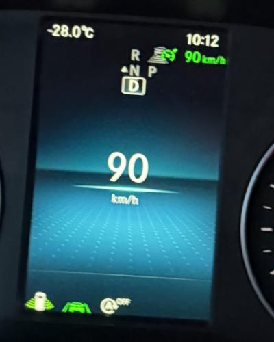

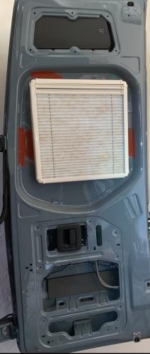

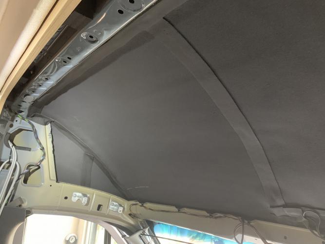

Coibentazione in condizioni invernali: Il comportamento è ottimo. Sono stato diverse volte a Livigno (che conoscerai per il clima rigido) e lo scorso inverno ho fatto un viaggio epico fino a Capo Nord attraversando Svezia, Finlandia e Norvegia. La temperatura più estrema è stata -28°C sulla tratta Abisko-Kiruna e il camper non ha battuto ciglio.
Dal mio punto di vista credo che il grande merito sia principalmente attribuibile alla stufa Truma diesel che si è sempre comportata egregiamente, mantenendo la temperatura confortevole senza problemi.

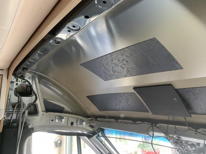

Ho fatto alcuni interventi migliorativi: isolamento del tetto della cabina di guida e dei portelloni posteriori con Armaflex da 19mm. L'isolamento del tetto l'ho fatto principalmente per evitare la condensa che gocciola sul pannello di controllo - problema che avevo verificato in prima persona nonostante mantenga sempre aperto un oblò durante l'inverno con il riscaldamento operativo. In inverno installo anche la coibentazione Hymer originale sul portellone posteriore che migliora notevolmente il comfort nella zona letto.
Prima:
Dopo:

Ciao Mauro, che bel lavoro che hai fatto per la coibentazione!! complimenti!
è un lavoraccio smontare il cielo per accedervi?

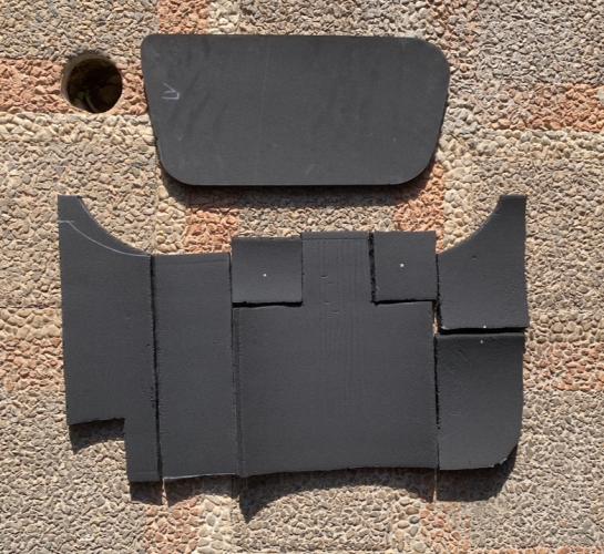

Ciao orme, grazie per i complimenti!
In realtà smontare il cielo della cabina non è particolarmente difficile, bisogna solo fare un po' di attenzione durante lo smontaggio ed il rimontaggio per non rompere clip e fissaggi. Ho approfittato di fare questo lavoro prima dell'installazione della cappelliera che ritengo utilissima.
La parte più delicata dell'operazione è l'incollaggio dell'Armaflex. La colla è molto forte e aggressiva, quindi se opti per incollare fogli di grandi dimensioni devi essere preciso al primo colpo - una volta che aderisce, fai fatica a staccarlo e rischi di romperlo durante la rimozione.

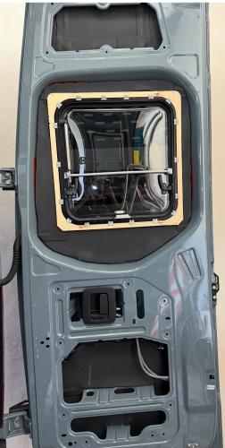

Per quanto riguarda i portelloni posteriori, l'accesso è molto più semplice, ma la parte più complicata è stata sagomare l'Armaflex per isolare quanto più possibile tutte le superfici. Ho lavorato con dime di carta per ottenere le forme giuste e coprire ogni zona del portellone.
Prima
dopo
Nella seguente foto puoi vedere la differenza sostanziale tra l'isolamento Hymer originale della parte alta del portellone (pezzo piccolo in alto) e quello che ho realizzato io (sagomato in basso) - la differenza di copertura è notevole.
Come dicevo, la stufa Truma fa egregiamente il suo lavoro, quindi questo tipo di intervento non è strettamente necessario. Nel mio caso mi sono divertito a farlo e sicuramente qualcosa avrà fatto in termini di comfort, specialmente alle basse temperature.

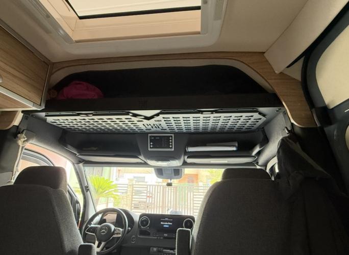

Ho approfittato di fare questo lavoro prima dell'installazione della cappelliera che ritengo utilissima. La parte più delicata dell'operazione è l'incollaggio dell'Armaflex. La colla è molto forte e aggressiva, quindi se opti per incollare fogli di grandi dimensioni devi essere preciso al primo colpo - una volta che aderisce, fai fatica a staccarlo e rischi di romperlo durante la rimozione. Per quanto riguarda i portelloni posteriori, l'accesso è molto più semplice, ma la parte più complicata è stata sagomare l'Armaflex per isolare quanto più possibile tutte le superfici. Ho lavorato con dime di carta per ottenere le forme giuste e coprire ogni zona del portellone. Prima dopo Nella seguente foto puoi vedere la differenza sostanziale tra l'isolamento Hymer originale della parte alta del portellone (pezzo piccolo in alto) e quello che ho realizzato io (sagomato in basso) - la differenza di copertura è notevole. Come dicevo, la stufa Truma fa egregiamente il suo lavoro, quindi questo tipo di intervento non è strettamente necessario. Nel mio caso mi sono divertito a farlo e sicuramente qualcosa avrà fatto in termini di comfort, specialmente alle basse temperature. Mauro
Grazie!
p.s. cappelliera, che ritengo indispensabile, già in garage, ancora prima del mezzo!
 wink
che spessore di armaflex hai usato (e ci sta) per il cielo della cabina?

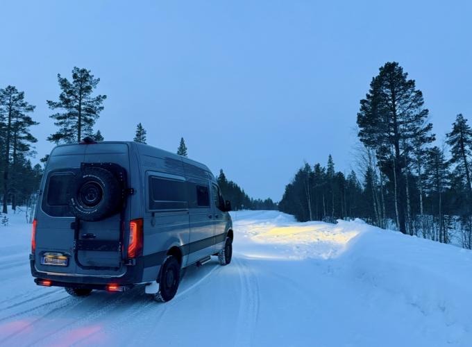

Il veicolo non ha ruota di scorta, quindi ho installato successivamente un sistema alternativo che puoi vedere nella seguente foto

Grazie! p.s. cappelliera, che ritengo indispensabile, già in garage, ancora prima del mezzo!   che spessore di armaflex hai usato (e ci sta) per il cielo della cabina?
Figurati! Confermo l'estrema utilità della cappelliera! Lo spazio di stivaggio aggiuntivo che offre è fondamentale, specialmente per viaggi lunghi.
Per l'isolamento ho utilizzato Armaflex da 19mm e nastro Armaflex da 3mm per sigillare le giunture.
