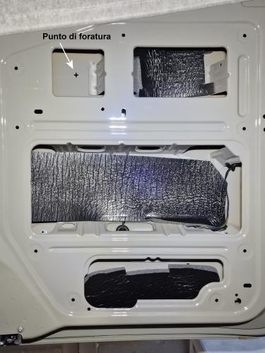

Eh ma tu hai un Hymer!! :-) Scherzi a parte, io mi riferivo a ponti termici che sul Carado sono sicuramente meno curati del Supreme. Col freddo intenso tubi che gelano per vicinanza a lamiera nuda piuttosto che condensa potrebbero essere un problema da risolvere. Se fai montagna notti a -20 possono capitare..
Anche sul mio, l isolamento delle lamiere è minimo, e direi quasi inesistente in molti punti, ma come dicevo non lo reputo cosa fondamentale avendo un riscaldamento Diesel veramente esagerato.  Però ho visto che hanno curato benissimo il passaggio dei tubi idrici, sempre assieme a quelli del aria calda, e sempre coibentati e mai appoggiati sulla lamiera, oltre a una distribuzione dell aria veramente capillare per un furgonato.
Qui vedi l interno del portello posteriore, che ho smontato il rivestimento per mettere la ruota di scorta, e come vedi la coibentazione sembra solo per dire che c'è , ma se non ci fosse non cambierebbe nulla.  E certo non lo hanno fatto per contenere il prezzo! surprise

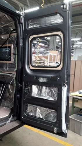

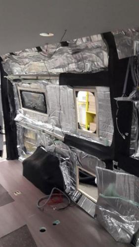

Se è come nel mio visto che esce dalla stessa casa, il serbatoio grigie è sotto al pianale, ma inserito in un guscio di plastica con isolamento interno e che lascia uno spazio tra serbatoio e guscio, dove circola l aria
calda. Da me ha circolato li anche un topino, simpatico, ma se sta a casa sua, e ho provveduto a chiudere dove poteva essere entrato (e da li tramite i tubi aria andato nei cassetti cucina a fare colazione con semi di zucca) e poi ho creato il primo Topino Migratore avendolo accompagnato a parecchi km da casa mia con i migliori auguri per farsi una nuova vita
274909610_10158408474392127_3020853739783010235_n.jpg274793273_10158408474197127_1763325561971938080_n.jpg
Questo e' l'isolante dei Adria Supreme/Sport dal 2022 in poi prima le porte non erano isolate poi pare che visto le lamentale abbiano provveduto
Non ho avuto modo di vedere dietro ai miei mobili, ma penso che li sarà simile visto le superfici ampie e totalmente accessibili, e sarebbe un non senso non applicare una "gommina" isolante a furgone nudo, ma basta un dito, non serve di piu.
