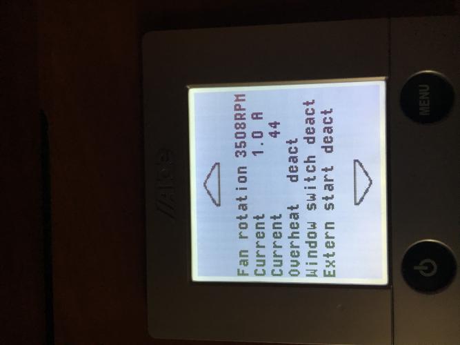

Inserito il 31/01/2019 alle: 11:51:41
questi sono i giri della mia pompa

Inserito il 31/01/2019 alle: 13:01:56
A mio modesto avviso regolare, ma a 4500 gmin , mi sembra molto strano.
Sempre a mio modesto avviso.

Inserito il 31/01/2019 alle: 18:38:44
Al massimo la mia pompa arriva poco meno di 3500

Inserito il 31/01/2019 alle: 21:15:23
Ciao, io penso che quelli non siano i giri della pompa, ma i giri della ventola del bruciatore, sul mio, ma ho un'altra schermata, ho il 3020 senza comando della pompa, quel numero inizia a contare solo quando è acceso a gas, quando uso lo scambiatore nonostante la pompa glicole giri, quel numero è a zero.
Ripeto penso..smiley
Saluti Gian

Inserito il 31/01/2019 alle: 21:22:59
In risposta al messaggio di gmg643 del 31/01/2019 alle 21:15:23
Ciao, io penso che quelli non siano i giri della pompa, ma i giri della ventola del bruciatore, sul mio, ma ho un'altra schermata, ho il 3020 senza comando della pompa, quel numero inizia a contare solo quando è acceso a gas, quando uso lo scambiatore nonostante la pompa glicole giri, quel numero è a zero. Ripeto penso.. Saluti Gian
Quelli sono i giri della ventola di miscelazione aria/gas, nulla a che vedere con la pompa di ricircolo del glicole.
