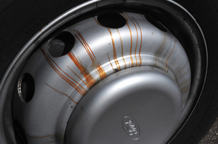

Per non essere completamente OT, visto che il thread l'ho creato io, aggiungo che un veicolo con l'ALDE è in generale più pesante di un veicolo identico ma con la Truma (parliamo di almeno 40-50 kg in più), quindi bisogna farsi esperienza per scendere in sicurezza le discese con un veicolo più pesante. Magari questi consigli a qualcuno serviranno...
Dopo la discesa dalla Croix de Fer
Come si vede, il cerchione s'era scaldato fino a fare liquefare quel poco grasso che c'era nel filetto delle colonnette di supporto della ruota, ed era anche colato, però puzza di freni non ce n'era stata. Si dissipa la stessa quantità di energia comunque si freni (questa è fisica), però frenando in continuo il calore si concentra sui ferodi, con la frenata pompata il calore si diffonde in modo più uniforme.
Ciao e buone discese da DASH

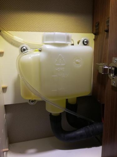

Oggi sono andato al rimessagio e ho tolto il coperchio che copre la vaschetta del liquidi di glicole diluito, e ho visto che a "freddo2 e abbastanza basso, ma non ho capito quali sono i 2 raccordi dell'impianto che dice Dash nel suo intervento del 01/02 - 21:14 "...NON essere sotto il livello dei due raccordi all'impianto"
Il problema che non è segnato un minimo e un massimo.

Oggi sono andato al rimessagio e ho tolto il coperchio che copre la vaschetta del liquidi di glicole diluito, e ho visto che a freddo2 e abbastanza basso, ma non ho capito quali sono i 2 raccordi dell'impianto che dice Dash
nel suo intervento del 01/02 - 21:14 ...NON essere sotto il livello dei due raccordi all'impianto Il problema che non è segnato un minimo e un massimo.
La vaschetta è uguale alla mia sulla parte anteriore sono segnati min e max, chiaramente è solo un segno ottenuto nello stampo in fase di soffiatura del particolare.
Secondo me sei al minimo come livello.

La vaschetta è uguale alla mia sulla parte anteriore sono segnati min e max, chiaramente è solo un segno ottenuto nello stampo in fase di soffiatura del particolare. Secondo me sei al minimo come livello.
Ci sono cento modi di fare l'impianto, direi che nel tuo caso non ci sono due tubi (uno di afflusso e uno di uscita, nel mio è così) ma il vaso di espansione è collegato tramite un raccordo a T: infatti si distingue sotto la vaschetta un singolo raccordo.
Io facevo riferimento al mio impianto, e non essendo un tecnico del settore, imparo anch'io in corso d'opera le varianti d'impianto. E' per questo che è nato il thread, alla fine ne sapremo tutti di più...
Nel tuo impianto è più difficile che eventuali bolle entrino in circolo, ma è invece più difficile che le eventuali bolle in circolo ne escano, soprattutto se la pompa è a velocità alta (le bolle "saltano" il raccordo a T e rientrano). Però, una volta spurgato, quell'impianto funzionerà benissimo e di bolle non ne troverai traccia.
Non è detto che il livello indicato (foto fatta a freddo) sia basso, bisogna vedere a caldo dove arriva il livello, e a quel punto  rabboccherei almeno fino al segno fatto a pennarello sulla vaschetta, ma anche un dito più su.

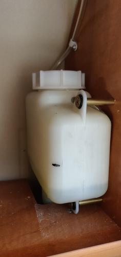

Questa è la vaschetta del mio mezzo.
Secondo il mio parere la tua è girata di 180°, le indicazioni di livello minimo e massimo suno dal lato contro la parete, verifica.vaschetta.jpeg

Questa è la vaschetta del mio mezzo. Secondo il mio parere la tua è girata di 180°, le indicazioni di livello minimo e massimo suno dal lato contro la parete, verifica.
Ciao Birba, mi sembra proprio quella, appena posso controllo.
