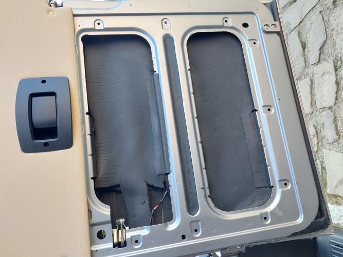

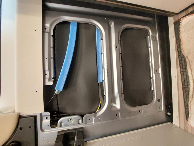

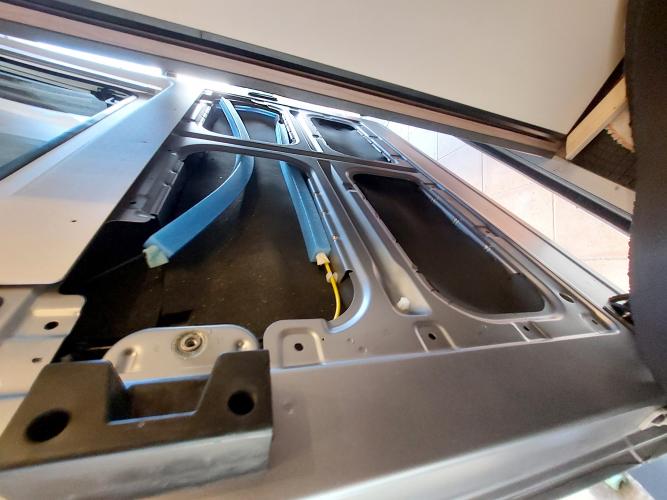

Oggi mi sono dedicato alla coibentazione dei portelloni posteriori, anche qui, una volta smontato i pannelli, ho trovato lavori fatti di fretta e con approssimazione, con tanti spazi lasciati a lamiera, isolamento in parte staccato e comunque di spessore ridotto, pari a 15 mm.
Ecco le foto rispettivamente prima :
E dopo il lavoro:20240131_124845.jpg
Domani mi armerò di molta pazienza, ma soprattutto di un cacciavite torsen a cricchetto per svitare le viti del pannello del portellone laterale (lo spazio è risicato), che ho tenuto per ultimo.  Come già detto e ovvio, il lavoro sarebbe stato semplicissimo e veloce in fase di costruzione, senza l'ingombro del mobile cucina. Ora invece è problematico persino togliere il pannello di rivestimento, figuriamoci posare e incollare i pannelli di coibentazione.
Ma sono carico perchè è l'ultimo passo, dopo non mi resterà che provarlo, sperando che l'inverno si faccia sentire.

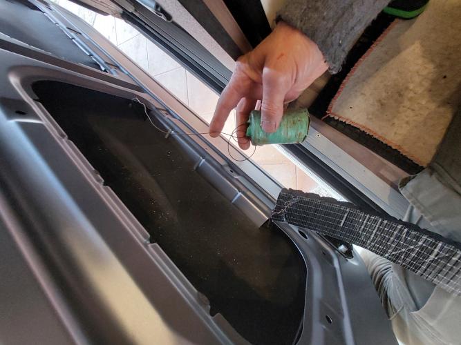

Ciao Furio, quindi tu hai messo Armaflex sopra a quello "vecchio"?

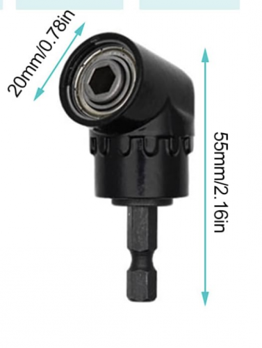

Per togliere il panello che portellone scorrevole, ho usato una prolunga per avvitatore, tipo questi
Screenshot%202024-01-31%20alle%2020_14_30.pngScreenshot%202024-01-31%20alle%2020_14_48.png
La parte più complicata è la parte esterna dietro, dove c'è pochissimo spazio.
Quindi per ricoprire i tubi, hai un isolante espanso di diametro da 50 mm? Quanti metri ne servono?

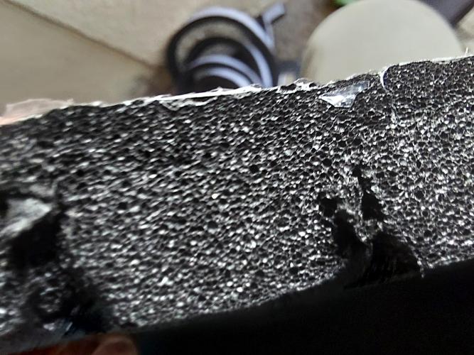

Ciao, io ho usato K-Flex da 19 mm, che ha una densità maggiore dell'Armaflex e un coefficiente d'isolamento leggermente maggiore,.
Ha un lato adesivo e l'ho attaccato sopra all'isolante esistente, che sinceramente non so se sia armaflex, è molto più morbido e con i buchi più grandi di quello che ho messo io.
Bell'attrezzo, io mi devo accontentare di un cricchetto con l'inserto porta punte torsen, le viti sono poco tirate e penso di farcela, lavorando alla cieca. Poi per infilare i pannelli dove non si arriva mi aiuterò con listelli di legno. Ci vorrà una bella dose di pazienza.
I tubi che ho usato sono 25 mm interni e 13 di spessore, quindi esterni circa 50 mm. Ne ho preso 3 pezzi da due metri (rivenditori di materiale idraulico e riscaldamento), più un rotolo di benda da 5 mm alto 6 o 7 cm, ,il tutto per venti euro.
Il K-Flex invece l'ho acquistato sul web x 100 euro, un rotolo da 6 mt x 1.
Nelle zone dove ci sono le cerniere delle porte, lasciate completamente scoperte da Malibù, ho comunque isolato con materiale più sottile che non interferisce con i movimenti, lasciando giusto lo spazio per i meccanismi ( non venti  o trenta cm come malibu)

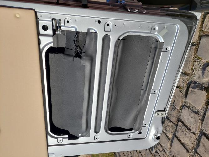

E' quello che ho dovuto versare per coibentare il portellone laterale.
Molti si lamentano che dal portellone arriva aria fredda, montano guarnizioni aggiuntive, neoprene adesivo e quant'altro. Ma sappiate che ho verificato che la guarnizione originale del Ducato va in appoggio perfettamente su tutti e quattro i lati, non facendo passare un filo d'aria.  Il freddo che sentite è semplicemente perchè in quel punto c'è solo nuda lamiera, che trasmette la temperatura esterna all'interno della cabina quasi allo stesso modo che il portellone fosse aperto.  Anche Malibù, che si vanta della coibentazione dei suoi mezzi, oltre alla qualità del lavoro descritta  nei post precedenti, lascia tutta la parte bassa del portellone senza niente.  Il problema è che ci sono degli scatolati che rendono difficile (ma non impossibile) coibentare certe parti.
Ma per isolare qualcosa come si deve  è inutile usare materiale da navicella spaziale (si fa per dire, 15 mm di armaflex hanno il loro limite) se poi si lasciano ampie zone senza nulla!

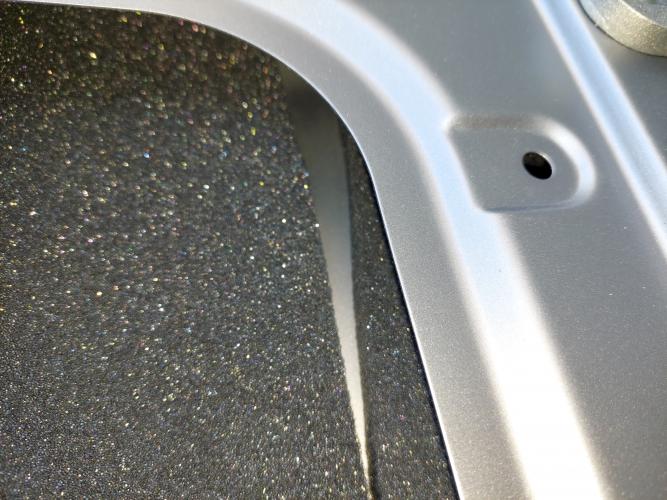

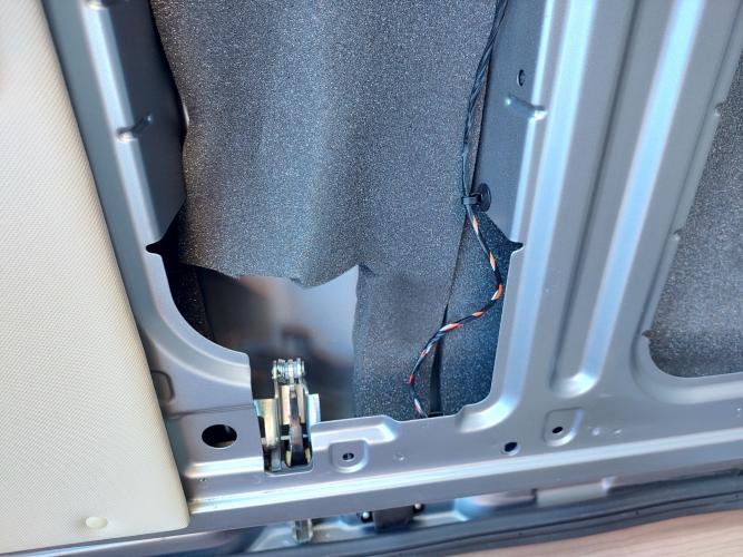

nella foto seguente si vedono bene nella parte inferiore del portellone le parti di difficile accesso, per fare il lavoro ho dovuto preventivamente fare passare del filo di ferro per poi agganciare i pannelli che preparavo di misura, dopodichè con infinita pazienza, tirando da una parte e spingendo dall'altra sono riuscito a coibentare davvero tutte le parti, un lavoro che all'inizio mi sembrava impossibile.  Altri attrezzi indispensabili sono stati dei listelli di legno di diverse misure, per spingere e sistemare in posizione le varie parti di isolante. Cio' non ha impedito di rovinarmi le mani con numerosi tagli , la lamiera è grezza e apre come un coltello.
Il risultato finito però è stato molto soddisfacente, ho aggiunto anche del neoprene da 5mm nella fascia bassa del portellone all'esterno, subito sopra alla guarnizione:
Nelle foto seguenti il materiale presente sul mezzo (espanso RTM) e invece il materiale che ho aggiunto, il K-Flex da 19 mm.:

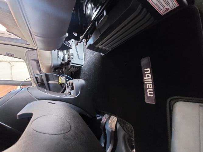

Tappeto moquette  cabina 18 mm di spessore
Fatto fFattoa "tappetini online", vasta scelta di colori, spessori, cadenini, loghi: ottima qualità
x Borderline: potresti chiedere a loro se  te li fanno anche per la cellula.
