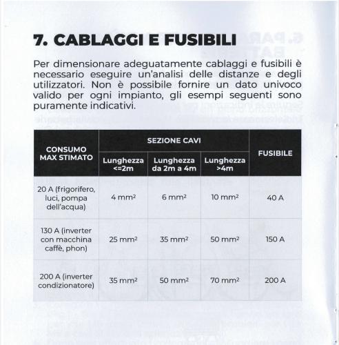

I cavi “di serie” della linea batteria / EBL / dc-dc hanno una sezione oggettivamente non adeguata ad un impianto al litio e ciò a prescindere dal dc-dc che si deciderà di utilizzare: con le elevate correnti in gioco di un impianto al litio (utilizzo di inverter, etc.) non si scherza e la sicurezza deve essere messa obbligatoriamente al primo posto.
Questo è un estratto da un manuale d’uso di una batteria al litio
Quando ti arriverà il van (ti auguro il più presto possibile) fai verificare al concessionario la sezione dei cavi utilizzati da Carthago e confrontali con lo schema sopra ma ti posso già anticipare che sono  assolutamente inadeguati.

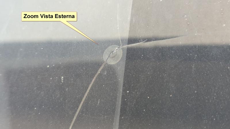

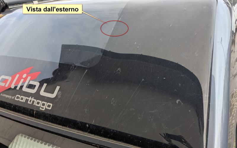

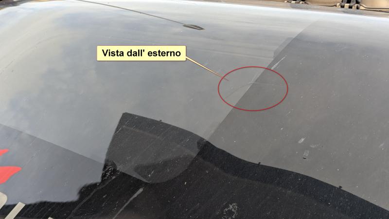

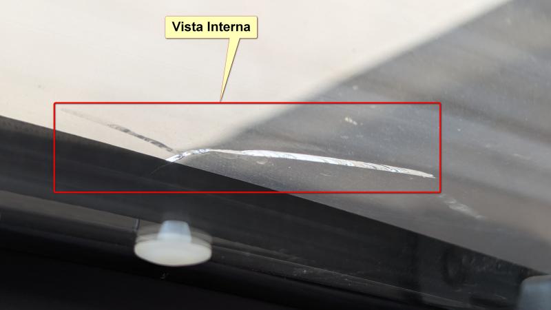

A questo punto vengo alle domande e spero in qualche prezioso consiglio di qualche anima pia con conoscenze maggiore della mia:
  • Credo che lo sky roof Malibu sia di materiale plastico, giusto?
  • Non ho le foto del prima ma quelle mostrate sono quelle del dopo, credetemi però quando dico che inizialmente sarà stata al massimo un cm. mentre adesso siamo nell’ordine dei 15/20cm cm. come estensione massima
  • Nessuno ha mai avuto esigenza di sostituire lo sky roof del Malibu per un problema analogo? Se SI sapete di quanti euro si parla come pezzo di ricambio e a chi vi siete rivolti per averlo?
  • Diciamo che io non sono una cima ma un po' di manualità la possiedo, quindi se riuscissi a reperire il ricambio e visto il fissaggio dello sky roof stesso (supportato da delle staffette metalliche ad L con viti dall’interno, avrei intenzione di cimentarmi in autonomia con la sostituzione, che ne pensate, lo considerereste un azzardo?
  • Nel caso il pezzo di ricambio avesse un prezzo poco sostenibile, diciamo sopra i €500, secondo voi potrebbero esserci soluzioni alternative per fermare la crepa, resine, etc. (escluso CarGlass in quanto non credo sia materiale vetroso).
Qualsiasi idea o suggerimento è ben accetto e anzi un grande Grazie a tutti anticipatamente.
