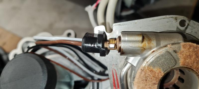

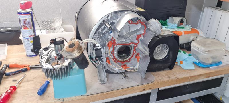

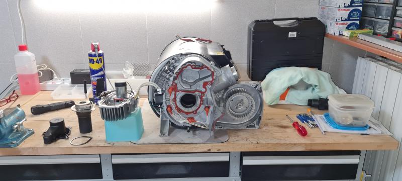

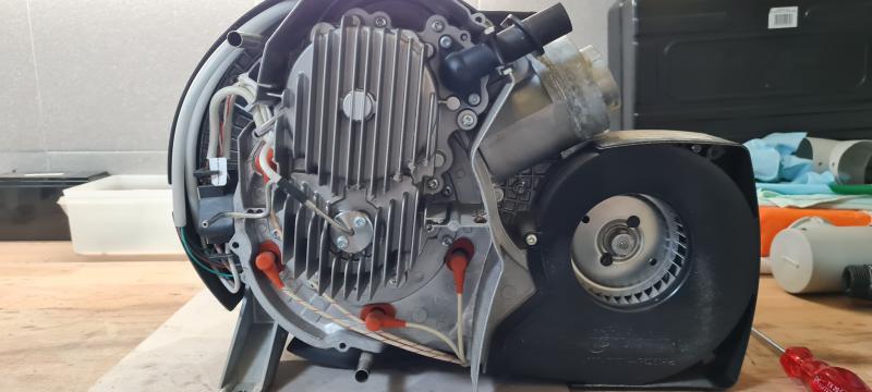

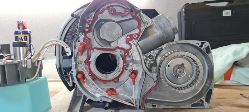

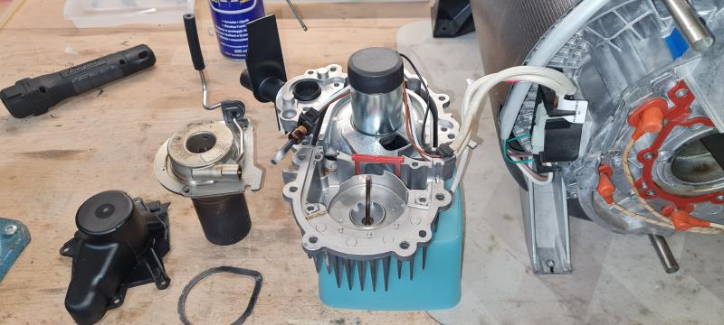

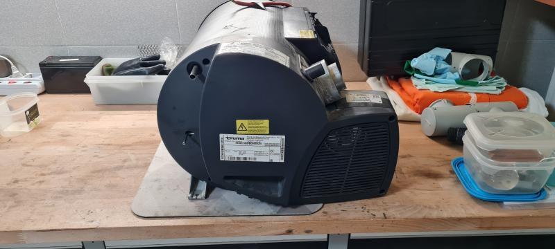

Visti i continui errori, ho smontato la stufa 6DE; premetto che l’avevo spostata nel 2021, dal vano letto, nella cassapanca dinette, pertanto dato lo spazio, è stato facilissimo smontarla.
Staccato: collegamenti elettrici (previa foto), tubi aspirazione, scarico, ventilazione, acqua.
Rimosse le 4 viti che la fissavano al pavimento, l’ho portata sul tavolo di lavoro.
In pratica, con un cacciavite TX20 si può smontare tutta la truma.
Carter anteriore 4 viti; bruciatore 10 viti; altri componenti bruciatore, 9 viti.
ANALISI.

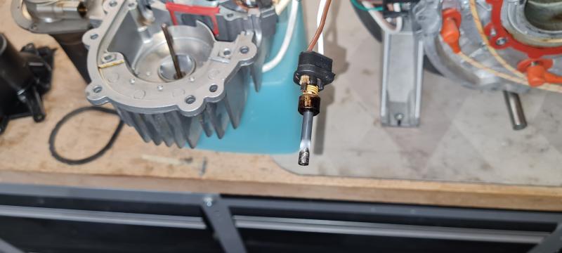

Il bruciatore, esclusa qualche piccola incrostazione, rimossa, è in buono stato; l’interno della camera di combustione, presentava alcuni depositi carboniosi sul fondo, rimossi con l’aspirapolvere di casa.
Rimosso il carter della ventola circolazione aria (4 viti), con pazienza certosina ho pulito le alette: non mi sarei mai aspettato di vedere tanto sporco, pur pulendola almeno una volta l’anno.
Rimosso il carter posteriore ventilazione, anche qui molta sporcizia.
Che dire, sono molto contento di aver fatto questa minuziosa manutenzione.

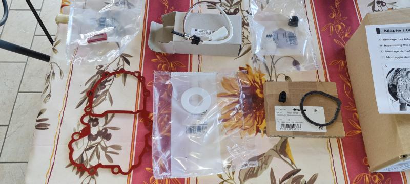

Ordinato online su un sito italiano di cui sono cliente, il kit completo di guarnizioni e candeletta accensione (causa di tutto), per un costo di circa 240 euro, compresa la guarnizione o-ring, per tubo di scarico fumi.
Allego le foto, dove si evince in modo chiaro e inequivocabile lo stato della candeletta di accensione.
Questo lavoro richiede sicuramente una certa manualità, ma non è impossibile.
PS. - Abito in una zona di campagna e in questo periodo il camper è domicilio di numerosissime cimici in ogni piccolo anfratto; ne ho trovate (secche) nel tubo coassiale di aspirazione aria scarico fumi.
 Gianni.

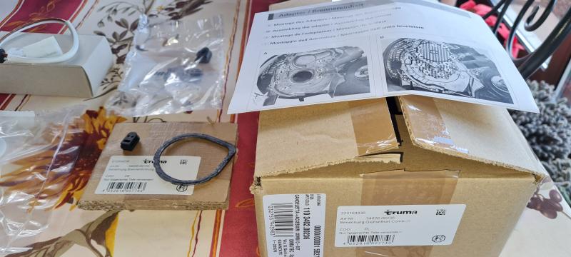

Il kit per la sostituzione candeletta di accensione truma combi D6E, di cui allego la foto, è composto da una grossa guarnizione per il corpo bruciatore, candeletta e altre guarnizioni.
Sostituita la candeletta e tutte le guarnizioni, ho serrato il bruciatore con 4 viti, quindi la ventolina aria di combustione con 5 viti.
Ho inserito il complesso del bruciatore sulla stufa facendo molta attenzione alla guarnizione rossa, poi seguendo la sequenza di serraggio indicata nel foglietto illustrativo allegato al kit, con una chiave dinamometrica, ho serrato le viti con una coppia di 3-3,5 Nm.
Infine ho applicato il coperchio anteriore della stufa.
Operazioni di montaggio:
4 viti per fissarla al pavimento;
inserimento dei 4 tubi ventilazione facendo attenzione alle clips di blocco;
collegato tubo aria combustione;
collegato tubo di scarico previa sostituzione della guarnizione o-ring;
collegamenti elettrici compreso il 230V essendo DE;
applicati gli innesti acqua calda e fredda.
Ho caricato il boiler e subito una sorpresa: una perdita dall’innesto john guest dell’acqua fredda; pertanto ho sostituito entrambi.
Acceso il CP PLUS e fatto RESET, ho avviato la stufa con termostato a 23 gradi: è partita al primo colpo.
Sono quasi 3 gg che funziona ininterrottamente e mi sembra anche più silenziosa.
Conclusioni: chi ha manualità, tempo e il camper a casa come nel mio caso, con una spesa di circa 250 euro, si può risolvere il problema della candeletta.
A dicembre farò un test significativo a Livigno, con le truma%20kit-1.jpgtruma%20kit-2.jpgsue ben note temperature.
